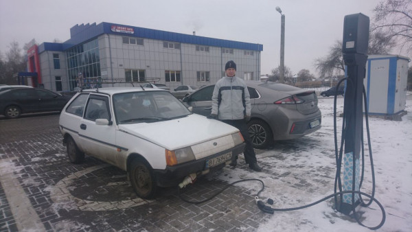

Сегодня первый раз заряжался по взрослому на той же публичной зарядке на Спортлайфе. Подъехал заранее, до подключения света. Начал заряжаться, ток по постоянке был 60-70А, по переменке 40А. Подъехала девушка на Тесле и не смогла достать вторым кабелем до машины, хотя его еще можно было подтянуть. Я мог бы отъехать с этого парковочного места, у меня переходный кабель 6-7м, но она не захотела принять предложение, так как хотела именно розетку 22кВт, а не GB 9 кВт, мотивируя это тем, что нам двоим энергии не хватит. Вкинул 5 кВт и довольный уехал в гараж, еще и там докинул 1.5 кВт.

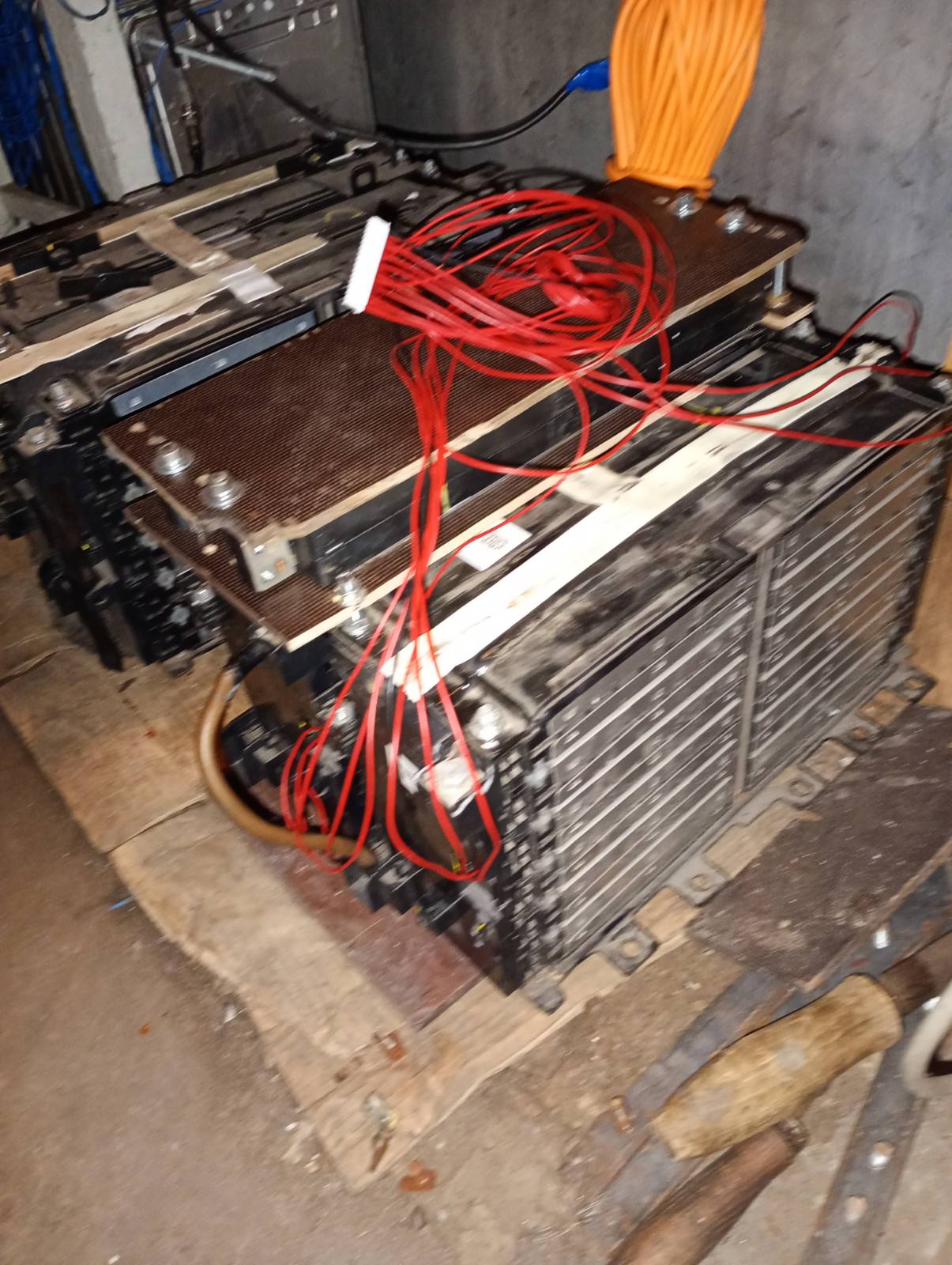

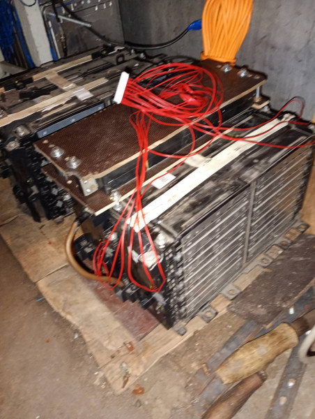

Вот решил поменять солнечный инвертор на более мощный, с 24В батарейки придется переходить на 48В. Была 7S3P из коновских ячеек LG 63, будет 12S2P одного блока Ионика + 1 двойный элемент Коны, всего 13S2P, ну и БМС будет на 13 ячеек.

yuri писав(ла):
...Была 7S3P из коновских ячеек LG 63, будет 12S2P одного блока Ионика + 1 двойный элемент Коны (13S2P), ну и БМС будет на 13 ячеек.
А яка це напруга 12S2P,13S2P ? :? - до 48в явно не дотягуе.
 Заголовок повідомлення: Re: ЗАЗ 1102 (yuri)
#141060Повідомлення 28 лип 2026, 08:06
Goga65 писав(ла):
yuri писав(ла):
13S нормально для литийиона. 3.75х13=48.75 ном.
4.15х13=53.95 макс.
Диапазон напряжений для 48-вольтовых инверторов выбирается вполне оптимально
А вот 12 мне кажется маловато...
#141065Повідомлення 30 лип 2026, 08:04
...13S нормально для литийиона. 3.75х13=48.75 ном.
4.15х13=53.95 макс....
Весь час на 48в використовую 14S {!_!} ... тим паче що 13S з кнсерв получити проблемно :?

15S також можна.
