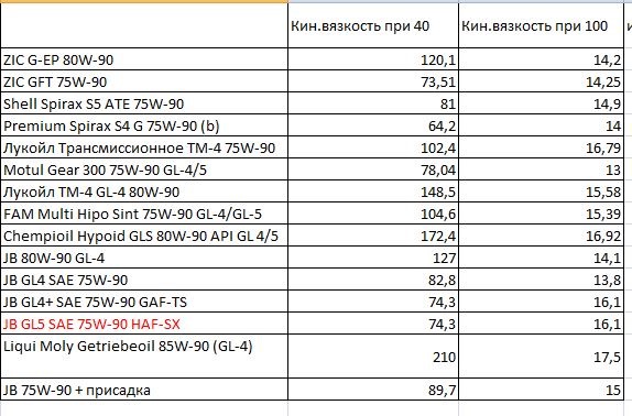

Резюме на присадку в масло МКПП

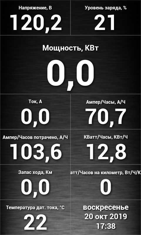

На прошедших выходных намотал 150км на 15кВт•ч электроэнергии по PowerWatcher-у.
Из них 50км город, 100км трасса. Скорость 55-60км/час.
Естественно ехал не пустой, а с семьёй и плюс ещё груз 70 кг в багажнике.

Прилагаю скриншот с PW за 125км
Коментарій до файлу: Это за 125км

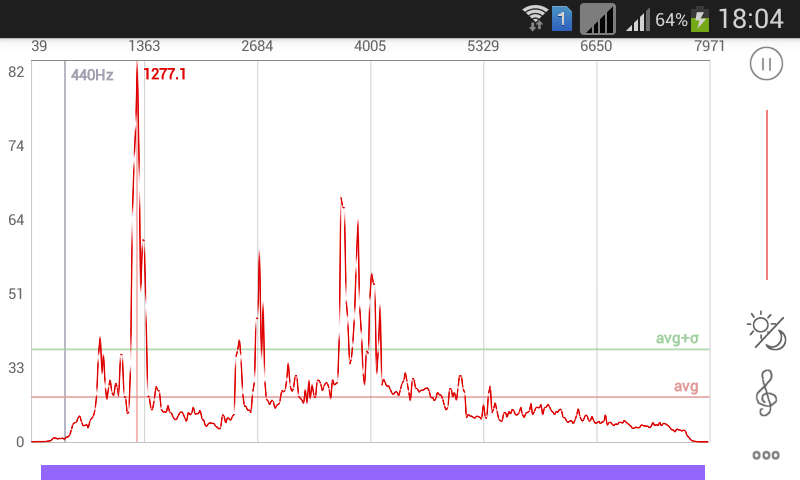

В целом всё ок, на более менее ровной дороге комфортно, но вой КПП при длительной поездке утомляет. Для начала попробую залить более густое масло в КПП. Сейчас залита синтетика 75w90. По отзывам Лукойл ТМ-4 75w90 для ВАЗа сделал КПП тише.

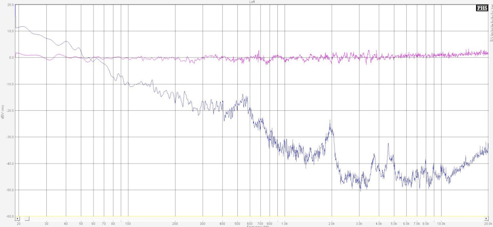

Кстати провёл спектральный анализ звука вблизи ног водителя, чтобы понять какой материал лучше справится с воем КПП.
Screenshot_2019-10-20-18-04-49.png [ 50.85 КБ | Переглядів: 22383 ]
Лучше всего работает вспененный каучук.
e09ca79s-960.jpg [ 85.1 КБ | Переглядів: 22383 ]

вспененный каучук,он легкий,и лучше гасит середину,1200 герц это нижняя середина,если найдете вспененный материал немного тяжелее ,то полоса сдвинется вниз,вибра по любому нужна,так как шум от коробки сначала передается на металл,а потом уже с него в воздух в кабине.ну и в авто,надо мерять не в ногах,а там где голова) так как уши,(а 1000 герц они и воспринимают))))),на голове) в ногах картина совсем другая... и выкиньте флетпак,он не предназначен для работы в условиях авто,если ездить каждый день по 100км,то он все равно сдохнет...главное чтобы тачку не спалил...

Проехал уже почти 5000км, хочу сменить ещё разок масло и посмотреть на него. Может стружку гонит или ещё что-то.
До этого масла там вообще "салидол" был. Я тогда и покупал не сильно дорогое масло, чтобы коробка помылась внутри хорошо. Перед зимой тоже синтетику залью, хочу лукойл попробовать 75w90, а может что и по солиднее залью.

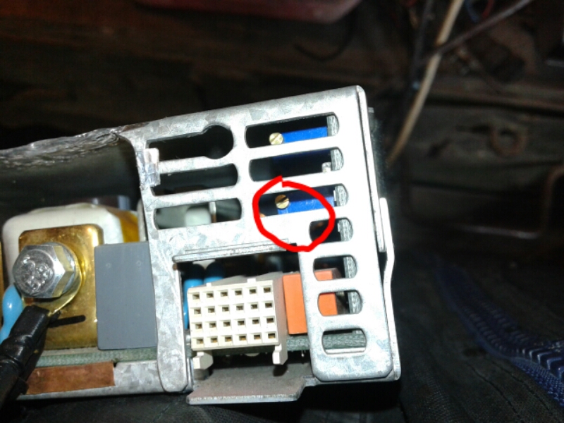

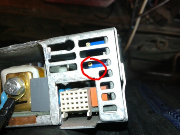

Ограничил ток винтом регулировки, вроде всё пока ок.
Уточните какой регулятор на флетпаках отвечает за ток нагрузки.
На обратной стороне второй от верха:

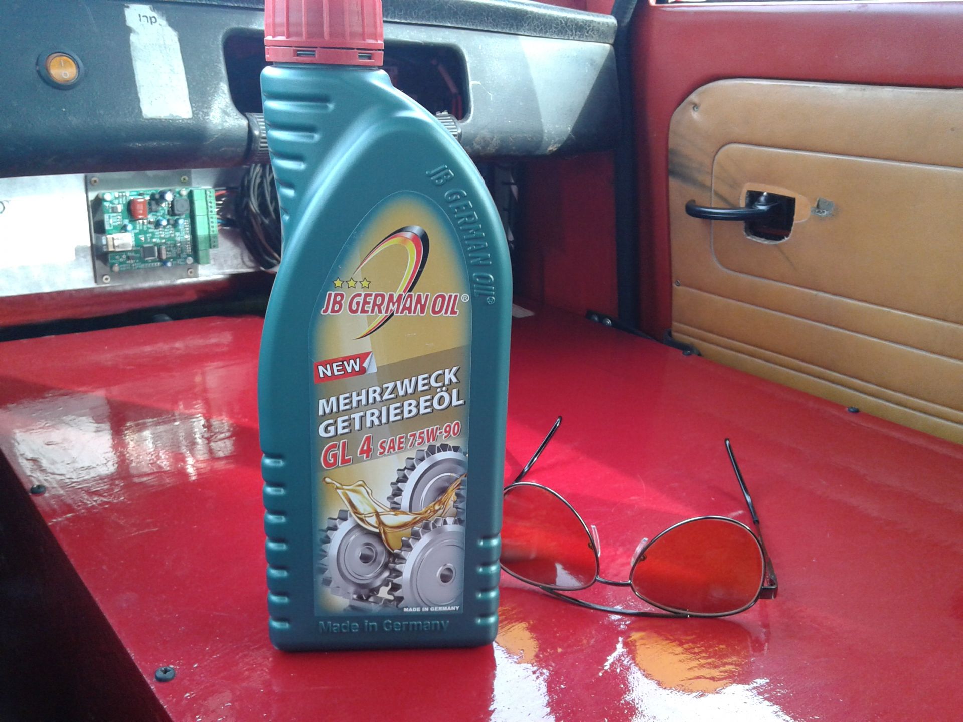

Собственно переход был на синтетику, то что вылилось оттуда впервый раз трудно назвать синтетикой. После замены, некоторое время мокрели сальники и коробка была вся в масле, но под машиной пятнышко 25см.кв. даже после длительного простоя. Уровень проверял, всё в норме.
Купил сейчас вот такое, по тестам ЗаРулём лучшая защита. И оно по ощущениям немного жиже, чем то что залито сейчас.
Залью, протестирую, отпишусь.
