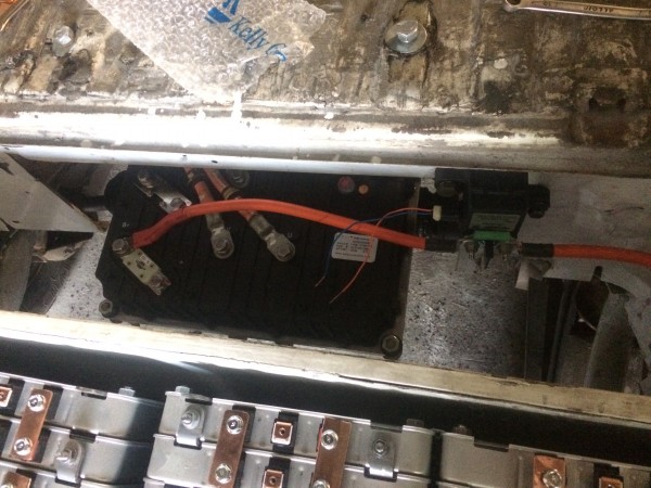

Батарейки подключены

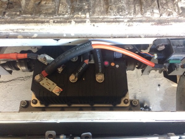

Контроллер установлен
IMG_7531.JPG [ 1.4 МБ | Переглядів: 8892 ]
 Заголовок повідомлення: Re: Электро-бусик T2 (andy210)
#42482Повідомлення 19 вер 2017, 04:14
Контактор и предохранитель использовался от ниссан лиф!
Сегодня будем пробный выезд осуществлять!

В общем ситуация такая, проехал 5 км по городу и при попытке выжать максимум контроллер вырубился и стал просто пикать. С гришей созвонился, буду отправлять назад на диагностику! :cry:

Печально :cry: Но лучше так, чем где-то под Новомосковском. Перезагрузка не помогает?
#42518Повідомлення 19 вер 2017, 18:22
Уже снял, буду ждать результаты вскрытия!

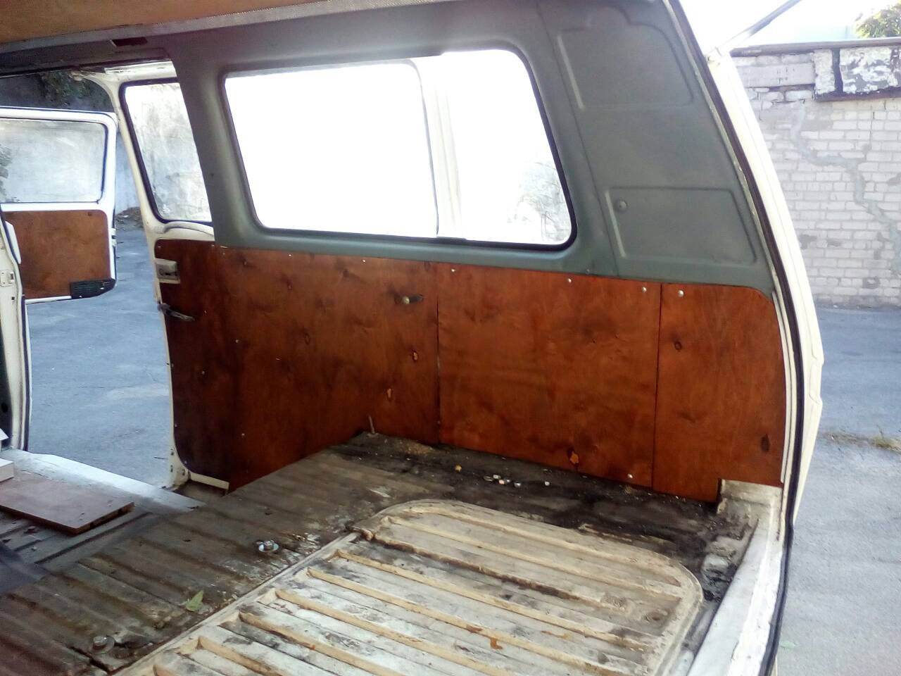

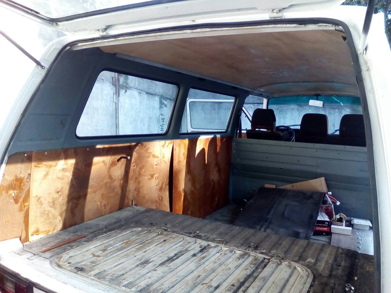

#43016Повідомлення 28 вер 2017, 22:02

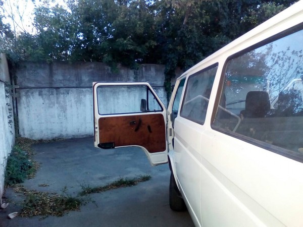

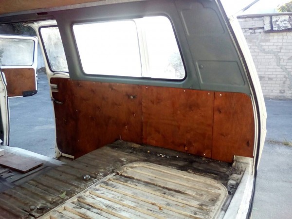

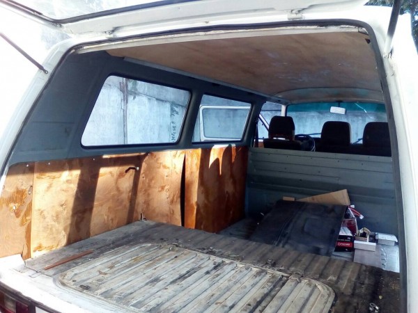

всем привет, сегодня пришел контроллер, повозился с установкой так как он поменьше и пришлось переделывать крепления. под вечер только удалось его настроить через комп.
поставил колёса поменьше, так как мощность всего 300А нового против 400 первого.
пробный выезд длился км 20 по городу.
Из минусов пока только хруст шруса, стук дверей и шум резины! :D
завтра в планах замена шруса, установка сидений в салон для пассажиров и первый дальняк с павлограда в днепр! 8)
