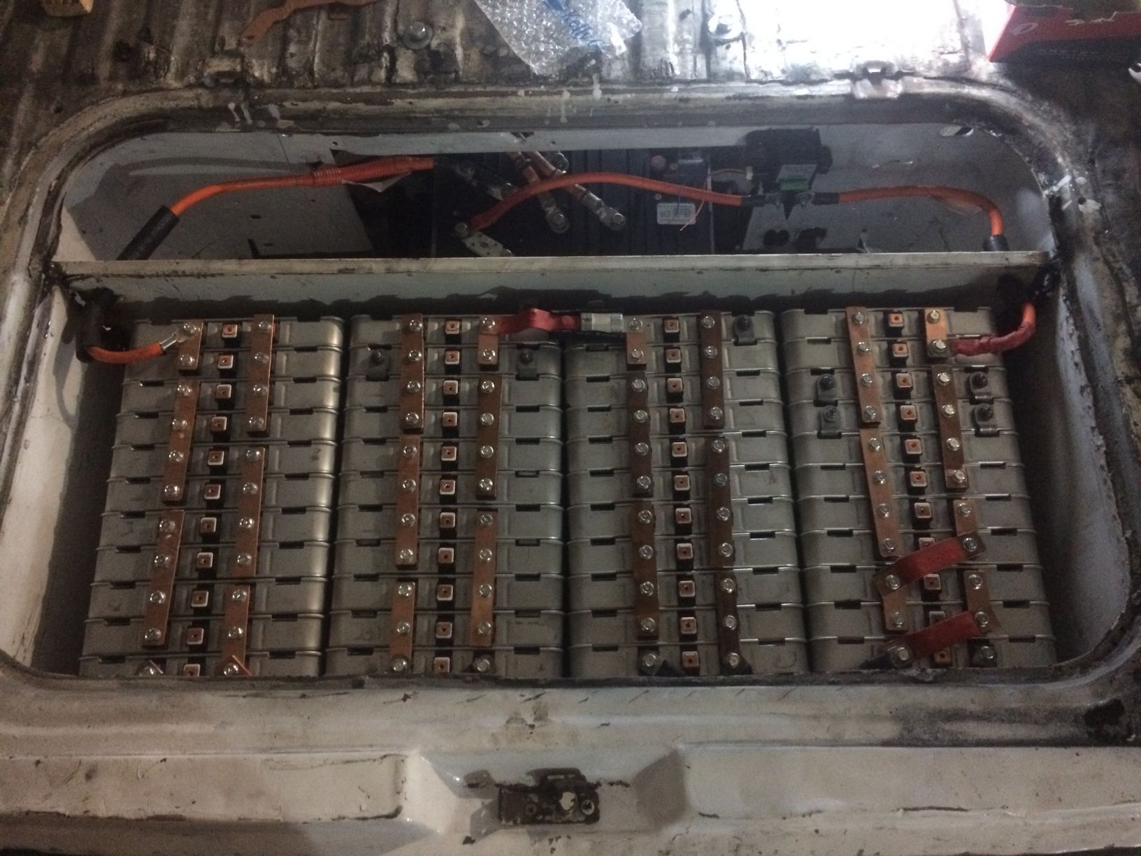

#42480Повідомлення 19 вер 2017, 04:10
Батарейки подключены
IMG_7532.JPG [ 1.22 МБ | Переглядів: 8877 ]

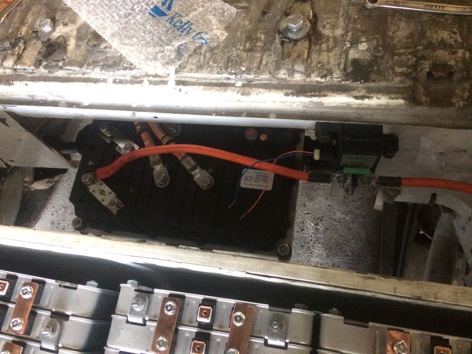

#42481Повідомлення 19 вер 2017, 04:12
Контроллер установлен
IMG_7531.JPG [ 1.4 МБ | Переглядів: 8877 ]
 Заголовок повідомлення: Re: Электро-бусик T2 (andy210)
#42482Повідомлення 19 вер 2017, 04:14
Контактор и предохранитель использовался от ниссан лиф!

#42489Повідомлення 19 вер 2017, 08:58
andy210 писав(ла):
200вольт 24КВт/ч, ожидаемый пробег 150км - я правильно посчитал?
#42491Повідомлення 19 вер 2017, 09:01
180 в 22 киловата, 44 консервы.
Будем тестить. Бус тяжоленький, расчитываю на 100 км запас

#42512Повідомлення 19 вер 2017, 15:26
В общем ситуация такая, проехал 5 км по городу и при попытке выжать максимум контроллер вырубился и стал просто пикать. С гришей созвонился, буду отправлять назад на диагностику! :cry:
