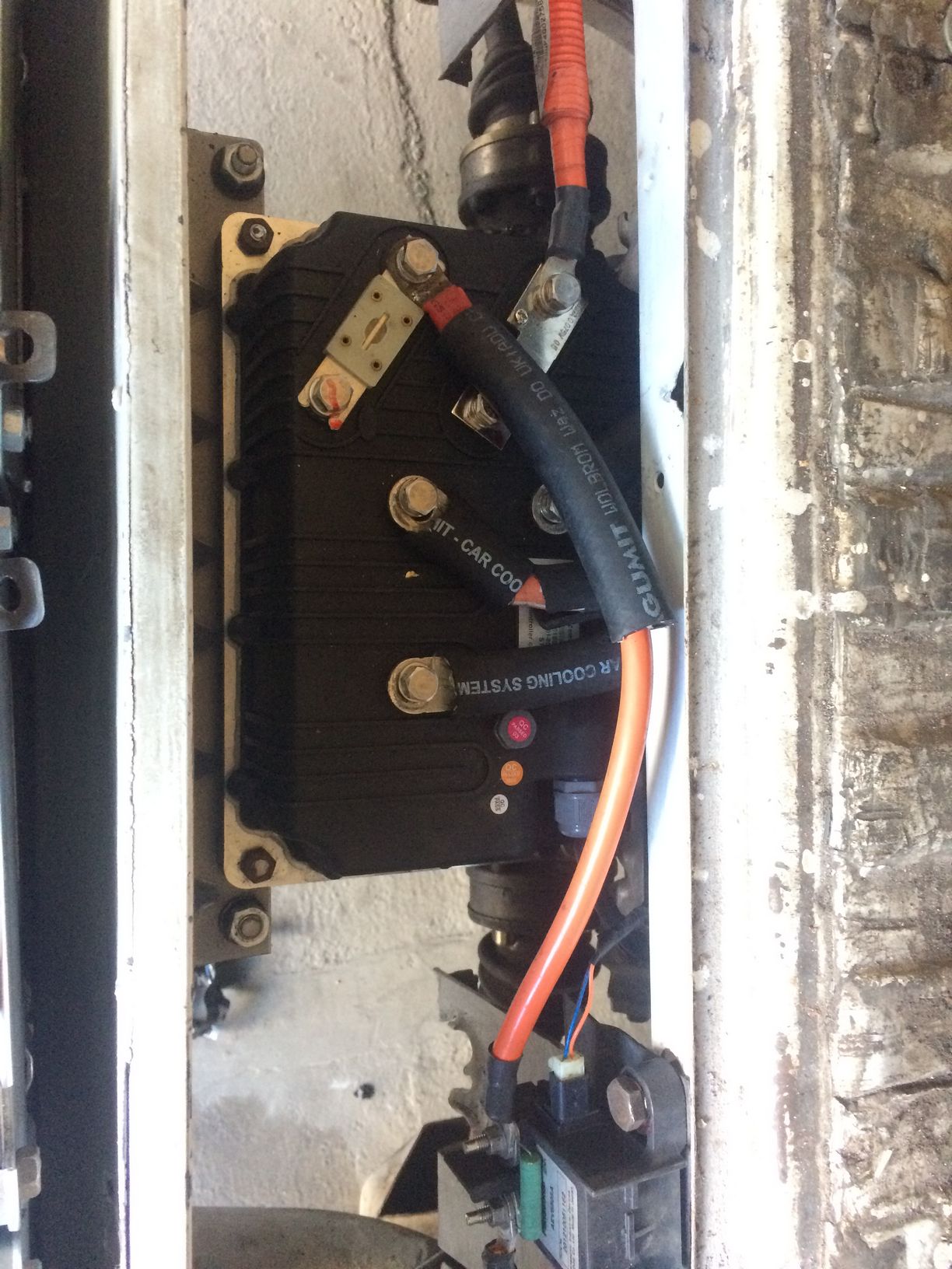

Контроллер установлен

Контактор и предохранитель использовался от ниссан лиф!
Сегодня будем пробный выезд осуществлять!

В общем ситуация такая, проехал 5 км по городу и при попытке выжать максимум контроллер вырубился и стал просто пикать. С гришей созвонился, буду отправлять назад на диагностику! :cry:

#42515Повідомлення 19 вер 2017, 16:03
Печально :cry: Но лучше так, чем где-то под Новомосковском. Перезагрузка не помогает?

Уже снял, буду ждать результаты вскрытия!

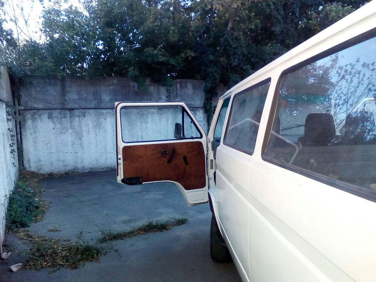

всем привет, сегодня пришел контроллер, повозился с установкой так как он поменьше и пришлось переделывать крепления. под вечер только удалось его настроить через комп.
поставил колёса поменьше, так как мощность всего 300А нового против 400 первого.
пробный выезд длился км 20 по городу.
Из минусов пока только хруст шруса, стук дверей и шум резины! :D
завтра в планах замена шруса, установка сидений в салон для пассажиров и первый дальняк с павлограда в днепр! 8)
