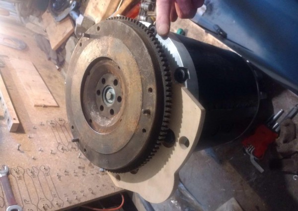

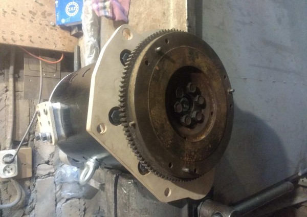

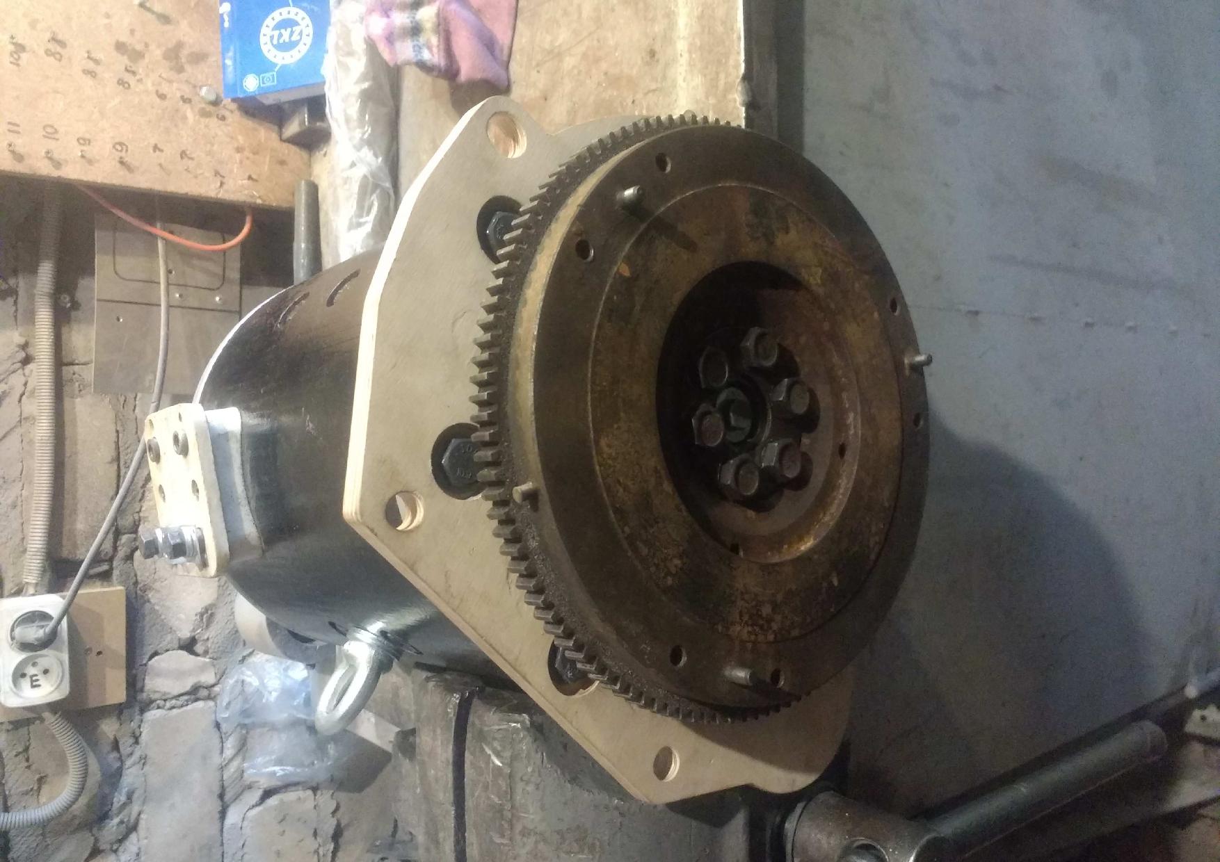

Установили маховик и проводим первый пуск
Видео по ссылке
Все размеры и зазоры идентичны заводским ЗАЗ

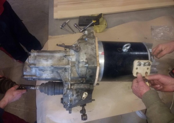

Соеденили коробку и двигатель. Все совпало идеально. Кстати сохранили все как есть сцепление корзину и тд и тп.
Результат по ссылке

Большое спасибо Алексею за помощь и консультации.
Сейчас готовимся установить под капот и вымерять крепление третей точки двигателя.

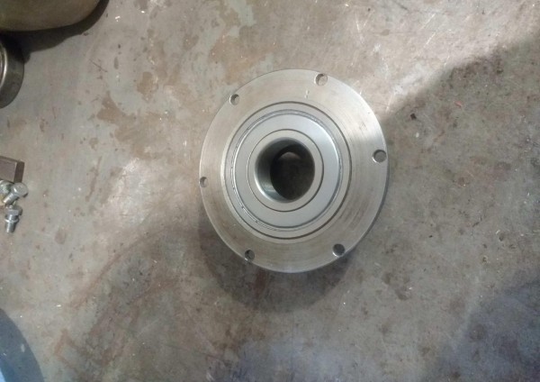

класс! объем работ впечатляет!
НО: при таком подходе, почему продольную нагрузку не просчитывали? я вижу что маховик
при выжиме корзины через фланец и внутреннюю обойму шарикового подшипника давит на ротор, а ротор давит на задний подшипник и на заднюю крышку. Это немного не то.
Вот если бы тут download/file.php?id=13141&t=1 стояло наружное стопорное кольцо, а подшипник был не просто шариковым а радиально-упорным

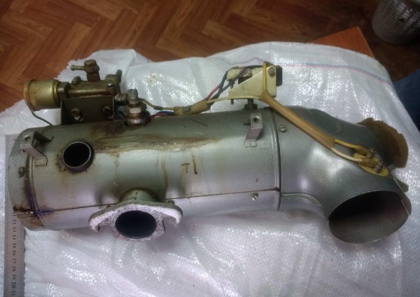

кстати важнейший вопрос это обогрев автомобиля в зимний период. Есть идея применения печки запорожца( как эконом вариант). Хочу от вас услышать мнение по этому поводу!!!

Сцепление будет использоваться редко, это же не ДВС. Продольные нагрузки будут в менее продолжительны и на ресурс подшипников повлияют незначительно, если повлияют вообще. В противнм случае переделать придется только один узел - посадочный фланец подшипника.
Бюджетно, надежно, компактно. Легко переделывается на Газ (сразу+безопасно!) Есть опыт переделки и эксплуатации.

Хотим оставить печку на бензине. Использовать заводскую горловину таврии для заправки бензином и маленький бак на днище машины литров на 5. Повторюсь вопрос печки очень важный вопрос и его необходимо реализовать максимально правильно и удобно для того кто эксплуатирует авто. У нас на предприятии машина ежедневно наезжает около 50-70 км в любое время года. Водитель недолжен мерзнуть(он у нас один и болеть ему некогда).

...Ха,тоже мне "авторитета" нашли :lachtot: . По вашим работам - всё хорошо (это касательно моего мнения), правда много лишней работы сделали,но то не принципиально. В любом случае не торопитесь с "полным утверждением" конструкции - её ещё можно существенно оптимизировать (почти уверен). Конкретнее не скажу, не видя чертежа (или эскизов) это будет выглядеть как "умничание".
Потеплеет - пересечемся,поболтаем. Все мои "приглашения" в силе.
Да,и ещё - опасения по-поводу отсутствия упорного подшипника напрасны, потому как "настоящий инженер" :mrgreen: должен знать,что любой радиальный подшипник держит осевую нагрузку до 30% от своей радиальной нагрузки. Ну если о-очень перестраховаться,то можно (для самоуспокоения) поставить один радиально-упорный в "хвост" мотора.

...немного подробнее рассмотрел картинки - появились кое-какие замечания:
- во-первых присоединюсь к мнению Сан Саныча о целесообразности изготовления единой детали передняя крышка ЭД/переходная плита. Сам предлагал подобное решение ( уж не помню в какой теме...и без претензий на первенство :D ). Если оборудование позволит реализовать заложенные параметры,то такой вариант будет оптимальным и возможно более дешевым. Правда может потребоваться ещё большее укорачивание вала,чтобы не делать крышку/плиту слишком толстой и соответственно дорогой, но место для заглубления переднего подшипника думаю есть. К тому же можно поставить подшипник более легкой серии с меньшими габаритами (что-нибудь из первой серии вполне справится). По месту можно ещё подумать над конструкцией посадочного места подшипника в крышке. Возможно и не понадобится изготавливать доп. корпус-фланец, а запресовать стальную втулку в крышку. Крышку в духовку градусов на 150-200, а втулку в морозилку - получится в самый раз :mrgreen: . Потом естественно вся чистовая обработка...
- маховик нужно обязательно облегчить по-максимуму - в классическом понимании его функция уже исключается, он остается всего лишь элементом отключаемой муфты,а тут лишняя масса ему не нужна.
Ну и венец зубчатый не забудьте сбить...или вы и стартер оставляете?! :P :P
Кстати, для "особых гурманов" я бы посоветовал исключить и педаль сцепления. Коль функция этого узла сводится к вкл/выкл, то можно поставить на лапку сцепления какой-нибудь "быстрый" сервопривод с управлением курком или кнопкой на рычаге КПП, с нажатием которого (перед переключением передачи) кроме выключения сцепления обесточивалась-бы и педаль газа , при отпускании кнопки (после включения передачи) - сцепление включается, эл.функции восстанавливаются.
- шо ещё?!... фланец маховика после изготовления желательно собрать с ротором,маховиком (предварительно облегченным) и всю эту сборку в центрах аккуратненько "торцануть" - плоскости прилегания корзины и диска, ну и по диаметру маховика можно ещё немного пройтись. Тогда удастся свести к минимуму все биения. Особые "извращенцы" :mrgreen: могут эту конструкцию ещё и отбалансировать.
Да,забыл,будете думать над конструкцией третьей точки подвеса силового агрегата,выкиньте из головы мысли о хомутах,бандажах и прочей навесной ерунде, очень вас прошу :cry: . Сверлите корпус двигателя и изготавливайте нормальный кронштейн.
...Ну пока всё,если ещё чего придёт в голову - напишу...
 Заголовок повідомлення: Re: Таврия Пикап
#53560Повідомлення 08 бер 2018, 14:09
...забыл ещё одно - фланец из "хвоста" коленвала не лучшее решение. Ладно если КВ стальной,кованный
(что вряд ли). А из чугуния совсем не хорошо. Лучше всё-таки из хорошей стали - деталь ответственная.
