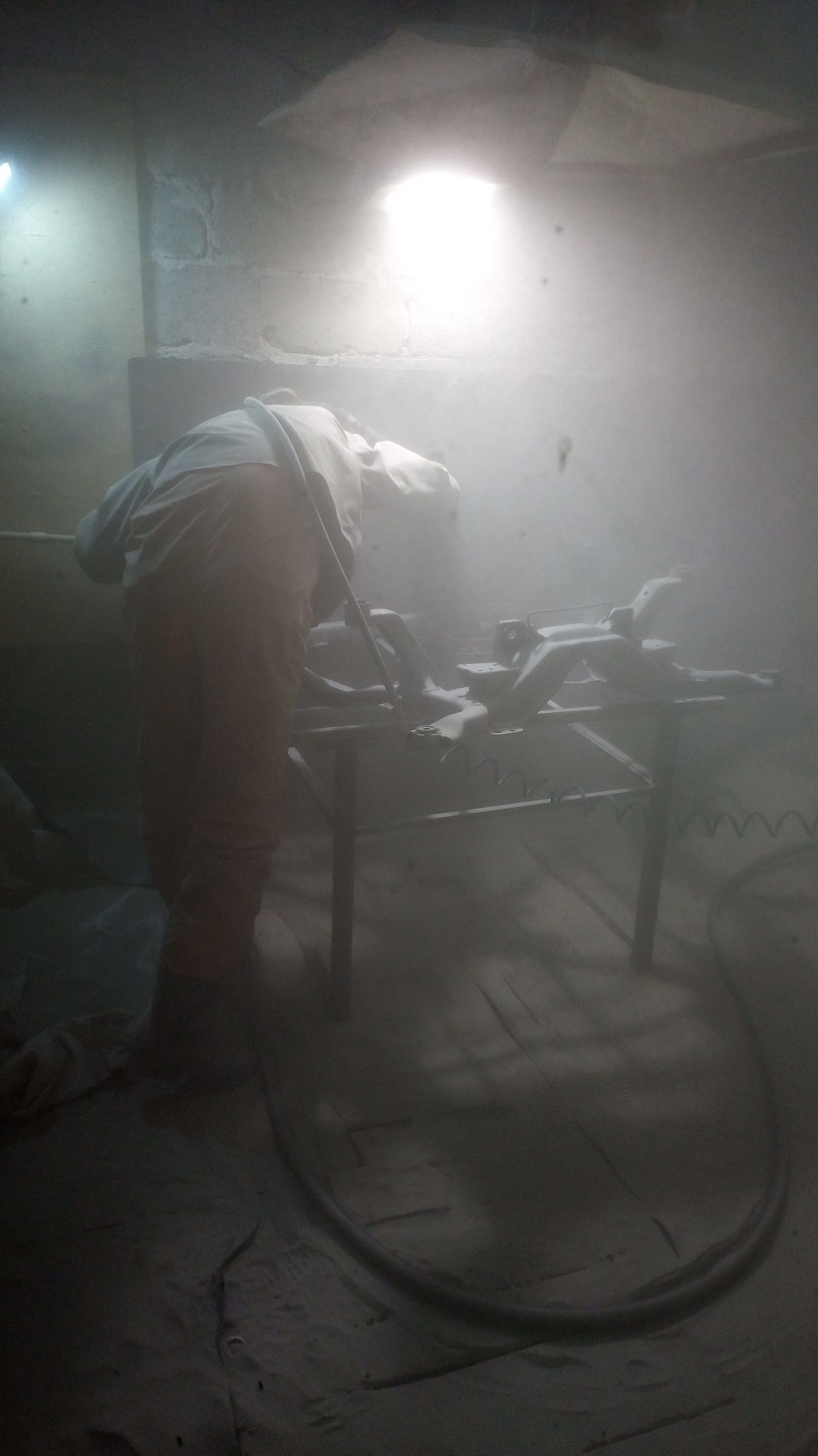

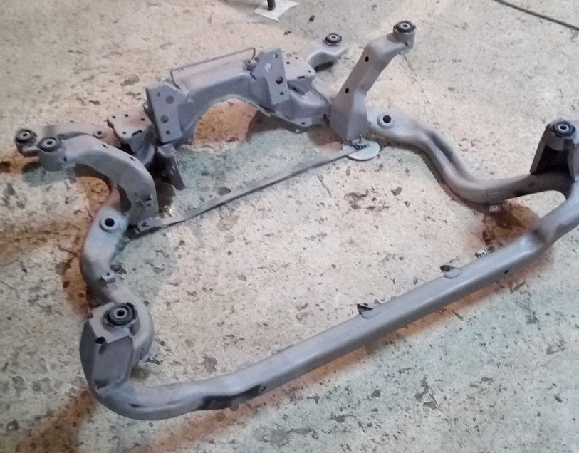

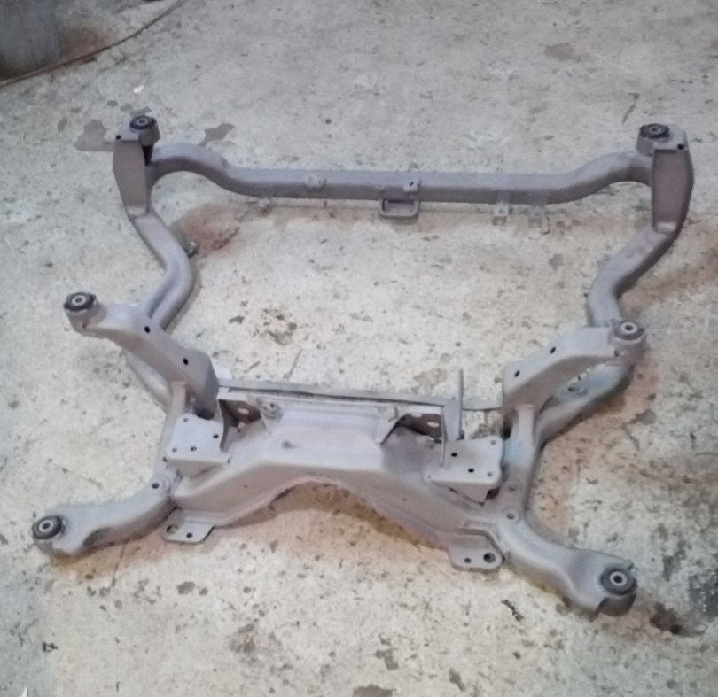

приехал подрамник!
я решил чтобы не морочить голову с примерками на машине,которая стоит к тому же на покраске,купить еще один подрамник,и на нем все собрать,а потом просто поменять старый подрамник с этим...
темболее при таком раскладе есть время походить вокруг него.подумать,прикинуть что к чему...
короче получил его,сразу завез на пескоструйку,и вот он уже чистенький у меня в мастерской!
Коментарій до файлу: процесс пескоструйки через окно выглядит прикольнно)))))))

#73419Повідомлення 19 січ 2019, 20:29
...долго не держи его «пропесоченным» - моментально ржа полезет.
Лев писав(ла):
...морочить всеравно придётся - полуоси вымерять, может ещё чего подгонять.
Но желание всё доводить до совершенства абсолютно правильное, полностью поддерживаю! Тут обязательно нужно уподобиться коту :lol: и всё «тщательно вылизать»...
Ждём дальнейших действий ... с картинками конечно!
#73432Повідомлення 20 січ 2019, 09:47
пропесочил предварительно,потом ,после того как все крепления на него приварю,опять пропескострую,и сразу покрашу...
ну а привода ,да,их уже буду делать после того,как подрамник с мотором и всеми креплениями установлю в авто..

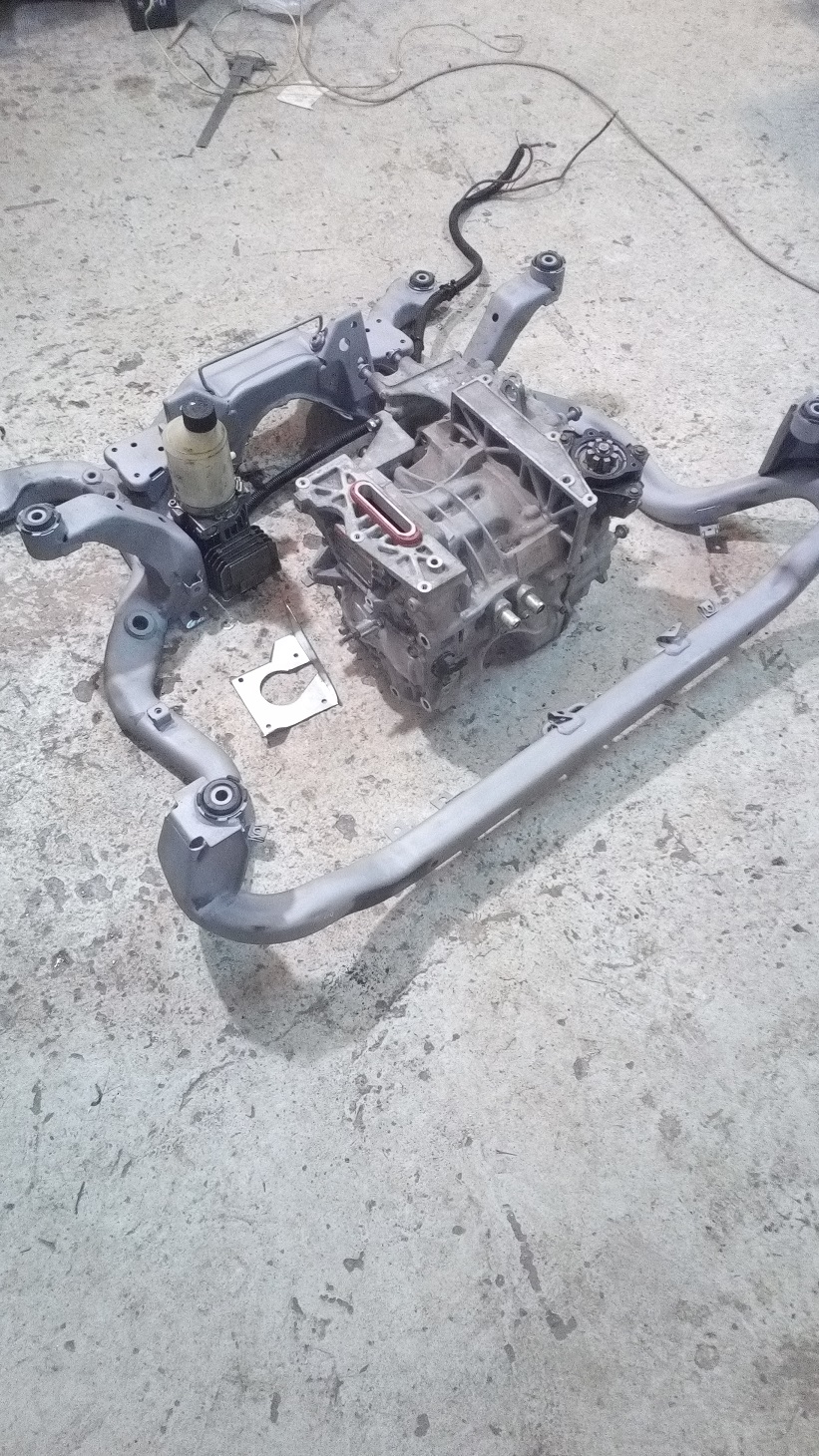

#73458Повідомлення 20 січ 2019, 20:34
сегодня поигрался с железяками)))) отрезал от подрамника нижнее крепление старого мотора,и на это место сделал площадку для насоса гура...ну и так прикинул что к чему...
с понедельника приедут подушки для мотора,начну делать лапы...
