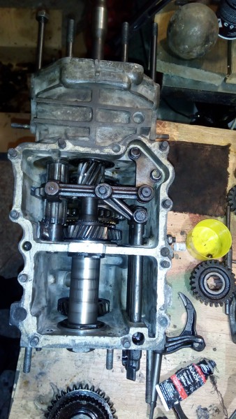

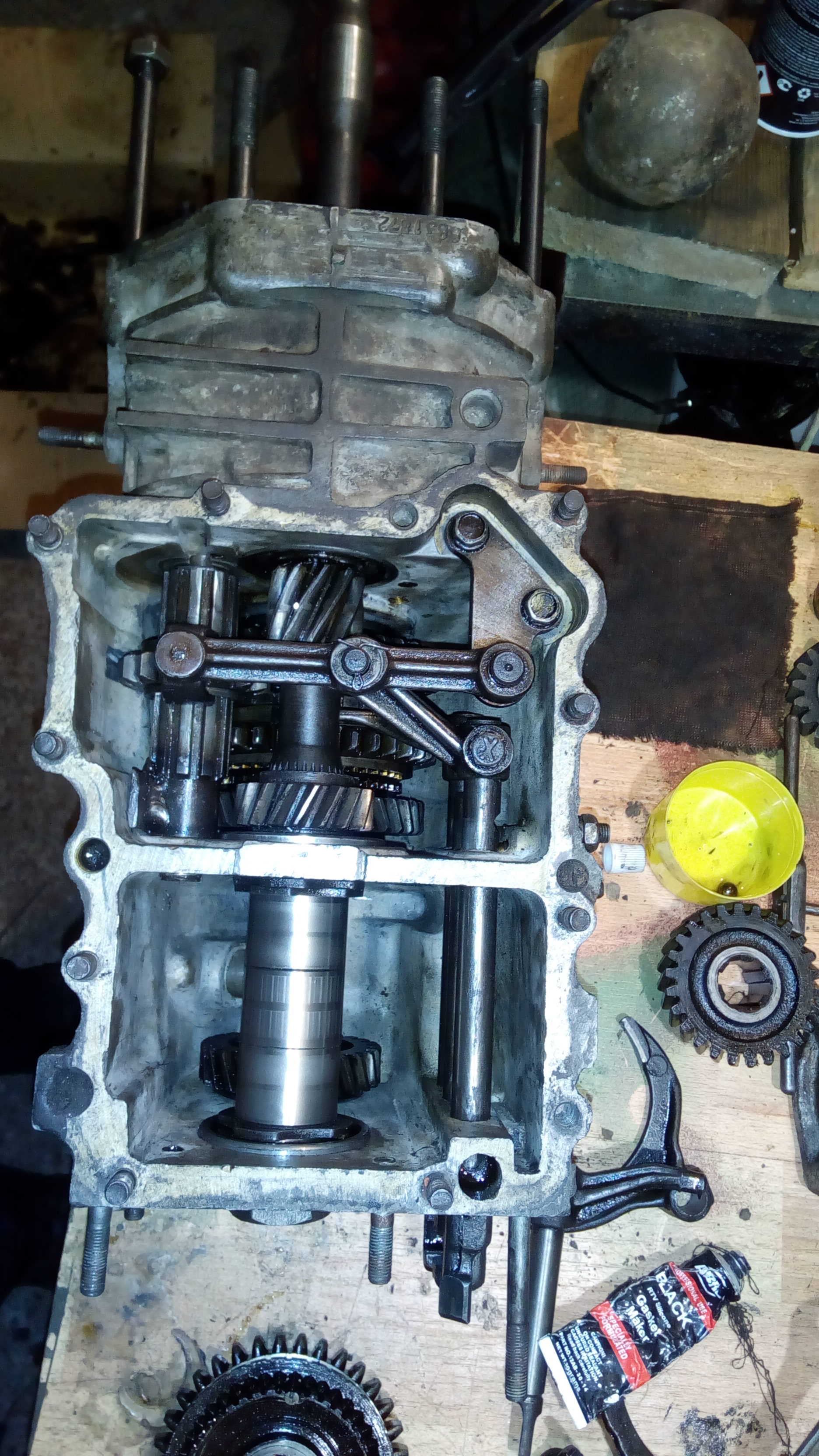

Доробляю КПП, хотя це вже не коробка по суті а двух ступінчятий редуктор, осталась перша , друга і "паркінг" (із задньої передачі) якщо просто рукою покрутить різниця між стандартною КПП істотна, тут легко двома пальцями крутить можна :)
IMG_20180312_201058.jpg [ 1.14 МБ | Переглядів: 9708 ]
