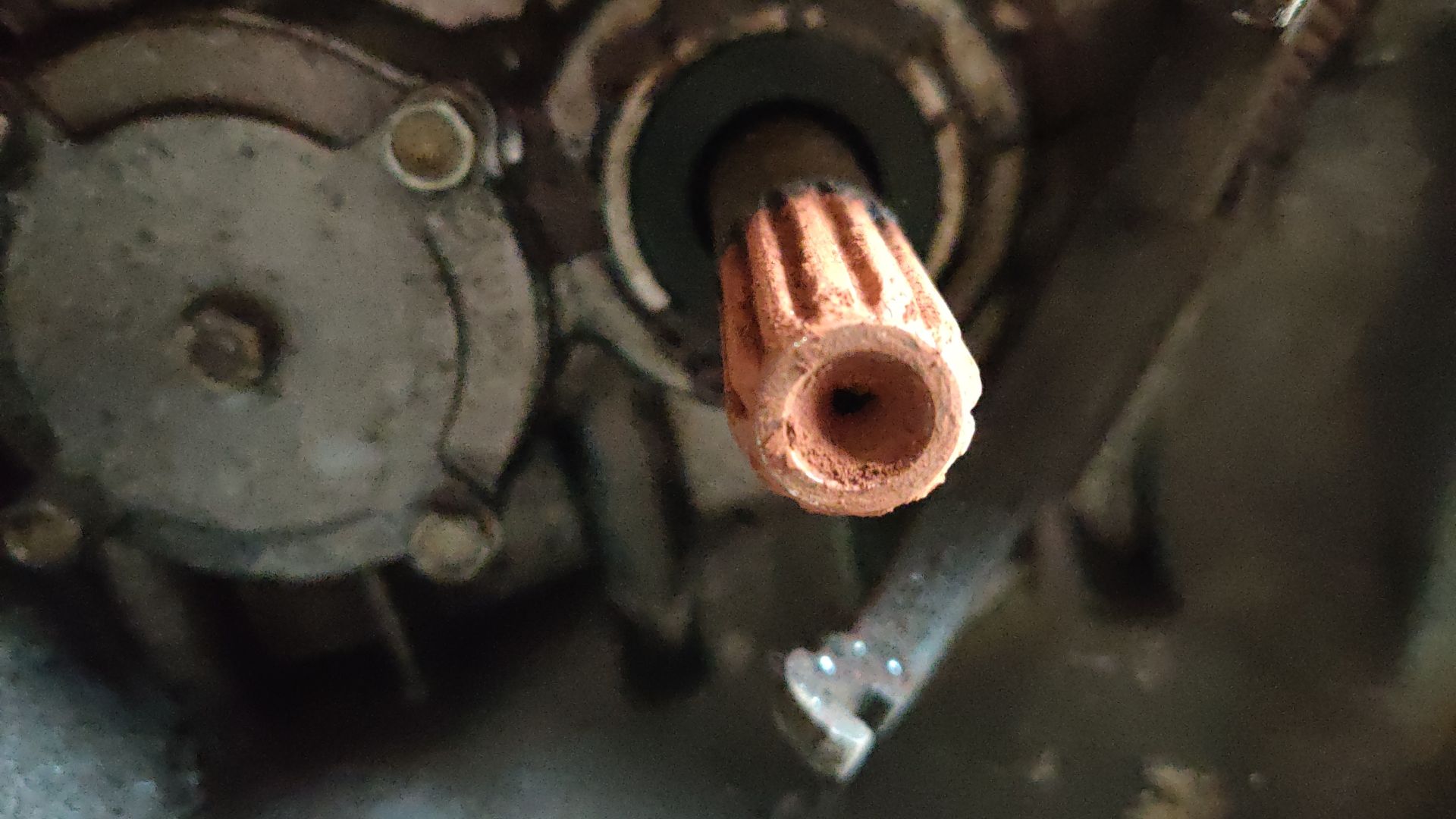

Пробег: 6775км, эксплуатация в основном на 3й передаче, общая редукция 1:6, мотор ЕС6.5/7.5/28 переделан в сериесник.
Коментарій до файлу: Беда, печаль...
IMG_20200321_131020.jpg [ 276.09 КБ | Переглядів: 13334 ]

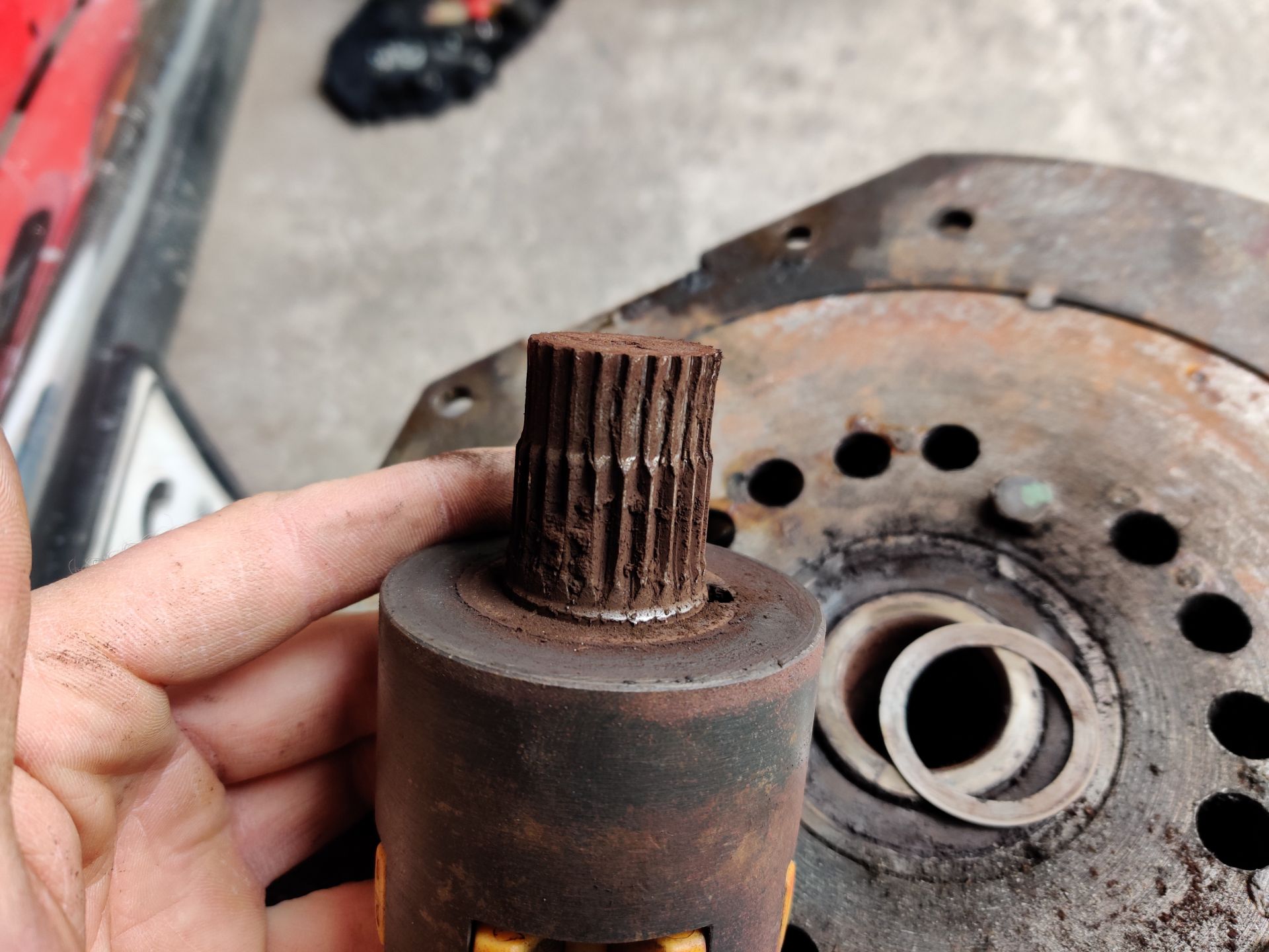

Коментарій до файлу: первичный вал
IMG_20200321_130636.jpg [ 225.46 КБ | Переглядів: 13330 ]
Сегодня добрался до машины, снял за пол часа движок. Как и ожидалось после первичной диагностики, провернуло шлицы самодельного вала и немного зализало внутренние в моторе. Буду искать кто сможет сделать новый вал со шпонкой.
Со стороны КПП всё в норме, немного выработка присутствует на фтулке с диска сцепления, есть другой диск сцепления с более живыми шлицами.

Конечно же тела шлицов в моторе категорически мало. И материал вала не менее важен...и подшипник не на шлицах должен сидеть ...и, ...и, ...ещё много «и» :D . Сейчас уже поздновато переделывать пром-вал, думаю шлицы в моторе походят ещё, но о-о-чень недолго. Так шо всё достаточно печально :cry:

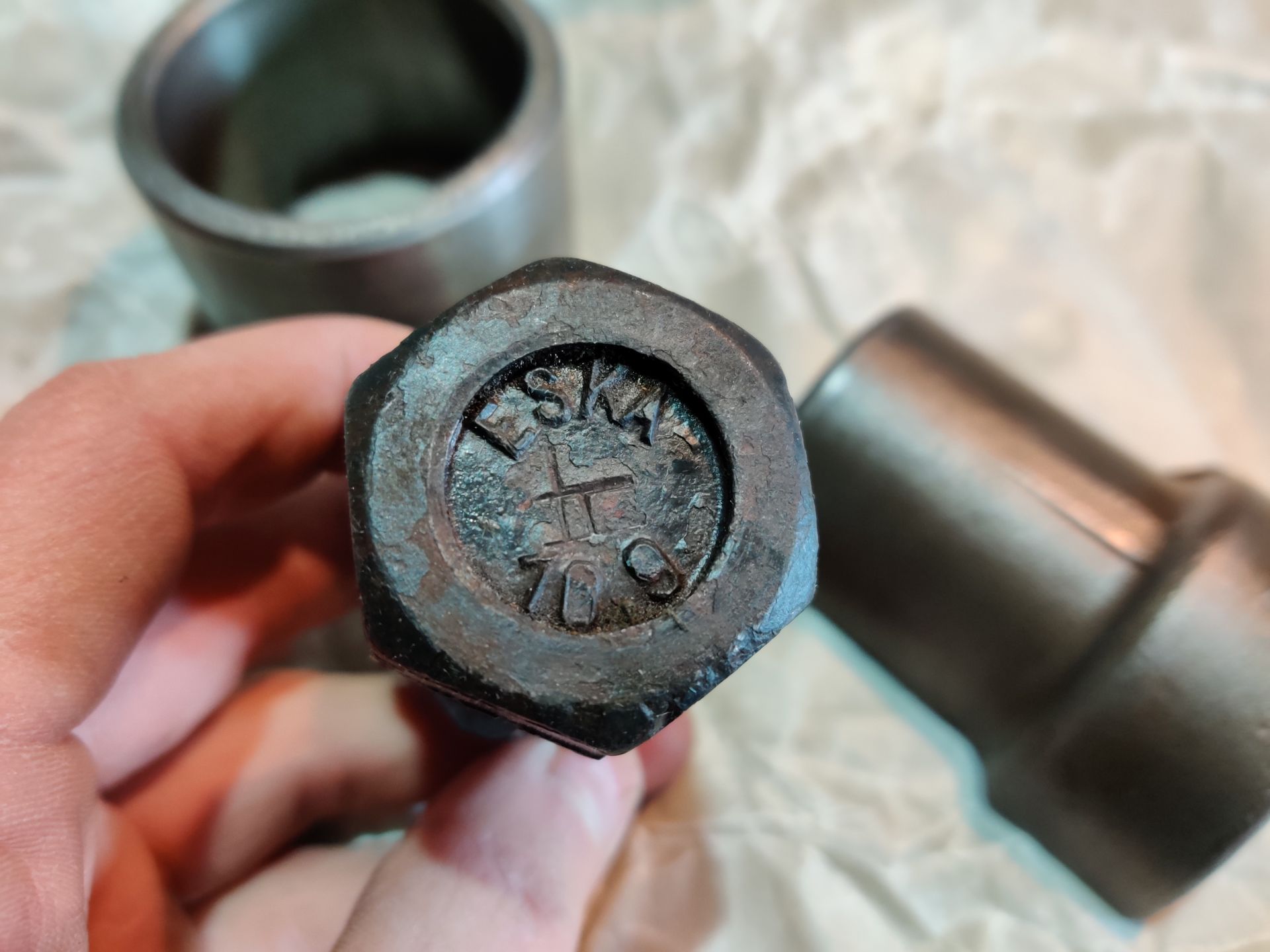

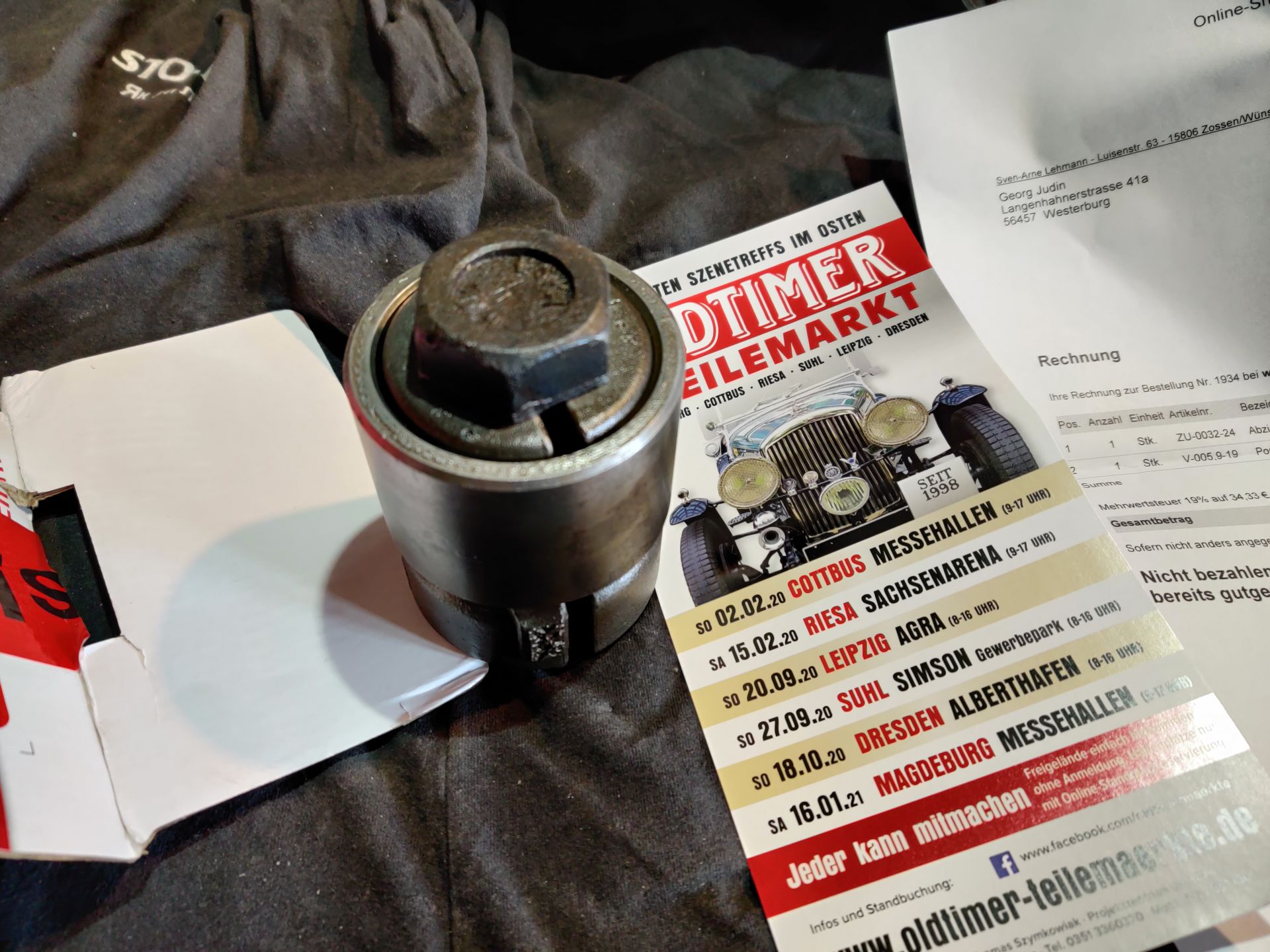

Очень красивый съемник ступиц для трабанта приехал))
IMG_20200326_135833.jpg [ 364.57 КБ | Переглядів: 13033 ]
IMG_20200326_135938.jpg [ 205.32 КБ | Переглядів: 13033 ]
IMG_20200326_134813.jpg [ 343.29 КБ | Переглядів: 13033 ]
