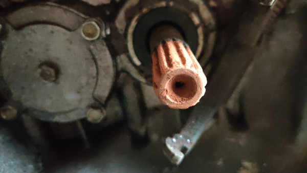

Коментарій до файлу: Беда, печаль...

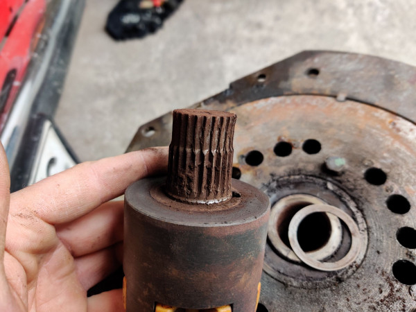

Коментарій до файлу: первичный вал

Сегодня добрался до машины, снял за пол часа движок. Как и ожидалось после первичной диагностики, провернуло шлицы самодельного вала и немного зализало внутренние в моторе. Буду искать кто сможет сделать новый вал со шпонкой.
Со стороны КПП всё в норме, немного выработка присутствует на фтулке с диска сцепления, есть другой диск сцепления с более живыми шлицами.

Конечно же тела шлицов в моторе категорически мало. И материал вала не менее важен...и подшипник не на шлицах должен сидеть ...и, ...и, ...ещё много «и» :D . Сейчас уже поздновато переделывать пром-вал, думаю шлицы в моторе походят ещё, но о-о-чень недолго. Так шо всё достаточно печально :cry:
Думай, Женя, думай...
