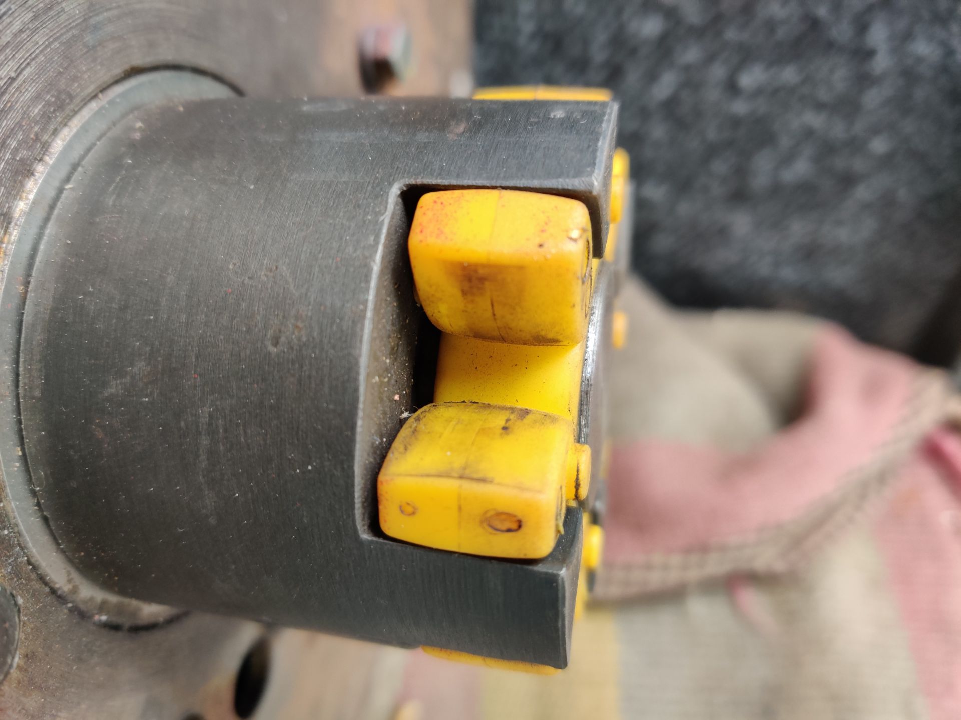

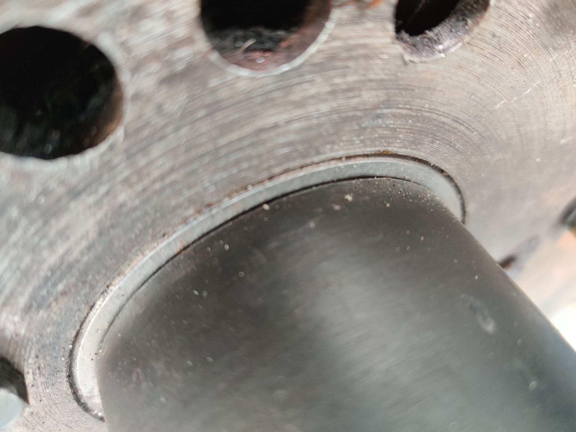

В общем токарь забил молотком валик)) Посадка под подшипник, и проточка на муфте, чтобы не затирало внешнюю обойму подшипника. Короче будет видно на сколько этого хватит...
Коментарій до файлу: зазор 0,5мм
IMG_20200328_105909.jpg [ 247.72 КБ | Переглядів: 17594 ]
Коментарій до файлу: выпирающий конец упрётся в ответную часть муфты
IMG_20200328_105901.jpg [ 223.59 КБ | Переглядів: 17594 ]

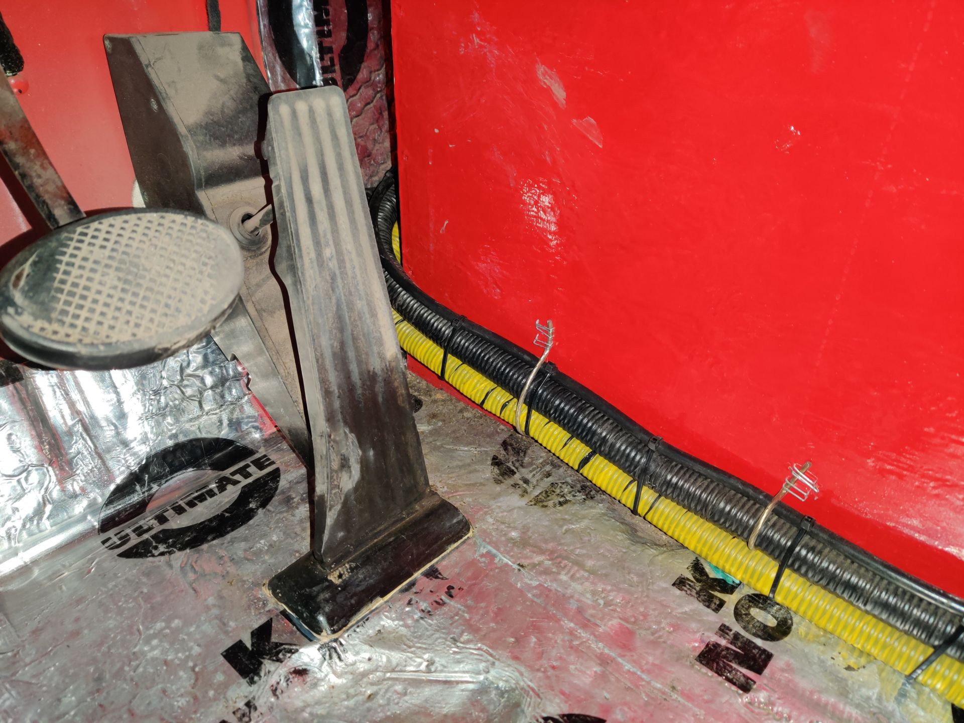

Почитал я тут как машины сгорают :? В общем решил сделать небольшую ревизию. В прошлом году летом, когда переносил и усиливал батарею, как закинул зарядники под седло, так они и болтались там до сегодняшнего дня.
Мудрить сильно с кронштейнами не стал, а воспользовался проверенным полиуретановым герметиком. Поставил несколько точек, думаю этого будет достаточно от ёрзания по салону))
Ну и провода, которые были подключены и шли мимо педали газа, также стянул до кучи стяжками и прикрепил к фанерному ящику.
Сегодня ещё планирую снять крышку с батареи и посмотреть, как там дела))
