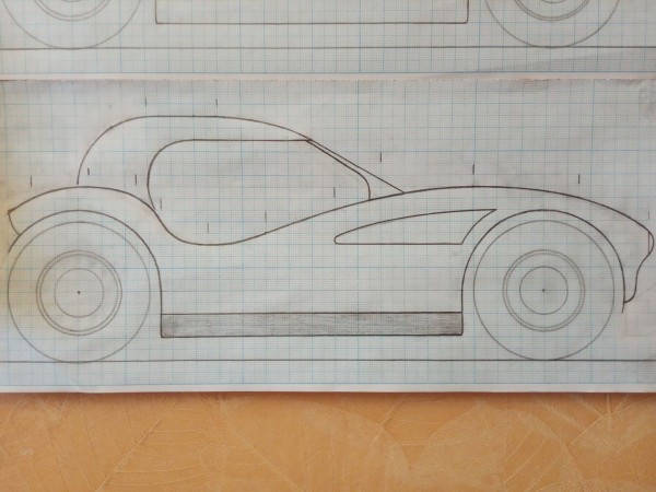

Размышления о двухместном электромобиле на мк
IMG_20200129_115955.jpg [ 385.23 КБ | Переглядів: 15234 ]
#97887Повідомлення 29 січ 2020, 23:23
крыша откидывается? Или как залазить? Дверей вроде нет :)
#97889Повідомлення 29 січ 2020, 23:30
Похоже на машину фантомаса, с крыльями :)
#97891Повідомлення 29 січ 2020, 23:45
Да, должна откидываться, а если надо, сниматься. Дверей нет. Длина 2800 мм, ширина 1500 мм.

#98001Повідомлення 31 січ 2020, 09:03
Скорость будет зависеть от того какими моторами будет оснащена машина, но в любом случае 0-100 будет уверенно набирать. Конечно можно сделать бомж-вариант, но это не интересно.
#98003Повідомлення 31 січ 2020, 09:24
Звідки: Ярославль
Дякував (ла) 0 Подякували 202
Шота Ишхнели писав(ла):
Вижу две потенциальные проблемы:
1) Масса мотор-колес на легком электромобиле слишком высока, ездить можно будет только по ровному асфальту.
2) Исходя из заданных габаритов, пространство между колесами одной оси будет занято подвеской на поперечных рычагах и рулевой рейкой, остальное пространство занято двумя седоками. Где будут располагаться батареи?
Судя по внешнему виду такой дизайн может сработать только в том случае, если в машине будет ездить лишь один водитель, а по бокам от него будут батареи, ну или только справа от водителя, но это под вопросом, т.к. тогда ноги, вероятно упрутся в рычаги подвески).
Рулевая рейка при таких габаритах получается в ногах водителя, там же где и педали - возможно придется тормозить левой ногой, а газовать правой. Для таких проектов переделывали рейку от Оки, выводя шарниры в нужные точки геометрии рычагов подвески.
Из моего опыта, компактные автомобили компонуются очень плотно, нужно все прорисовывать или в 3d или как минимум во всех проекциях а не только на виде сбоку.
По дизайну, я полагаю, автомобиль будет схож с уменьшенной ac-cobra (кстати при повторении ее геометрии будете иметь почти беспроигрышный дизайн), проверьте высоту крыши, на вашем масштабе, даже водитель, сидящий на полу головой будет выступать за крышу, либо смотрите полу лежачую посадку водителя на автомобилях MClaren F1 или прототипе Stratos, в сети есть чертежи с расположением кресла водителя.

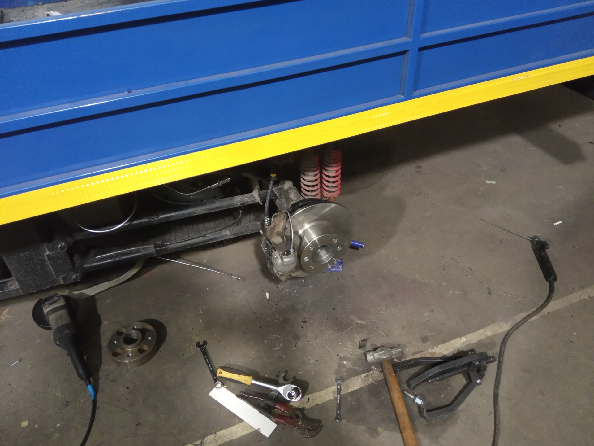

Устанавливаем на задний мост грузовика передние дисковые тормоза от ВАЗ вместо штатных барабанных.
IMG_20200131_192016.jpg [ 258 КБ | Переглядів: 15050 ]

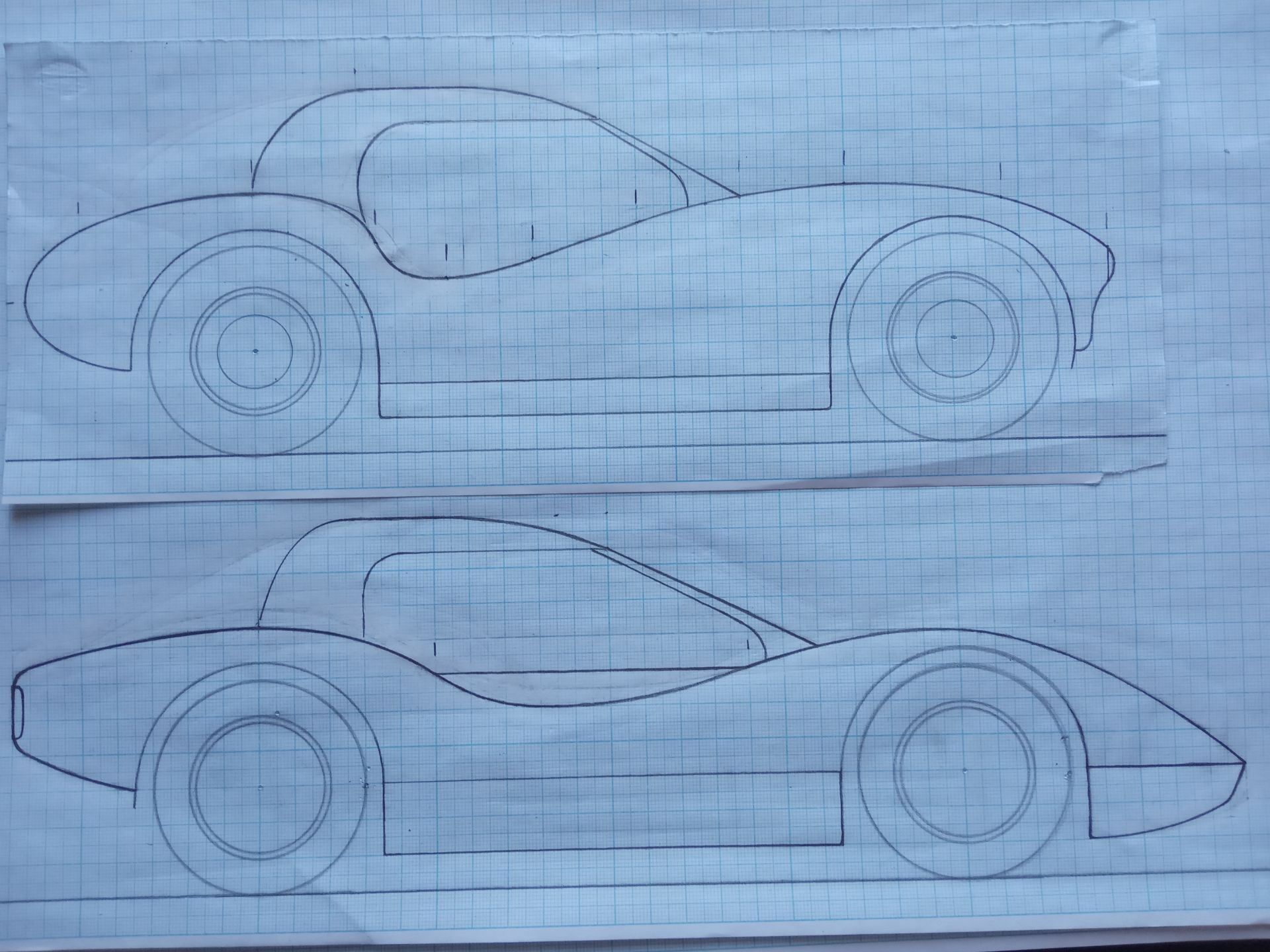

#98108Повідомлення 02 лют 2020, 10:53
Ещё варианты двухместного электроавто на МК, они все на одной базе, расположение АКБ в тоннеле между сидениями. В вариантах на тему Кобры возможно расположение АКБ под капотом.
