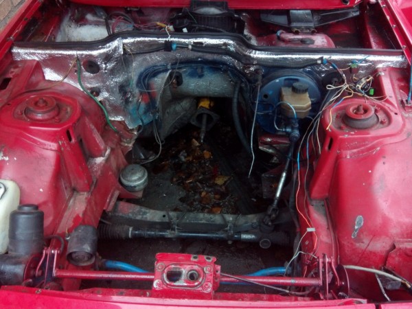

Вот донор 924 порш, вес около 1000 кг
porschemyyy2.jpg [ 216.93 КБ | Переглядів: 30001 ]
с него выняли двигатель и все приборы, и коробку
5IxIIp4pp4Y.jpg [ 253.14 КБ | Переглядів: 30001 ]
1sJdDR4hmfw.jpg [ 189.97 КБ | Переглядів: 30001 ]
и сейчас ведется работа по установке редуктора от опеля с передаточным 3.9 и сращивание поршевских полуосей с опелевскими

А почему родной не оставили редуктор? он по интересней опелевского будет, или там редуктор с коробкой был? (поршевская тема)
 Заголовок повідомлення: Re: Porsche 924 Молния
#681Повідомлення 13 січ 2014, 00:03
Да, там была коробка сзади. и хиленьким 100 л.с бенз двигателем ее убили. ей 30 лет было, WARP электромотор 100% бы ее скрутил.
темболее коробка это 15-20% потерь, а нехочется, ой как нехочется . пробег нужен. до дачи доехать.
да и приятно с кнопки вперед - назад включать.

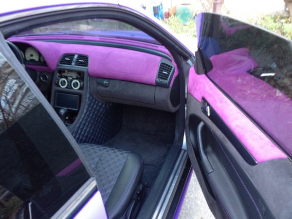

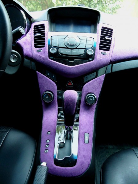

потому прикладываю варианты как будет выглядеть салон шоу-кара.
планируется в использование - Искуственная алькантара самоклеющаяся - корея - окло 300 грн метр.
имел ли кто опыт? что можеете сказать про такой материал?

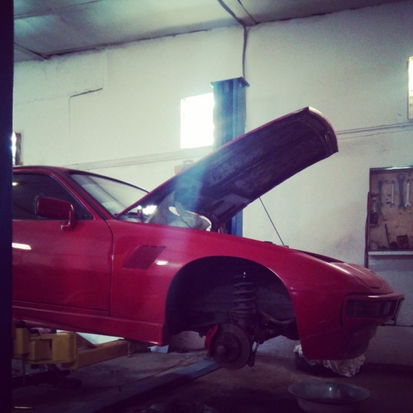

IMG_20140210_152644.jpg [ 687.52 КБ | Переглядів: 29768 ]
двигатель уже поставили. скоро будут новые фото=)
