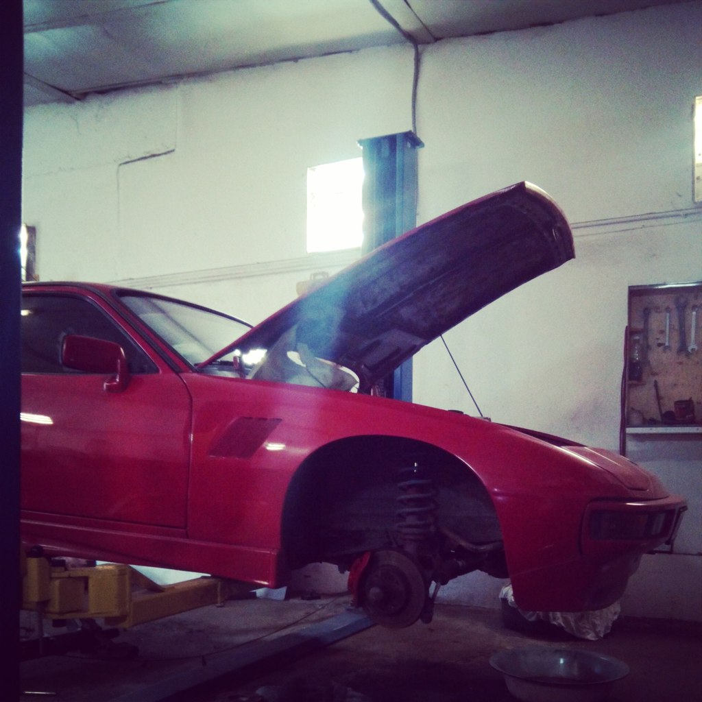

Михалыч сказал выставится на форуме, слушаюсь и повинуюсь =)
Вот донор 924 порш, вес около 1000 кг
porschemyyy2.jpg [ 216.93 КБ | Переглядів: 30003 ]
с него выняли двигатель и все приборы, и коробку
5IxIIp4pp4Y.jpg [ 253.14 КБ | Переглядів: 30003 ]
1sJdDR4hmfw.jpg [ 189.97 КБ | Переглядів: 30003 ]
и сейчас ведется работа по установке редуктора от опеля с передаточным 3.9 и сращивание поршевских полуосей с опелевскими
