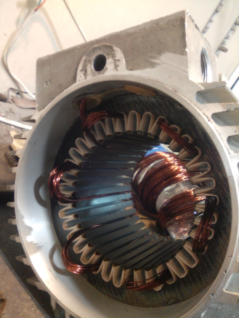

всем привет.наконец-то созрел создать темку про свой электромобильчик)
наверное меня вдохновил Trabant EV "Slow&Happy" в соседней теме)

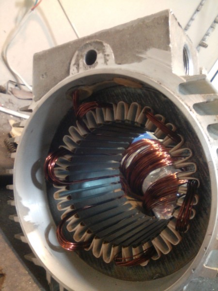

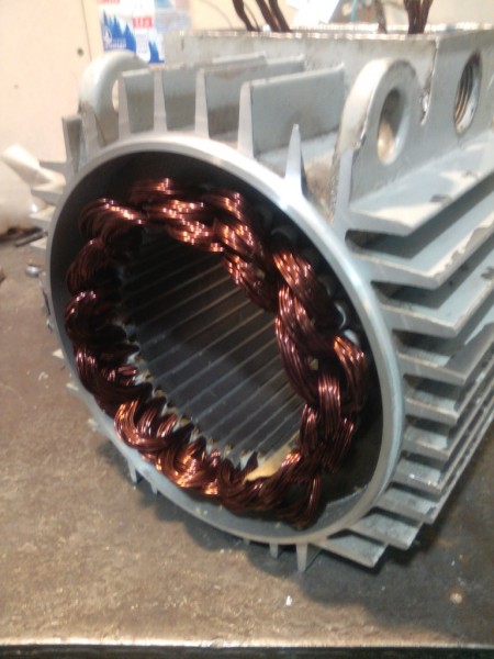

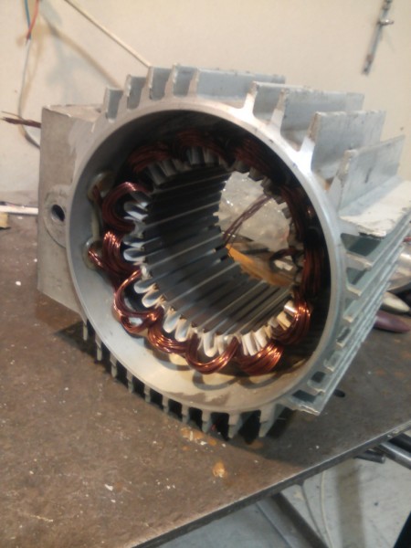

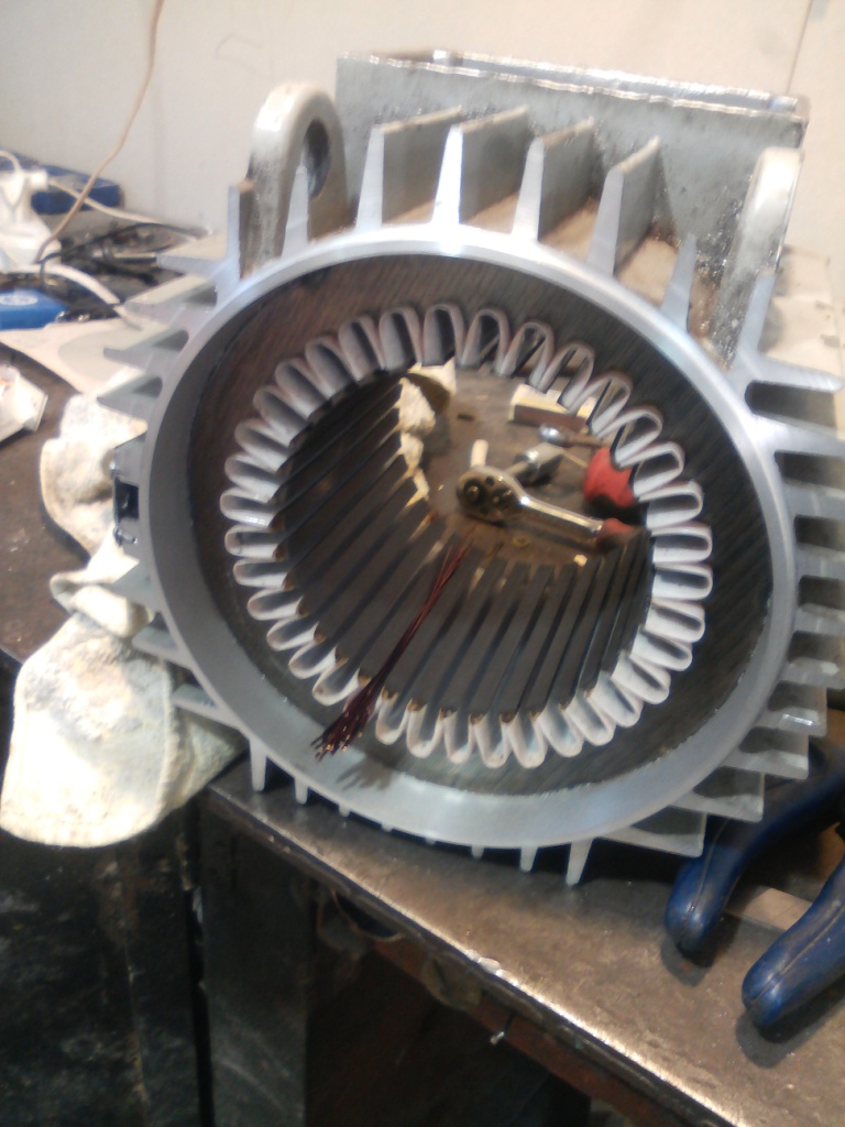

все началось с того,что мне стало интересно сделать БЛДС мотор...я долго ходил вокруг этой идеи,пока на глаза не попался трехкиловатный асинхронник.который давно валялся у меня на складе,и был как бы и нафиг ни кому не нужен)
мотор был полностью разобран и освобожден от меди... якорь улетел в металолом,а корпус с крышками и железом внутри остался,так же в результате аккуратной разборки.еще остались стрелки(такие пластиковые штучки,изоляторы в пазы)

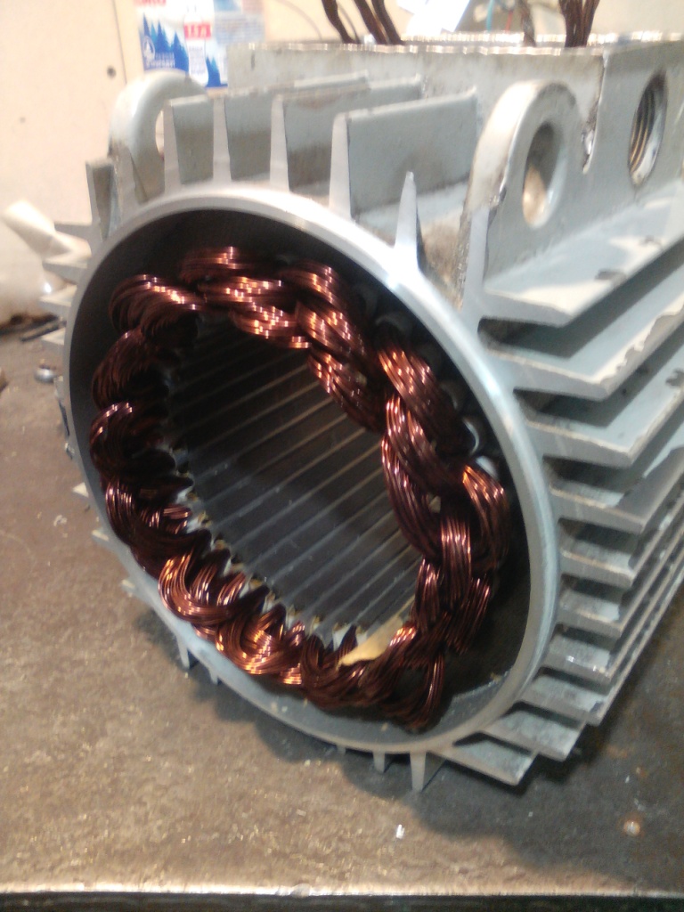

Коментарій до файлу: мотаем)
IMG_20170313_205237_1.jpg [ 243.79 КБ | Переглядів: 38198 ]
Коментарій до файлу: еще мотаем
IMG_20170313_223217_1.jpg [ 209.8 КБ | Переглядів: 38198 ]

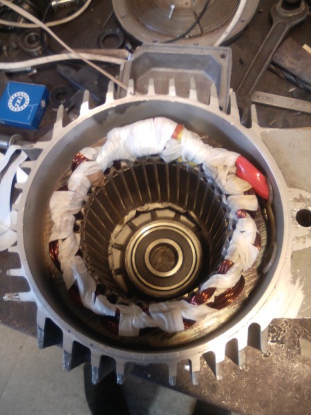

Коментарій до файлу: доматываем
IMG_20170319_191104_1.jpg [ 246.19 КБ | Переглядів: 38198 ]
Коментарій до файлу: увязываем,гдето еще есть фото после пропитки,не могу найти
IMG_20170330_140550_1.jpg [ 256.1 КБ | Переглядів: 38198 ]

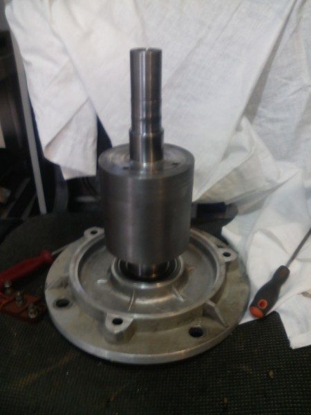

Коментарій до файлу: заготовка ротора
IMG_20170313_165210_1.jpg [ 157.42 КБ | Переглядів: 38198 ]

продолжаем.в общем мотор был намотан пропитан.испытан и признан годным.
еще немного фото по мотору
хотел вкинуть видео испытаний уже готового мотора.а форум не пускает....

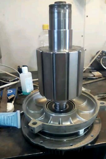

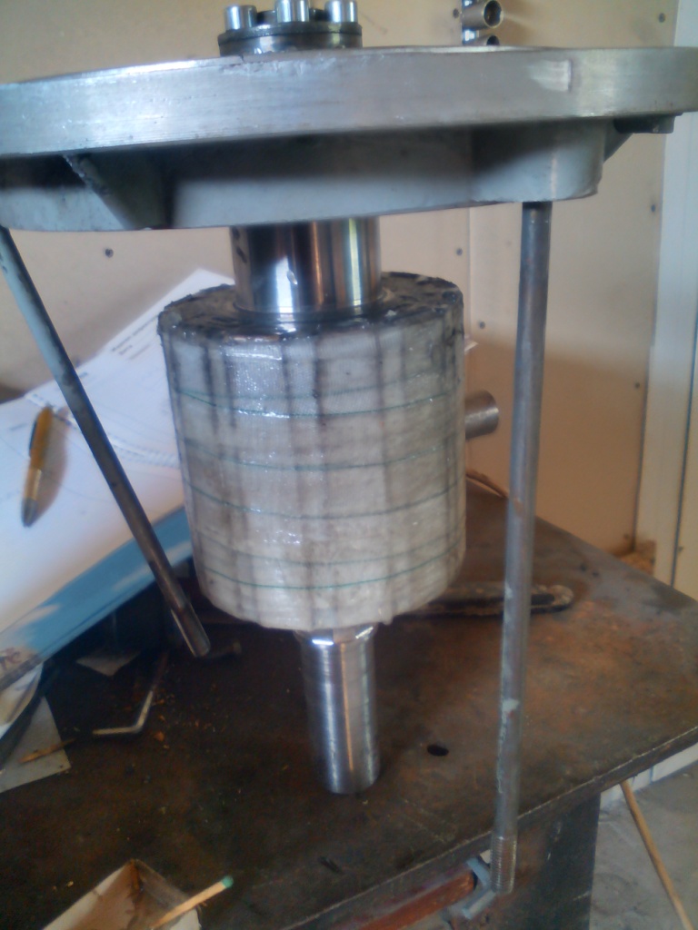

Коментарій до файлу: ротор ,поклейка магнитов,дело довольно опасное,можно остаться без пальцев)))))))
1491053014617.jpg [ 32.01 КБ | Переглядів: 38197 ]
Коментарій до файлу: и наконец стеклотканью его с эпоксидкой!
IMG_20170527_083659.jpg [ 185.12 КБ | Переглядів: 38197 ]

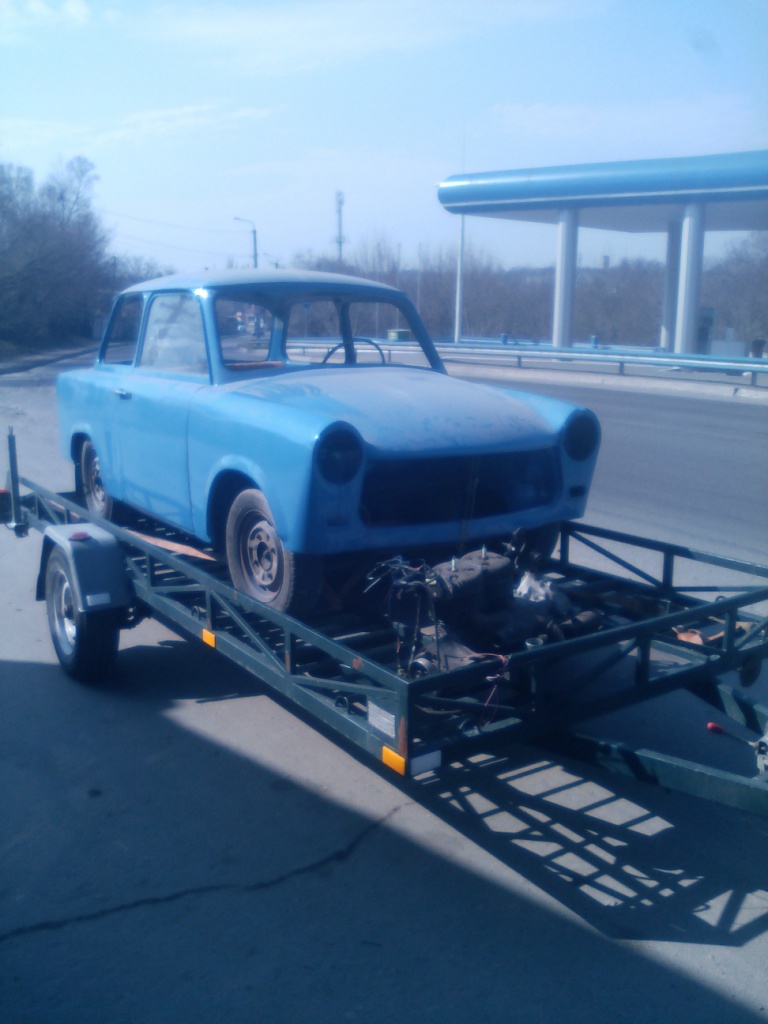

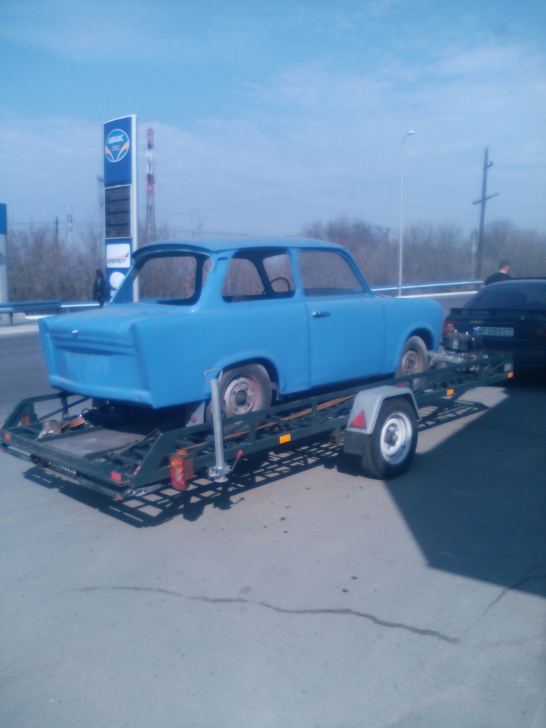

паралельно с тем как заканчивал мотор,шли мучительные поиски донора....сначала я хотел трабант...но жена не хотела....
потом была пересмотрена масса машин стоимостью до семисот долларов,было даже решено купить фиат панду в Кривом рогу,мало того.я даже ездил туда с лафетом..(привет криворожским дорожникам...)
все было металлолом....
по итогу ,посадил жену с недавно родившейся дочерью в машину,и повез в Днепр смотреть трабант,в надежде на то ,что когда она его увидет,она не будет против покупки)
так и получилось,осмотрев машину,решили его купить....
 Заголовок повідомлення: Re: Трабант Электро из Запорожья
#39310Повідомлення 21 лип 2017, 08:26
взял опять у гонщиков лафет,и поехал в Днепр...и привез его....на Запорожский учет поставил прямо в гаи в Днепре,разрешение на переоборудование взять не смог....чето там .как мне сказали,не срослось...

А какой размер магнитов, и сколько шт?
#39314Повідомлення 21 лип 2017, 13:36
магниты 100х20х6 12шт,в статоре 36 пазов ,обмотка намотана в 12проводов 0.85 по 5 витков на полюс.автогенераторным методом

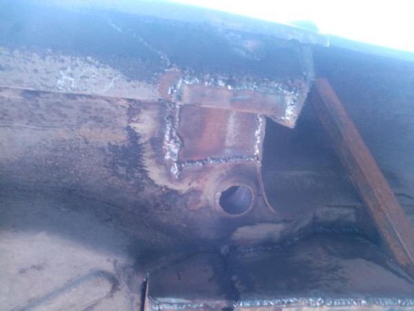

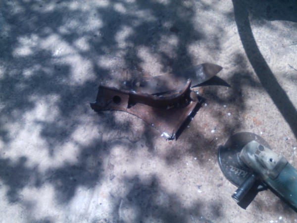

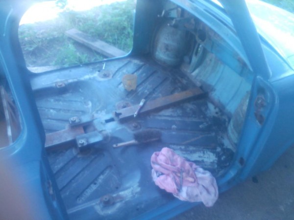

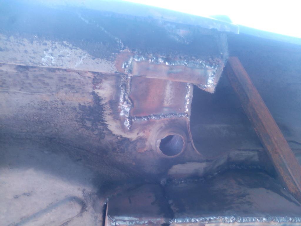

трабант приехал домой...начались трудовые будни)))))))) при нормальном внешнем виде.в нем выявилось море дефектов.гнилые лонжероны,неправильная сборка.....короче много чего...порваные рычаги ,отломаные крепления рычагов...
Коментарій до файлу: крепление рычагов к кузову,два было целых,а два вот таких с отломаными резбами,при этом рычаги держелись на длинных болтах насквозь ...гайка стояла в салоне)
IMG_20170429_173203_1.jpg [ 69.18 КБ | Переглядів: 38092 ]
Коментарій до файлу: ну и лонжероны тоже неахти...после зачистки все стало дрявое...
IMG_20170504_120807_1.jpg [ 94.9 КБ | Переглядів: 38092 ]

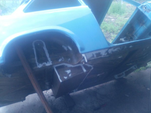

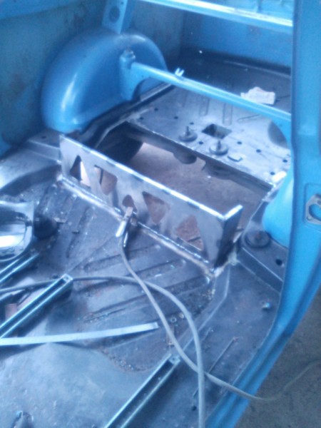

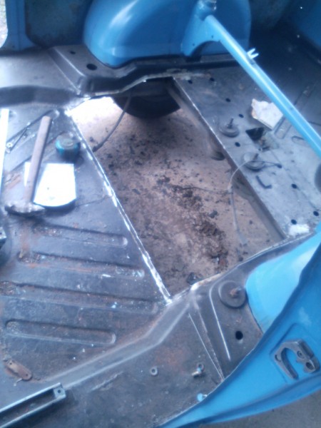

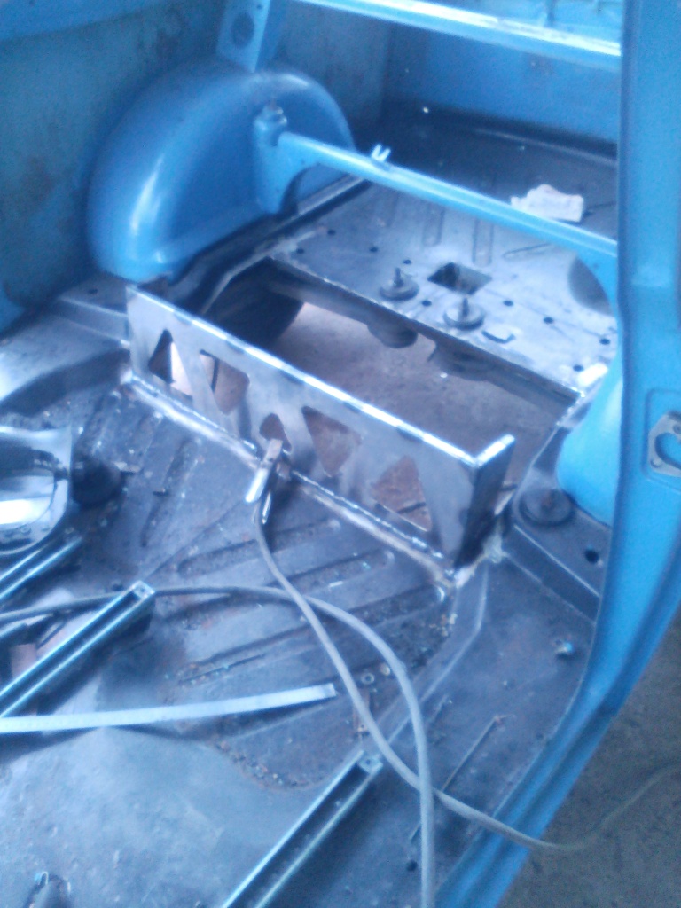

под задним сиденьем был врезан ящик для аккум,он немного уменьшил клиренс авто,но того что остался.вполне достаточно...темболее самая нижняя часть находится практически в плоскости оси задних колес....зато он не занимает место в машине,и центер тяжести думаю тоже сместился вниз...
Коментарій до файлу: вот такая дыра)
IMG_20170326_144659.jpg [ 228.51 КБ | Переглядів: 38091 ]
IMG_20170326_180457.jpg [ 236.13 КБ | Переглядів: 38091 ]
Коментарій до файлу: вот и ящик готов...на фото видно заготовка короба для проводки,и видно большие шайбы,которые держат рычаги
IMG_20170401_184841.jpg [ 217.95 КБ | Переглядів: 38091 ]

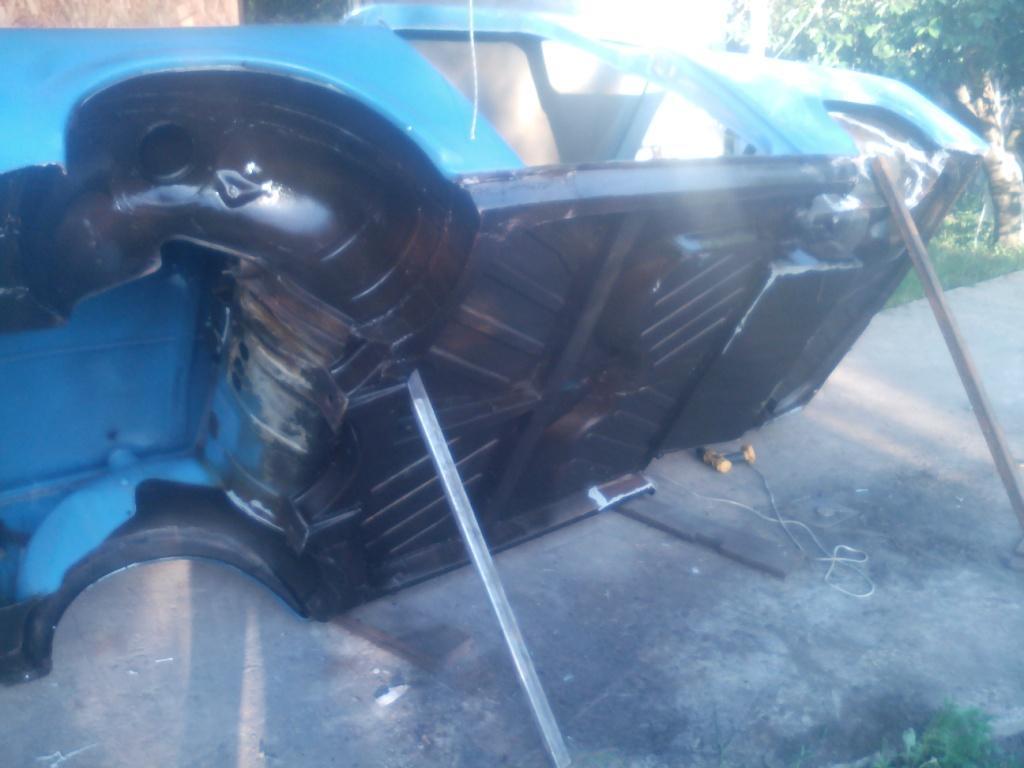

в общем через пару месяцев кузовных работ корпус более -менее приобрел нормальный вид,все гнилое вырезал,поменял приварил замазал загрунтовал...переварил крепление руля,новые крепления для сидений.всякие крепления в капоте....короче сделал...

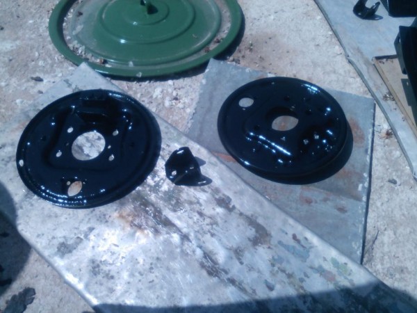

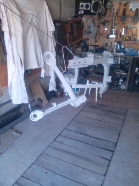

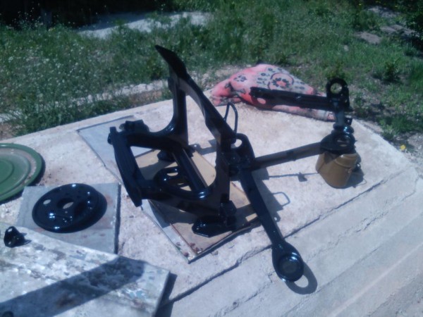

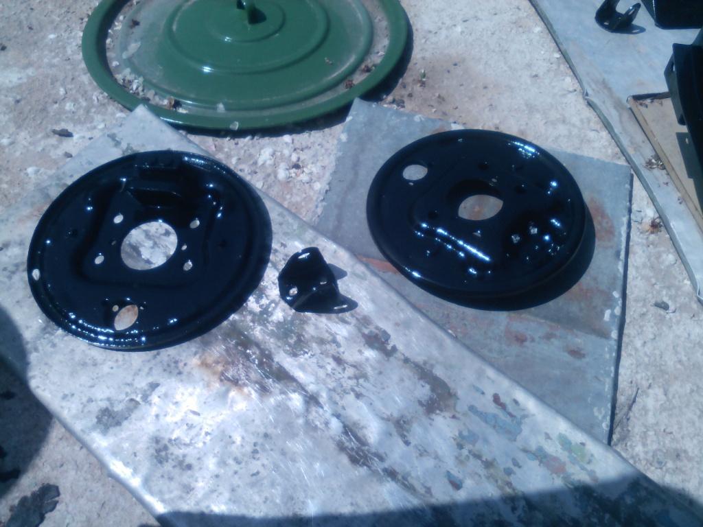

пока делал кузов,остальные разные детали отправились на пескоструйку,грунтовку покраску...
некоторые из них пришлось доработать,некоторые отремонтировать....много чего просто выкинул))))))
