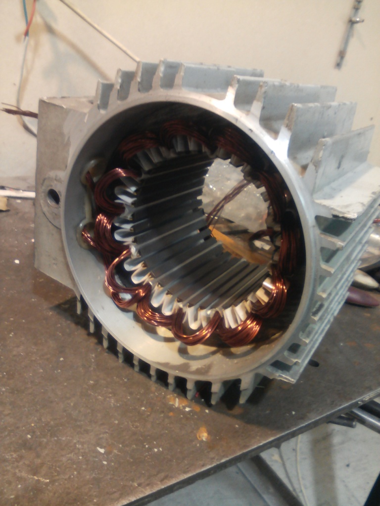

всем привет.наконец-то созрел создать темку про свой электромобильчик)
наверное меня вдохновил Trabant EV "Slow&Happy" в соседней теме)

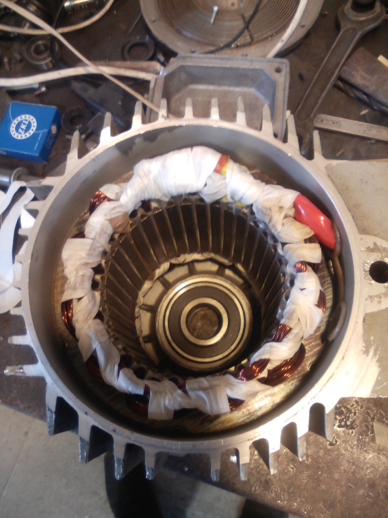

все началось с того,что мне стало интересно сделать БЛДС мотор...я долго ходил вокруг этой идеи,пока на глаза не попался трехкиловатный асинхронник.который давно валялся у меня на складе,и был как бы и нафиг ни кому не нужен)
мотор был полностью разобран и освобожден от меди... якорь улетел в металолом,а корпус с крышками и железом внутри остался,так же в результате аккуратной разборки.еще остались стрелки(такие пластиковые штучки,изоляторы в пазы)
Коментарій до файлу: мотаем)
IMG_20170313_205237_1.jpg [ 243.79 КБ | Переглядів: 37803 ]

продолжаем.в общем мотор был намотан пропитан.испытан и признан годным.
еще немного фото по мотору

мотор был проверен от велоконтроллера 48в 20 а ,электровского. с батареей 48вольт,показал 1300об и 4кг на метр в заторможеном состоянии.и был признан годным......

А какой размер магнитов, и сколько шт?
 Заголовок повідомлення: Re: Трабант Электро из Запорожья
#39314Повідомлення 21 лип 2017, 13:36
магниты 100х20х6 12шт,в статоре 36 пазов ,обмотка намотана в 12проводов 0.85 по 5 витков на полюс.автогенераторным методом

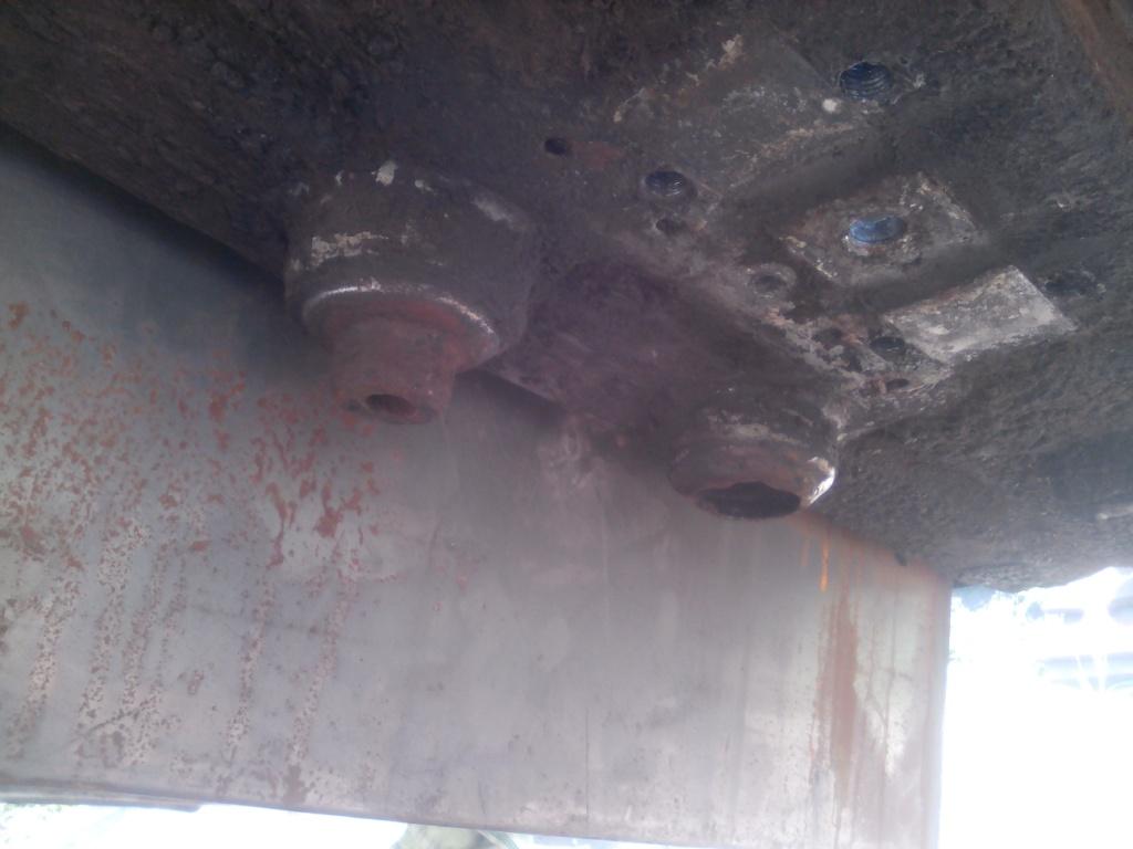

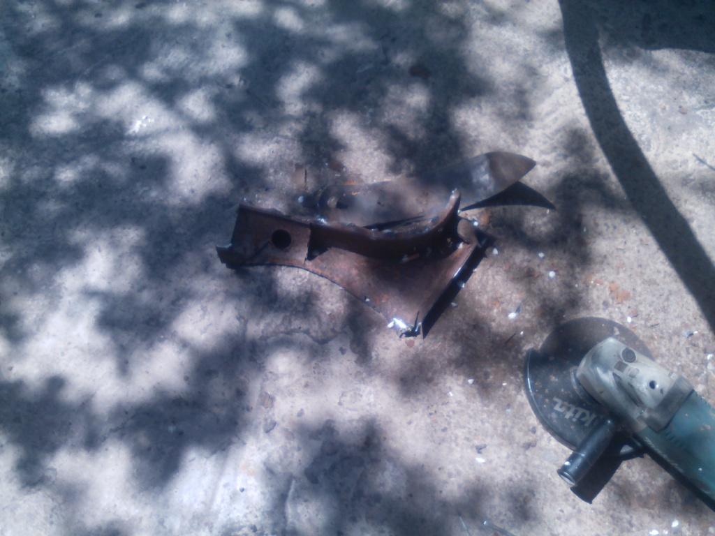

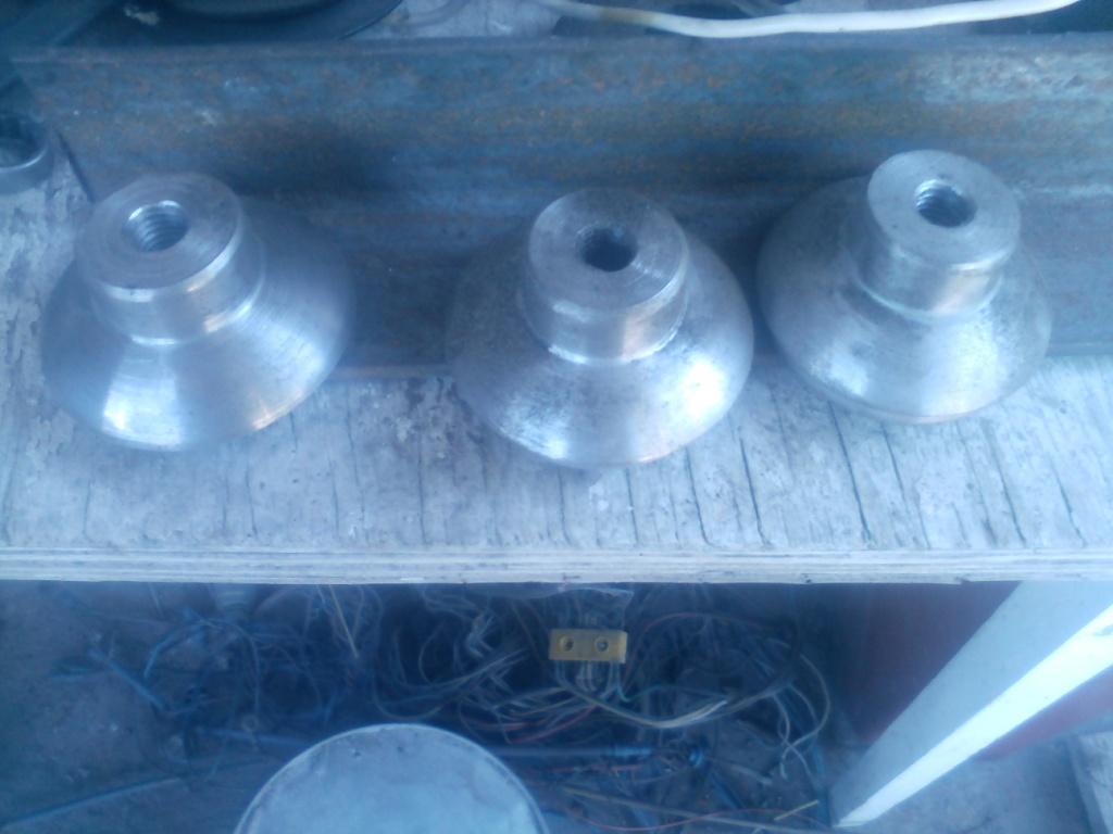

трабант приехал домой...начались трудовые будни)))))))) при нормальном внешнем виде.в нем выявилось море дефектов.гнилые лонжероны,неправильная сборка.....короче много чего...порваные рычаги ,отломаные крепления рычагов...
Коментарій до файлу: крепление рычагов к кузову,два было целых,а два вот таких с отломаными резбами,при этом рычаги держелись на длинных болтах насквозь ...гайка стояла в салоне)

Коментарій до файлу: ну и лонжероны тоже неахти...после зачистки все стало дрявое...
IMG_20170504_120807_1.jpg [ 94.9 КБ | Переглядів: 37697 ]

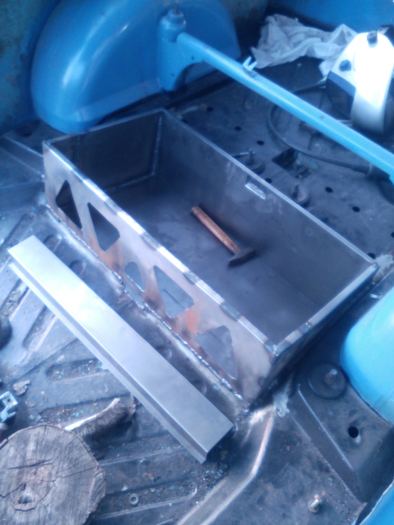

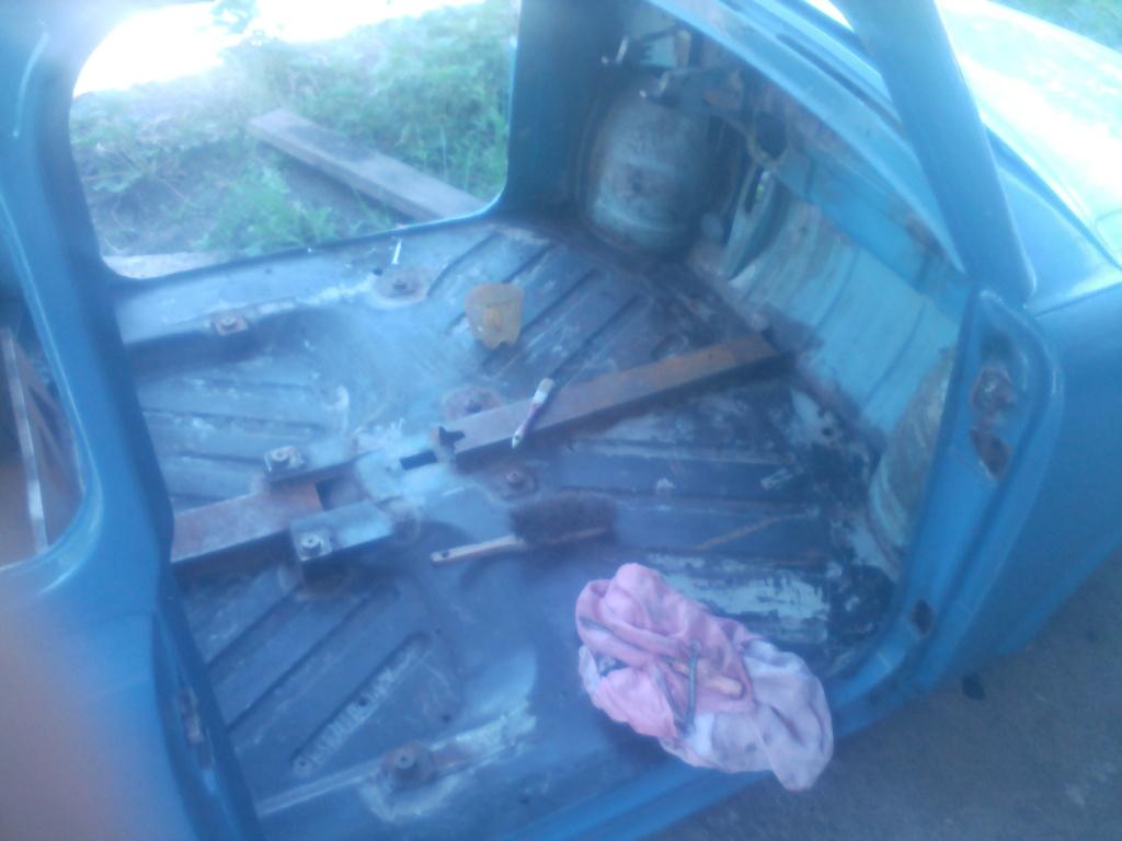

под задним сиденьем был врезан ящик для аккум,он немного уменьшил клиренс авто,но того что остался.вполне достаточно...темболее самая нижняя часть находится практически в плоскости оси задних колес....зато он не занимает место в машине,и центер тяжести думаю тоже сместился вниз...
Коментарій до файлу: вот такая дыра)
IMG_20170326_144659.jpg [ 228.51 КБ | Переглядів: 37696 ]

Коментарій до файлу: вот и ящик готов...на фото видно заготовка короба для проводки,и видно большие шайбы,которые держат рычаги
IMG_20170401_184841.jpg [ 217.95 КБ | Переглядів: 37696 ]

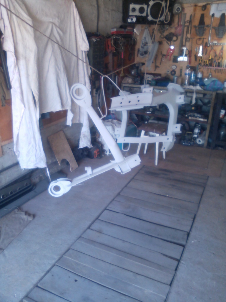

пока делал кузов,остальные разные детали отправились на пескоструйку,грунтовку покраску...
некоторые из них пришлось доработать,некоторые отремонтировать....много чего просто выкинул))))))
