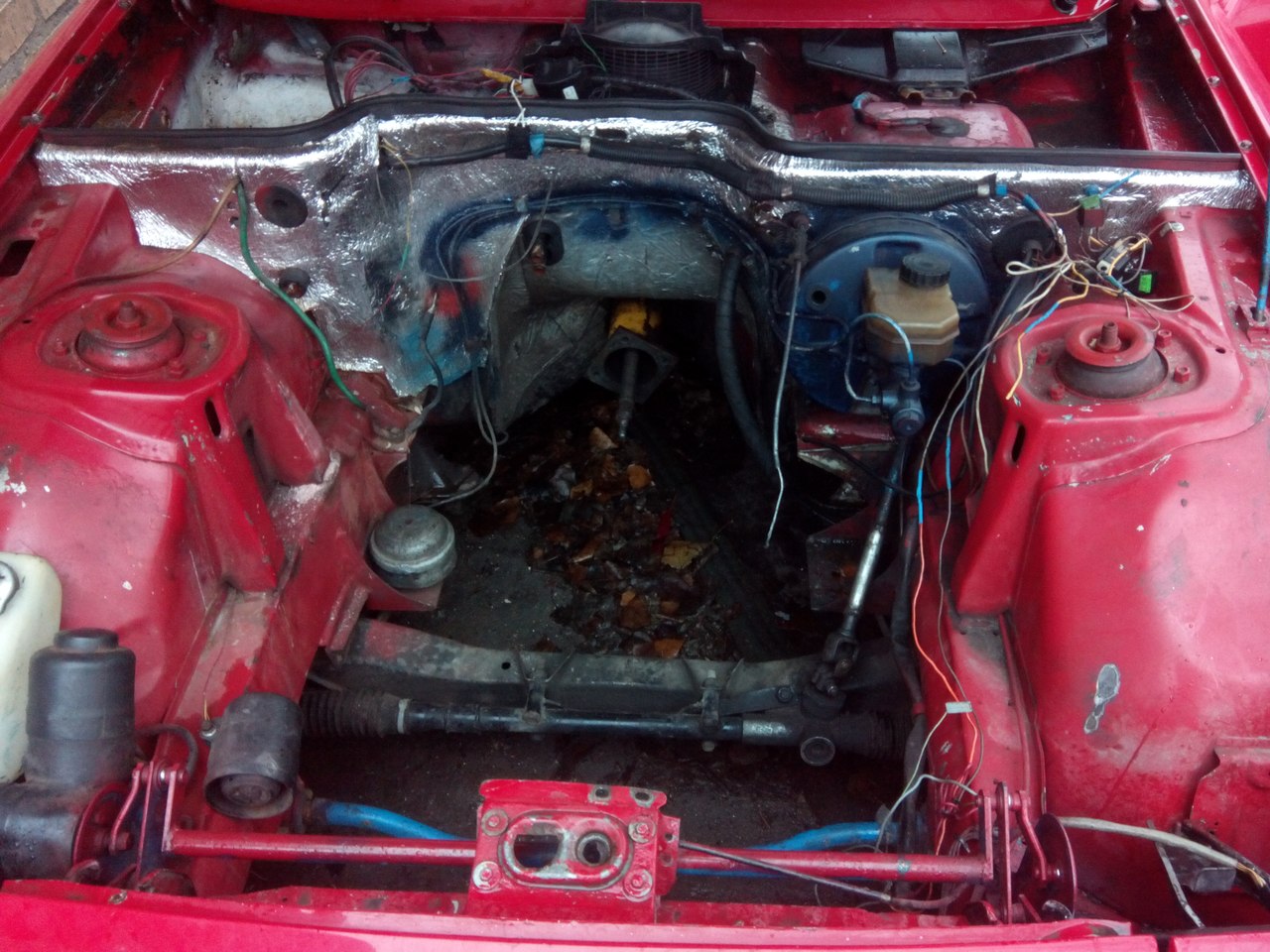

с него выняли двигатель и все приборы, и коробку
5IxIIp4pp4Y.jpg [ 253.14 КБ | Переглядів: 29965 ]
1sJdDR4hmfw.jpg [ 189.97 КБ | Переглядів: 29965 ]
и сейчас ведется работа по установке редуктора от опеля с передаточным 3.9 и сращивание поршевских полуосей с опелевскими

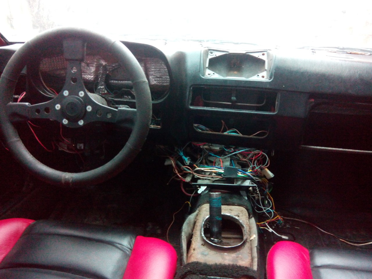

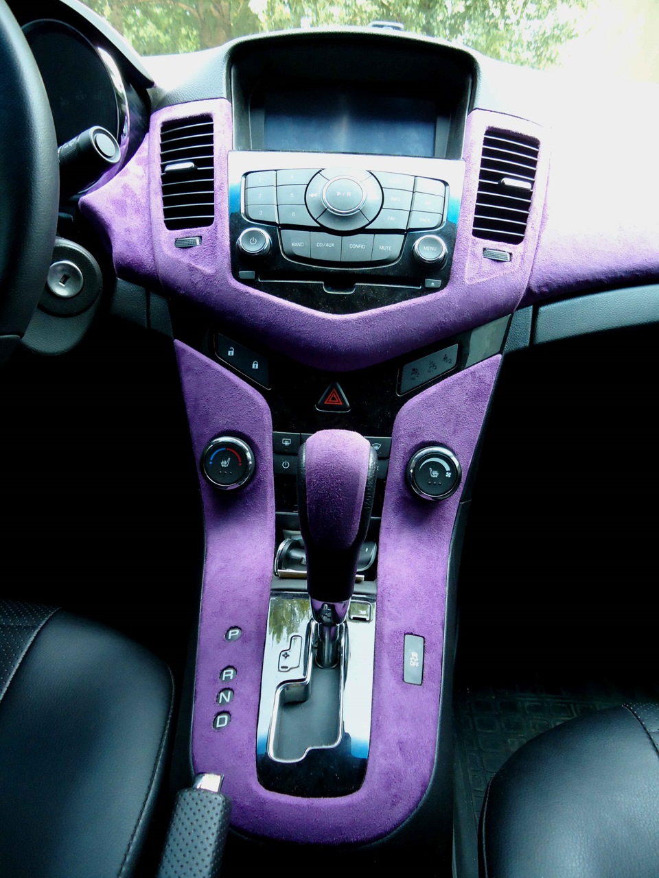

потому прикладываю варианты как будет выглядеть салон шоу-кара.
планируется в использование - Искуственная алькантара самоклеющаяся - корея - окло 300 грн метр.
имел ли кто опыт? что можеете сказать про такой материал?

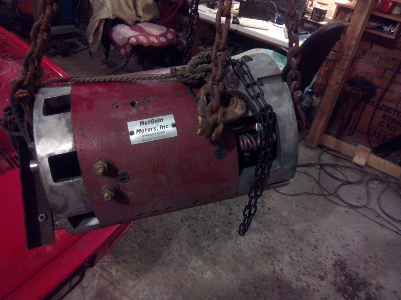

#1776Повідомлення 31 бер 2014, 09:19
IMG_20140210_152644.jpg [ 687.52 КБ | Переглядів: 29732 ]
двигатель уже поставили. скоро будут новые фото=)

Захар, чтобы хоть слегка притереть новые щётки, включите Варп сварочным аппаратом пост.тока. Ток выствавите на, оборотов 1000. Он после разгона ампер 10- 15 потянет - аппарата не перегрузит, Хотя бы, на несколько часов. После такой обкатки , он и свистеть будет меньше.
