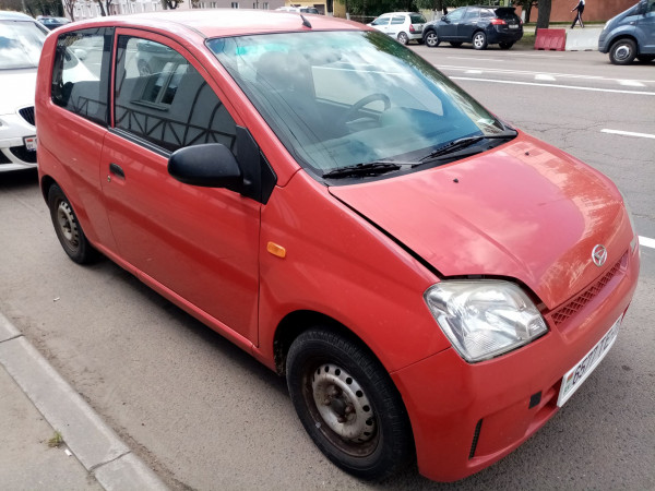

Электрамабіль на базе Daihatsu cuore 2004 Р.В.
Матор QS 4000w,
КПП 5-ст, без счаплення, злучэнне праз эластычную муфту кардана Mercedes
Кантролер Kelly kls 96501 8080H 96в і 500А,
Прыборная панэль родная І Power Watcher
Ручка 'газу' кітай пад тросік
АКБ Catl 24S 1P 87В, 234А / г, 20кВт / г (даступна ~ 16кВт / г)
BMS smart, activ Balance 1a, 24S 300a
зарадка 3кВт
Максімальная хуткасць 115км /г
Акб 12в 64 а/г catl, smart bms 3s 1p 50a

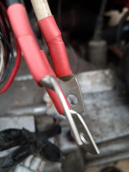

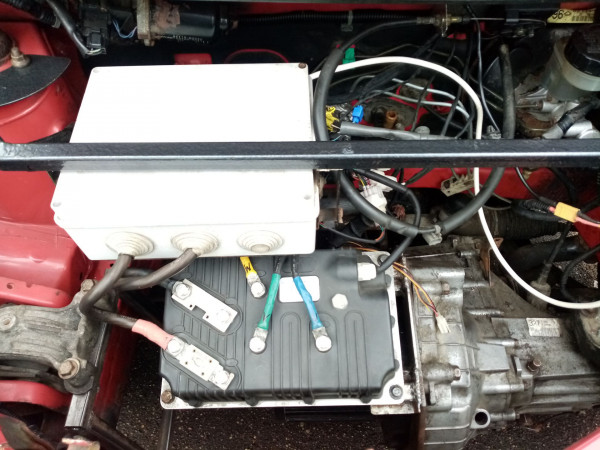

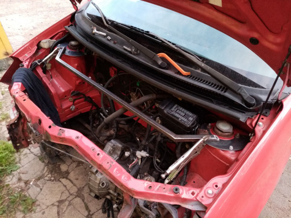

Усталяванне матора і электрыкі зрабіў за суткі

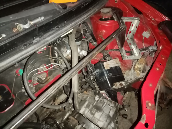

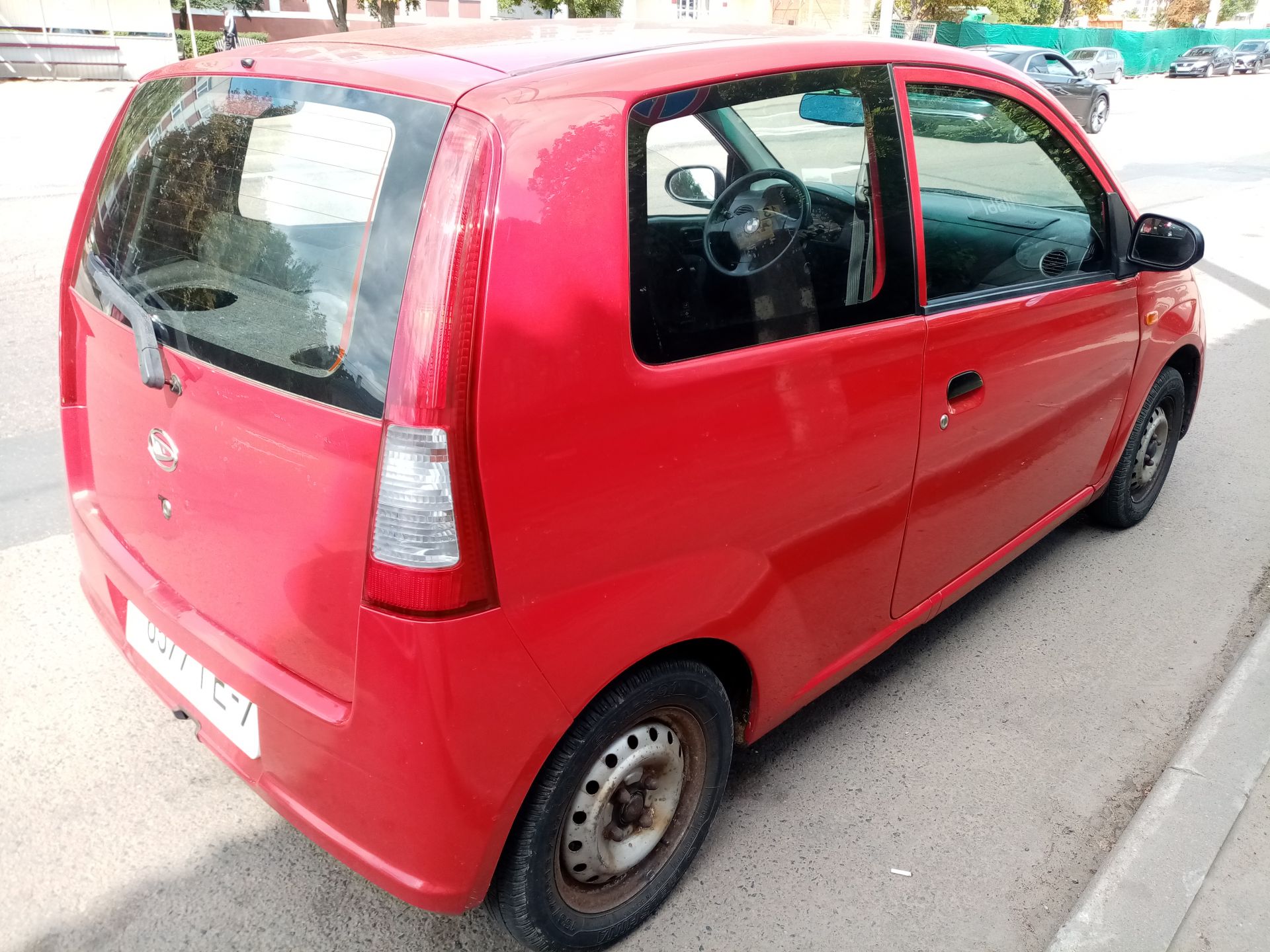

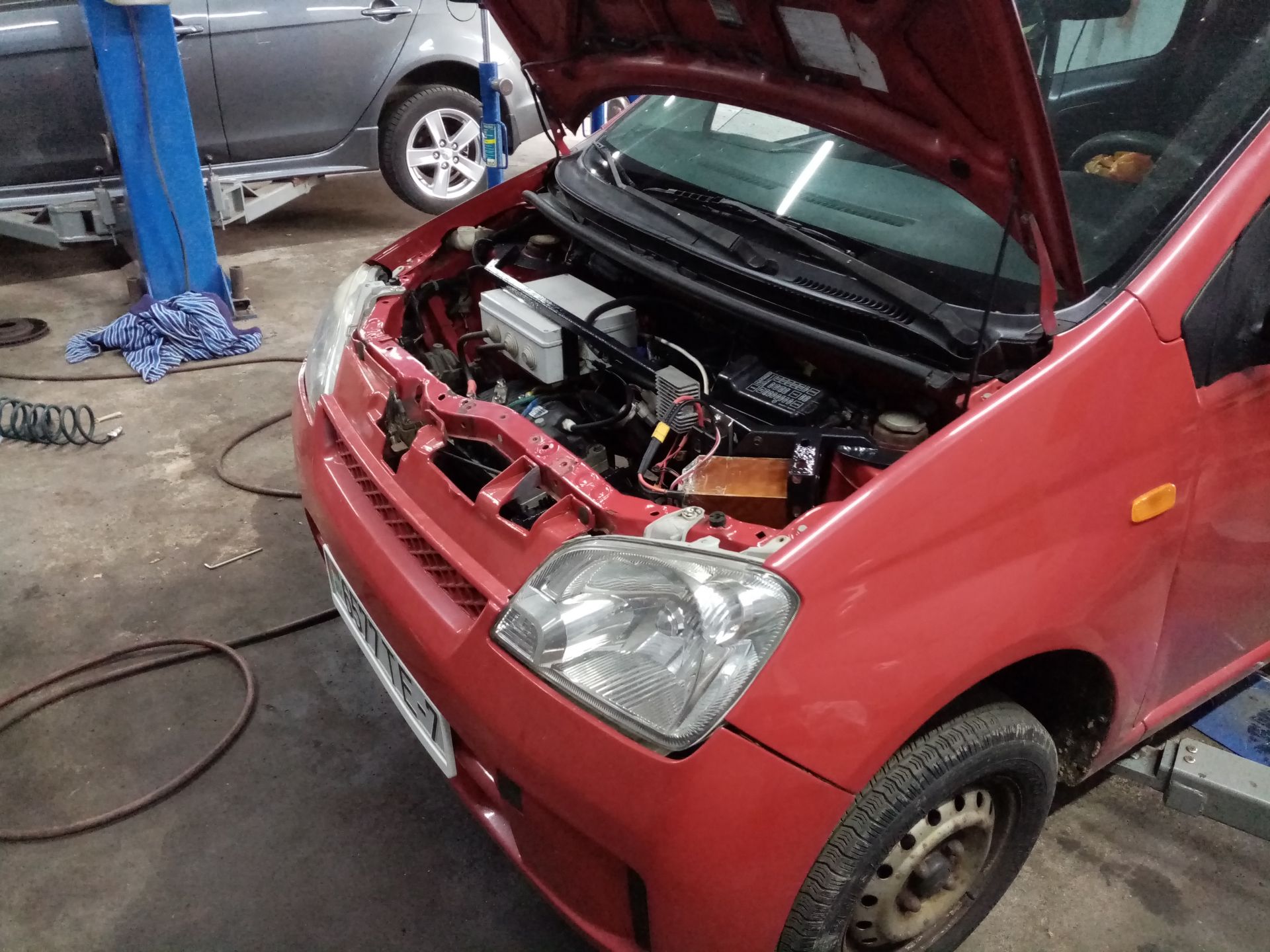

Зараз выглядае так
IMG_20210823_125150.jpg [ 413.52 КБ | Переглядів: 21794 ]
IMG_20210823_125131.jpg [ 408.2 КБ | Переглядів: 21794 ]
Мой канал youtube MinskSiti
 Заголовок повідомлення: Re: Daihatsu cuore ev (Беларусь, от SERNEO)
#121252Повідомлення 23 серп 2021, 13:15
Где разместили батарею? Не планируете ли догрузить переднюю ось? Мне кажется там не хватает 30-40кг…

Акб плануецца усталяваць назад. Каб дадаць вагі на перад прыдзецца набыць яшчэ элементаў.
Так, дужа хацелася паехаць на новаму аўто)

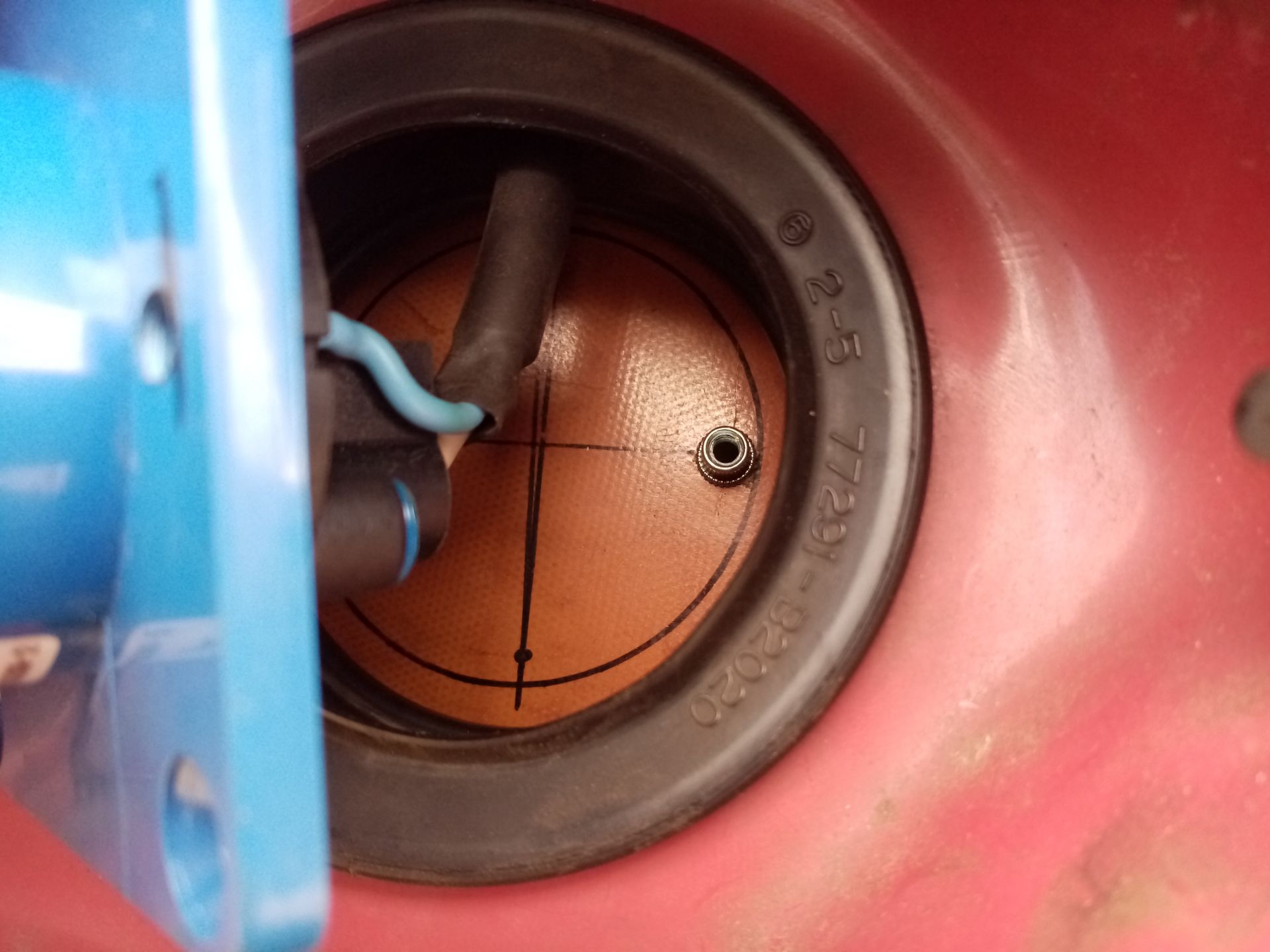

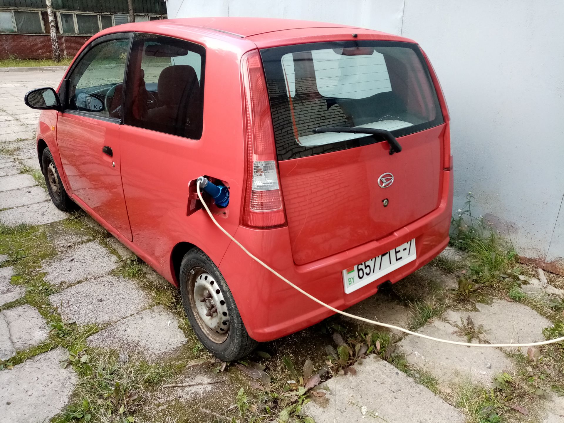

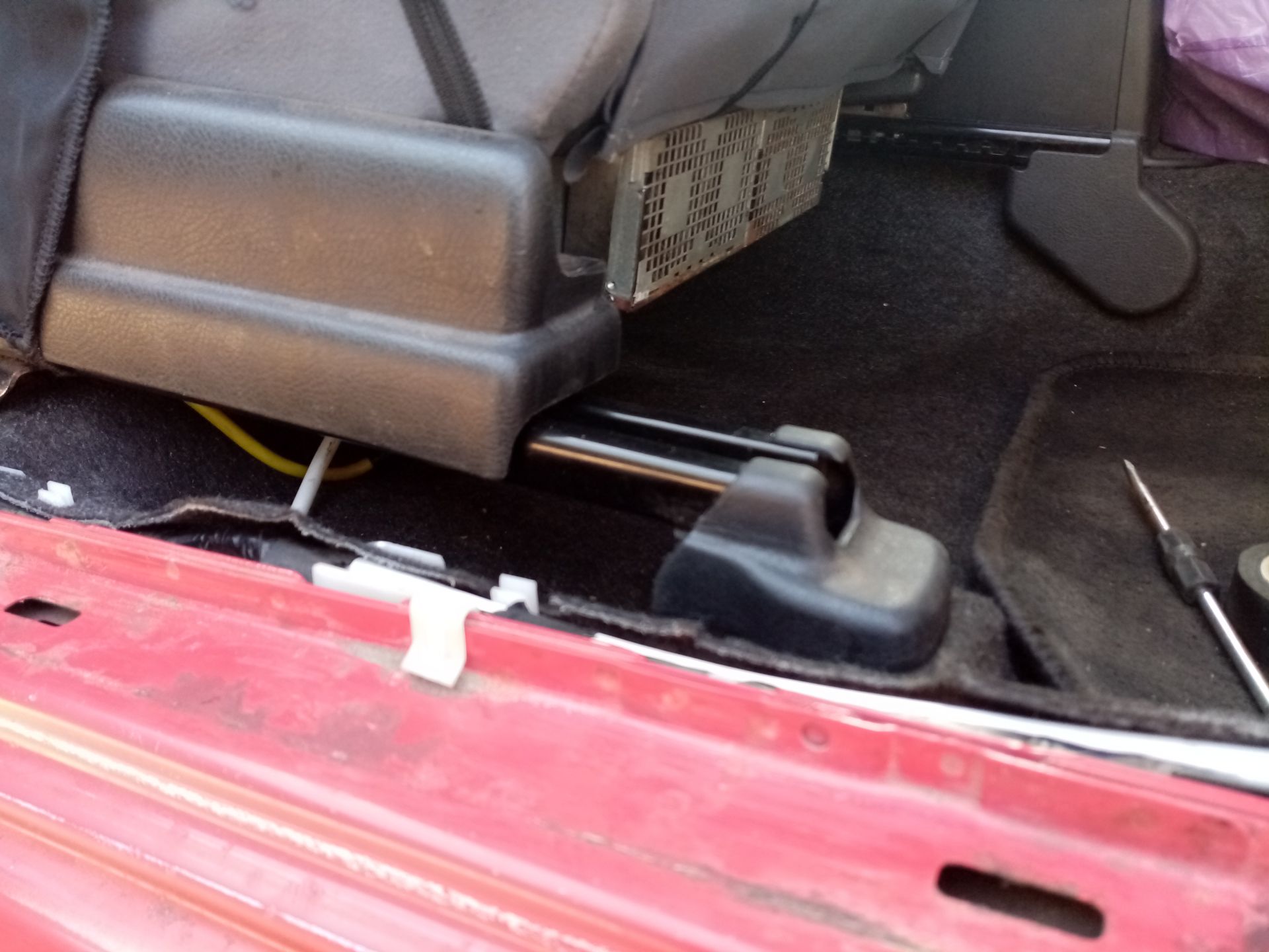

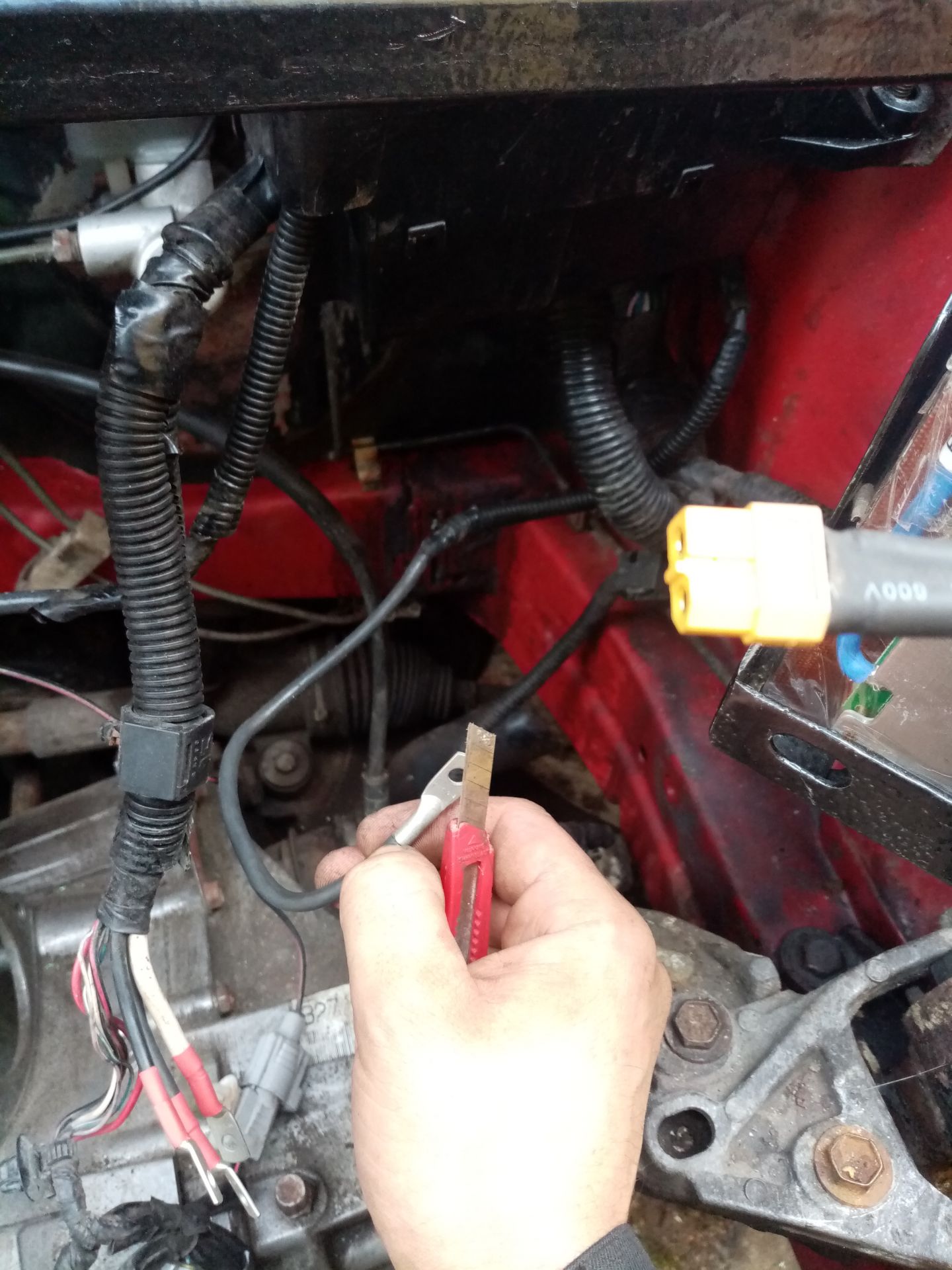

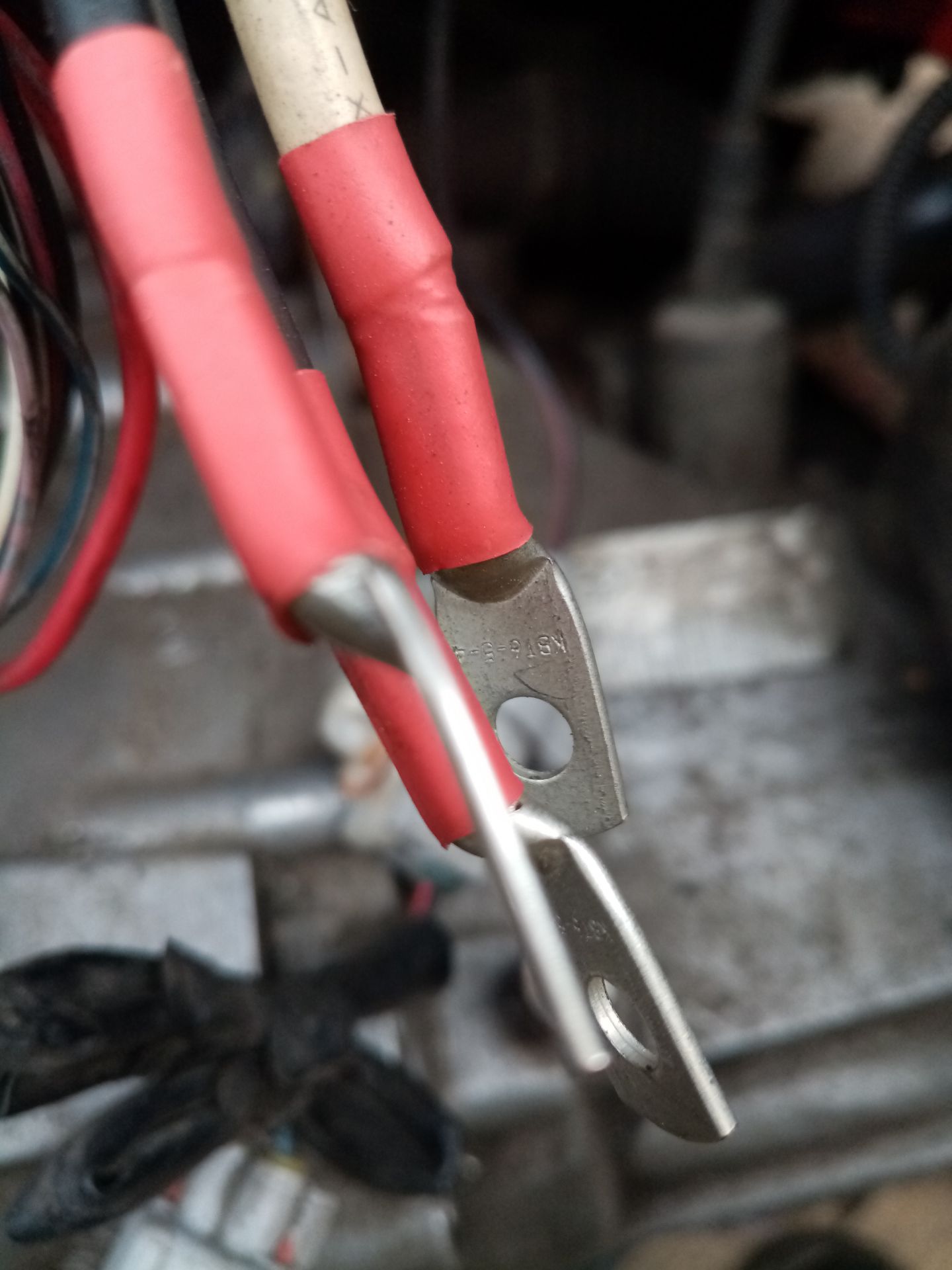

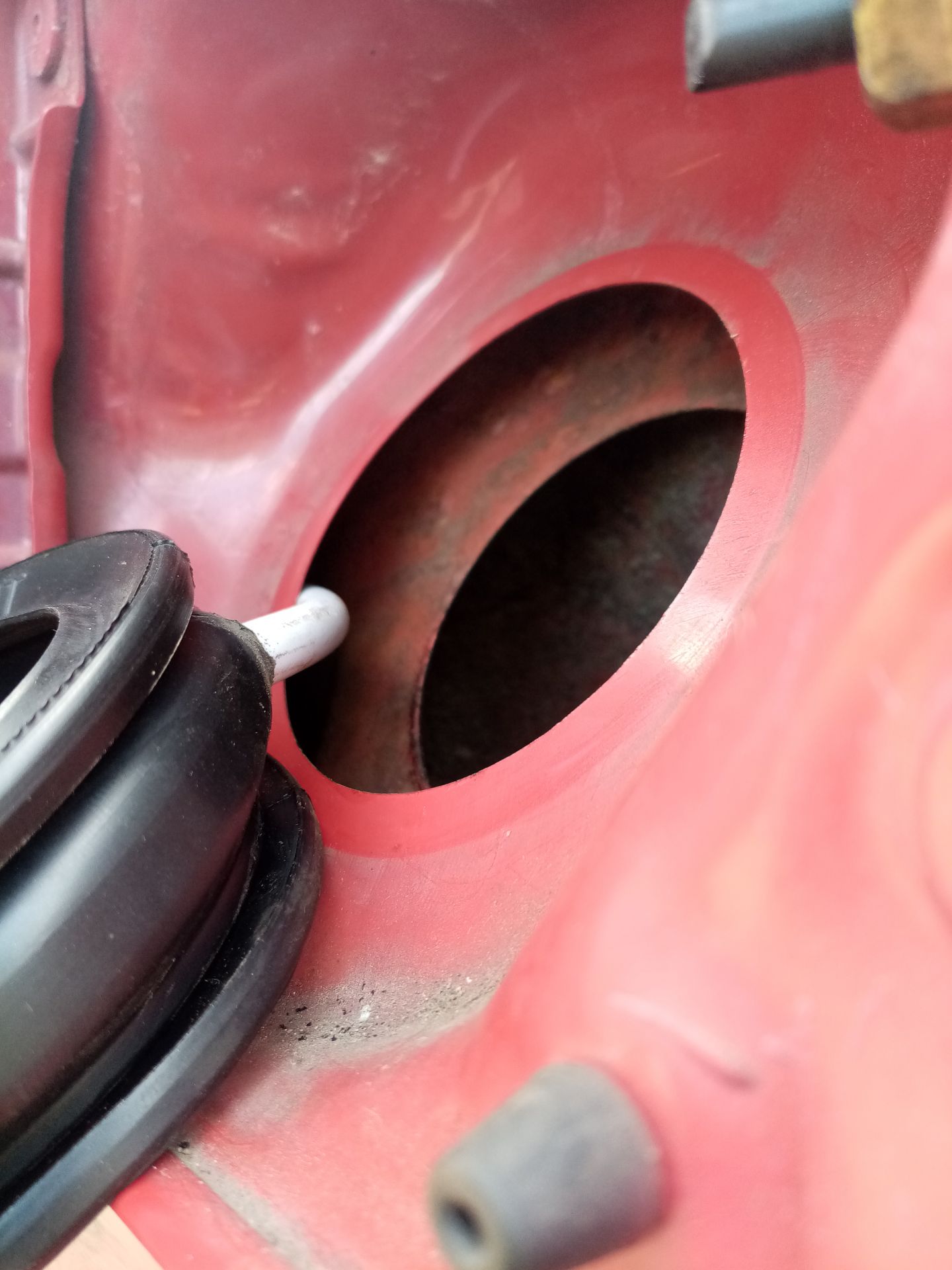

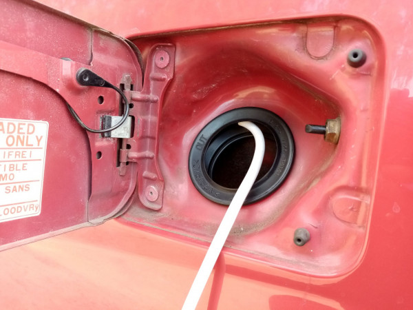

Усталяваў зарадны раз'ём там дзе ён і павінен быць. Провад прайшоў па салону (двайны праём) , зарадкі пад сядзеннем.

Летом заряжаться на солнце придётся с открытыми окнами. Эти две Чироки выдувают 300 Вт тепла. Может выдувать через гофру наружу?
#121443Повідомлення 30 серп 2021, 07:27
Звідки: РБ,Минск
Дякував (ла) 30 Подякували 64
На citroen я так і рабіў) адчыняў вокны
А тым часам расход зафіксаваны ад 8.2 да 9.6 кВт на 100км, аўто значна камфортней чым тое што я зрабіў з citroen.

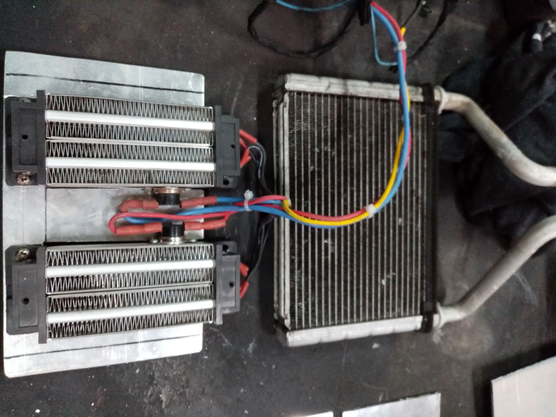

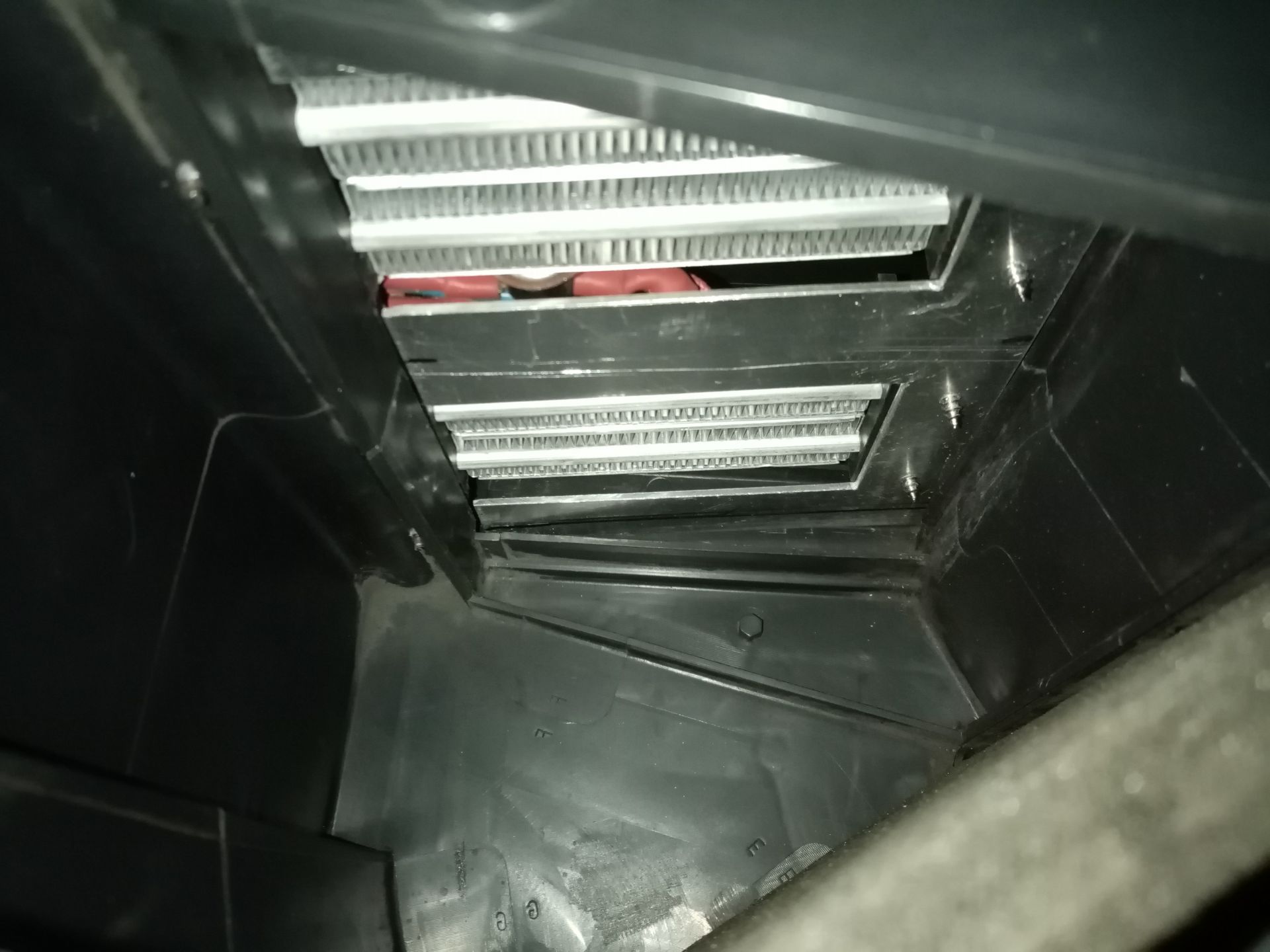

Абагрэў салону усталяваны два керамічных тэна па 110в 300ват пераменкі. Замест радыятара ад ДУЗ.

Абагрэў салону усталяваны два керамічных тэна па 110в 300ват пераменкі...
Маловато буде :? - на страницах была цифра мин на 1кВт для обогрева стекла...
#122626Повідомлення 17 жовт 2021, 07:38
SerNeo писав(ла):
маловато будет это одно, а вот как выбудете её включать иотключать еще второй вопрос.
не будет пригорать контактор или реле? в машине у вас постоянка, а оно не хило искрит!!! в лифе управление печкой хитрое. как вы будете управлять ею?

Добавить обогрев сидух, то вполне хватит и этих для воздуха. Это в бензинке тепла избыточно и можно воздухом топить. А в электро зачем? Локальные зоны главное обогреть. Руль, сидухи, ноги ну и стекло, особенно лобовик, чтоб не потел и быстро лед сходил.
