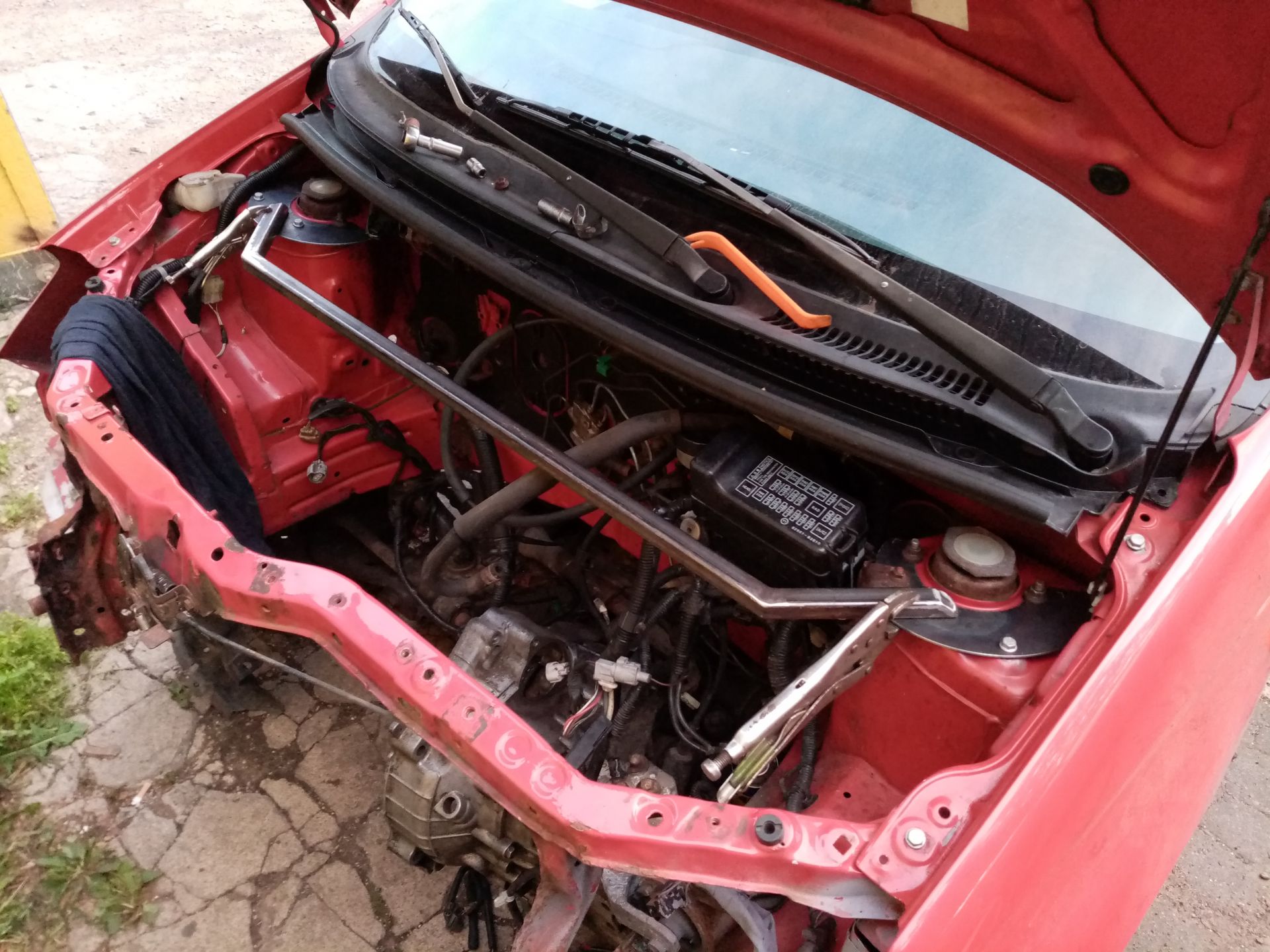

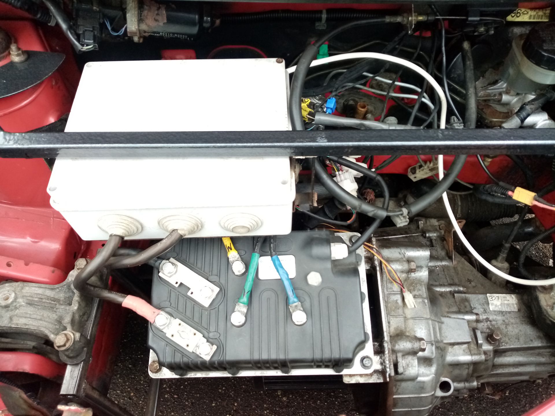

Усталяванне матора і электрыкі зрабіў за суткі

Где разместили батарею? Не планируете ли догрузить переднюю ось? Мне кажется там не хватает 30-40кг…

Акб плануецца усталяваць назад. Каб дадаць вагі на перад прыдзецца набыць яшчэ элементаў.

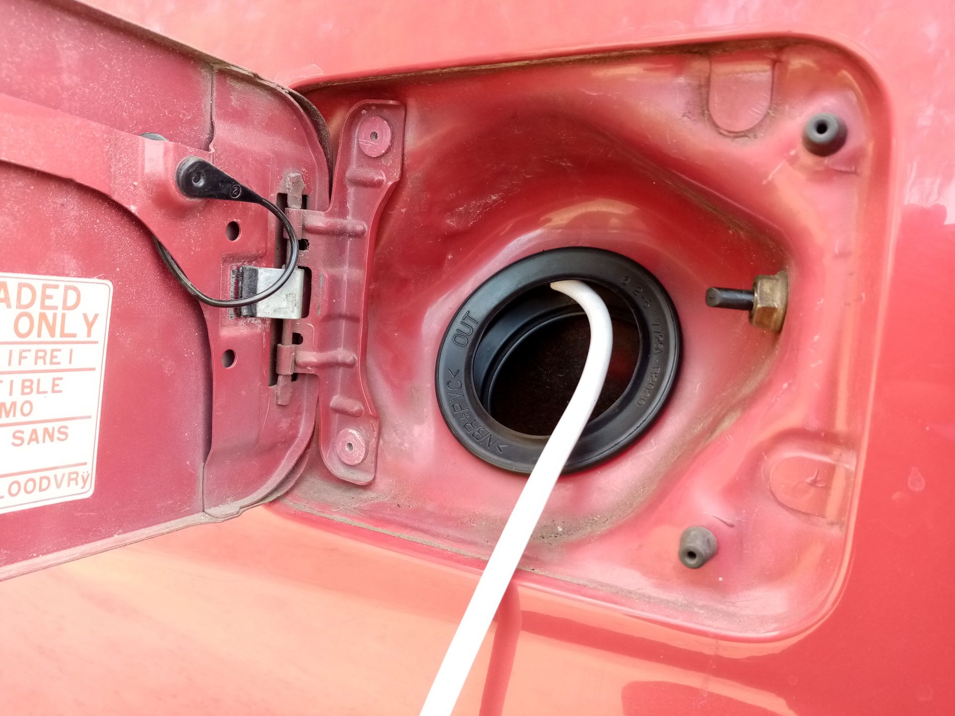

Усталяваў зарадны раз'ём там дзе ён і павінен быць. Провад прайшоў па салону (двайны праём) , зарадкі пад сядзеннем.
