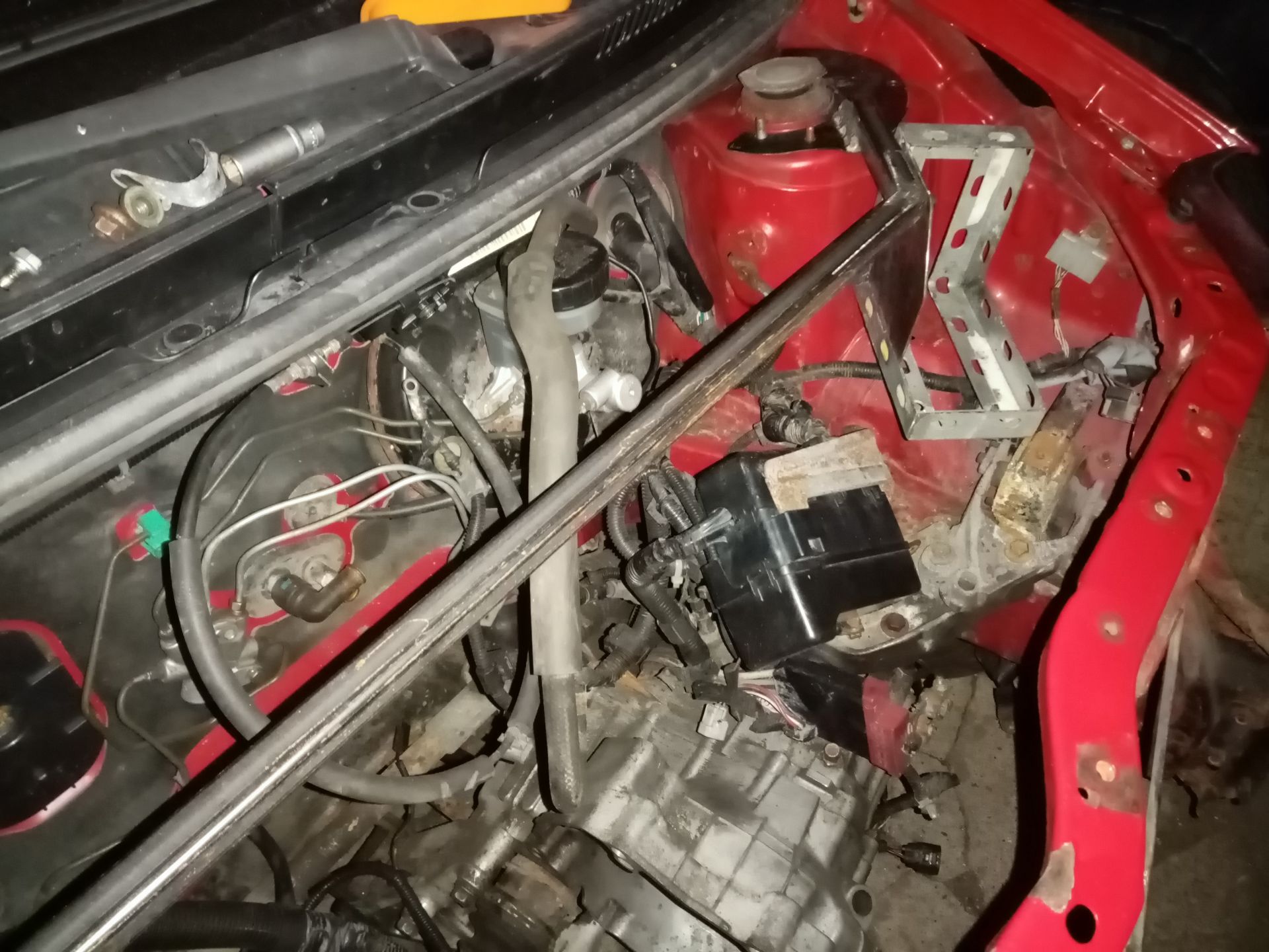

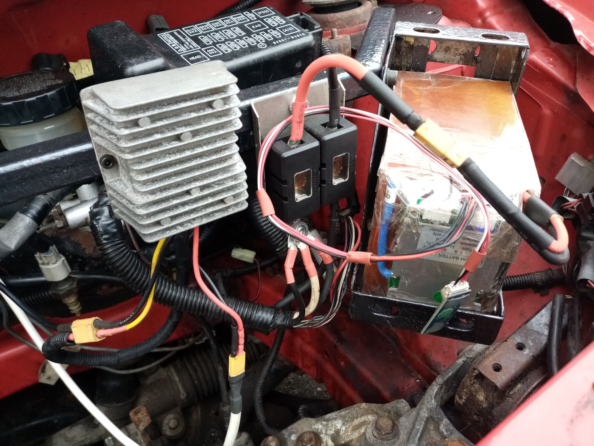

Усталяванне матора і электрыкі зрабіў за суткі
