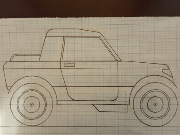

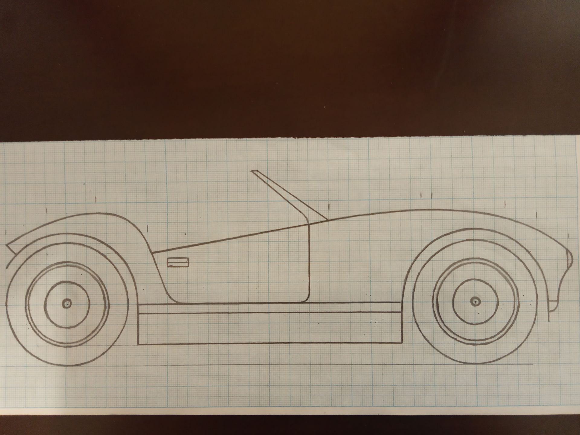

Всё не могу определиться какой проект воплощать в жизнь...
IMG_20211117_130947.jpg [ 251.79 КБ | Переглядів: 39125 ]
IMG_20211117_104838.jpg [ 357.88 КБ | Переглядів: 39125 ]
#123250Повідомлення 17 лист 2021, 13:30
Независимо от выбора компоненты в них будут одинаковые, батарея, контроллеры и мотор колеса переходят на новый проект с электро камаза. Поэтому максимальная скорость без замены чего либо из них не будет выше 80 км/ч.
#123254Повідомлення 17 лист 2021, 13:45
Пикап вроде практичнее, но у него меньше база и более высокий центр тяжести, соответственно проходить повороты он будет хуже, как и реагировать на дороги типа "стиральная доска". Подвеска в обоих вариантах тоже планируется одинаковая, полностью независимая на продольных рычагах спереди и сзади.

Сделайте универсальную платформу и два кузова на лето и на зиму! :D
#123260Повідомлення 17 лист 2021, 15:07
Это конечно возможно, но в моем случае не подходит. Поэтому выбираю из двух вариантов.
#123262Повідомлення 17 лист 2021, 15:25
Всё зависит для чего этот проект, решает ли какие то задачи или для души. Если задачи решает - то из задач будет логично и выбирать, а если для души то тут логику искать трудно, она только мешает. Мне кажется что при таких скоростях и пикап может быть достаточно азартным и интересным в управлении, при этом у него в бонусах практичность и относительная проходимость (можно "похулиганить" не только на асфальте , но и на грунтовках!).
#123263Повідомлення 17 лист 2021, 15:31
Кстати может тему лучше пока в "текущие разработки" поместить, а не в готовые электромобили? Что бы не путать форум.
#123265Повідомлення 17 лист 2021, 15:58
Да, логично, но я не знаю как это сделать
#123267Повідомлення 17 лист 2021, 16:45
Мне более симпатичен второй вариант {!_!}

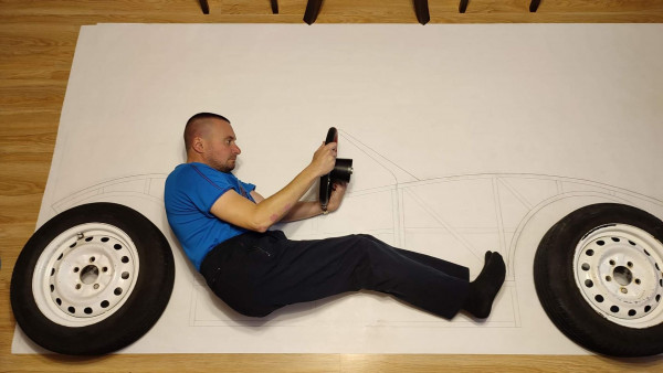

Примерное расположение водителя в одном и другом вариантах.

#123286Повідомлення 18 лист 2021, 07:08
Звідки: Ярославль
Дякував (ла) 0 Подякували 202
За фотки лайк! {!_!} {!_!} {!_!}
Можно прямо их озаглавить - мои мечты об автомобиле! Многие так бы тоже хотели, у кого денег на машину нет!
#123293Повідомлення 18 лист 2021, 10:17
Звідки: Суми
как то во втором варианте тесновато, не кажеться?
#123296Повідомлення 18 лист 2021, 10:42
Мне тоже второй вариант больше нравится, но как бы тоже кажется больше на детскую машинку смахивает.
#123298Повідомлення 18 лист 2021, 11:15
В первом варианте руль будет мешать вылазить - колени цепляться будут. Или руль будет маленьким, тогда можно будет протиснуть ноги.
Я за первый спорт вариант в целом ) с двумя 8 кВт колесами и достаточной батареей это будет веселая машинка )
#123312Повідомлення 18 лист 2021, 16:14
Первый хоть и симпатичнее, но кабриолет это не на каждый день. Даже если замахнутся на "брезентовую" крышу, то на маленьком авто тело пилота слишком вверх торчит, нормальная крыша не получится, там целую палатку надо городить (хана эстетике). Поэтому я за второй вариант. Похожих дизайнов при поиске в гугле одноместных авто очень много симпатичных вариантов.
Я сам очень жалею что не развиты одноместные крытые микроавто (мопедных мощностей, пусть даже трехколестные), я бы на работу на таком катался, 5 километров всего.
