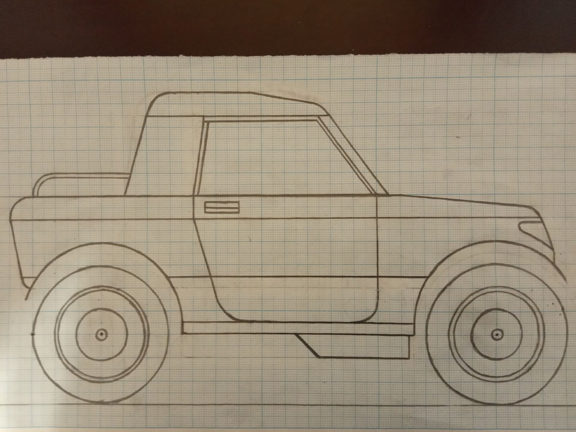

Всё не могу определиться какой проект воплощать в жизнь...
IMG_20211117_130947.jpg [ 251.79 КБ | Переглядів: 38947 ]
IMG_20211117_104838.jpg [ 357.88 КБ | Переглядів: 38947 ]

Независимо от выбора компоненты в них будут одинаковые, батарея, контроллеры и мотор колеса переходят на новый проект с электро камаза. Поэтому максимальная скорость без замены чего либо из них не будет выше 80 км/ч.
#123254Повідомлення 17 лист 2021, 13:45
Пикап вроде практичнее, но у него меньше база и более высокий центр тяжести, соответственно проходить повороты он будет хуже, как и реагировать на дороги типа "стиральная доска". Подвеска в обоих вариантах тоже планируется одинаковая, полностью независимая на продольных рычагах спереди и сзади.

Всё зависит для чего этот проект, решает ли какие то задачи или для души. Если задачи решает - то из задач будет логично и выбирать, а если для души то тут логику искать трудно, она только мешает. Мне кажется что при таких скоростях и пикап может быть достаточно азартным и интересным в управлении, при этом у него в бонусах практичность и относительная проходимость (можно "похулиганить" не только на асфальте , но и на грунтовках!).

Мне тоже второй вариант больше нравится, но как бы тоже кажется больше на детскую машинку смахивает.

Первый хоть и симпатичнее, но кабриолет это не на каждый день. Даже если замахнутся на "брезентовую" крышу, то на маленьком авто тело пилота слишком вверх торчит, нормальная крыша не получится, там целую палатку надо городить (хана эстетике). Поэтому я за второй вариант. Похожих дизайнов при поиске в гугле одноместных авто очень много симпатичных вариантов.
