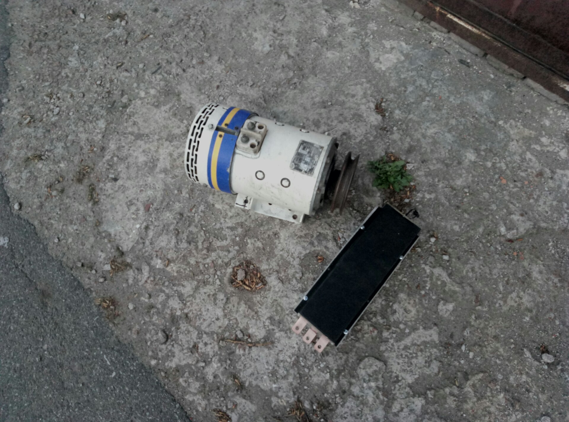

Вот и первые приобретения
P70510-203310~01.jpg [ 560.81 КБ | Переглядів: 24047 ]
P70510-203324~01.jpg [ 422.37 КБ | Переглядів: 24047 ]

Опа... писали про дс 6.3 а купили ес 6.5 :?это насосник s4. С кратковременным режимом работы, а нужен тяговый s1
Чтоб не грузить лишней информацией, напишу кратко РЕЖИМ S4-25%240вкл/ч. Это означает , что чистое время работы двигателя должно быть не более 15 минут за час , при общем количестве включений не более 240 за час .

Да, с такой заменой мотора, интерес к проекту резко снижается.
.....Вместо ДС 6,3 .......ЕС 6,5 ? - вдвое легче, но, реально,в четверо слабее !

ЕС достался в нагрузку к контроллеру.
ДС 6.3 не снимается с рассмотрения
