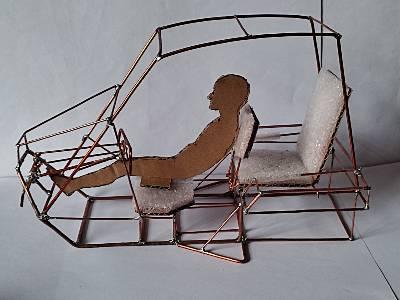

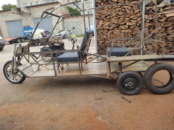

Здравствуйте. Я инвалид и поскольку не могу сесть ни в какой готовый транспорт (Нога не сгибается в бедре и колене, поэтому посадка возможна только в полулежачем положении), решил сделать электротрицикл. 2 авто мотор-колеса по 1500 ватт , аккум. 72 вольта 63а/ч. и контроллеры Вотол ЕМ50. С детства мечтал о путешествиях, поэтому в проекте много багажных отделений и второе сиденье для сопровождающего лица. Сиденья раскладываются в ровную постель 1800х500. Зимой работа остановилась. Весной закончу делать тент и за зиму разберусь с настройками контроллеров. Возможно есть интерес к путешествиям и у других людей с ограниченными возможностями, можете взять за основу.

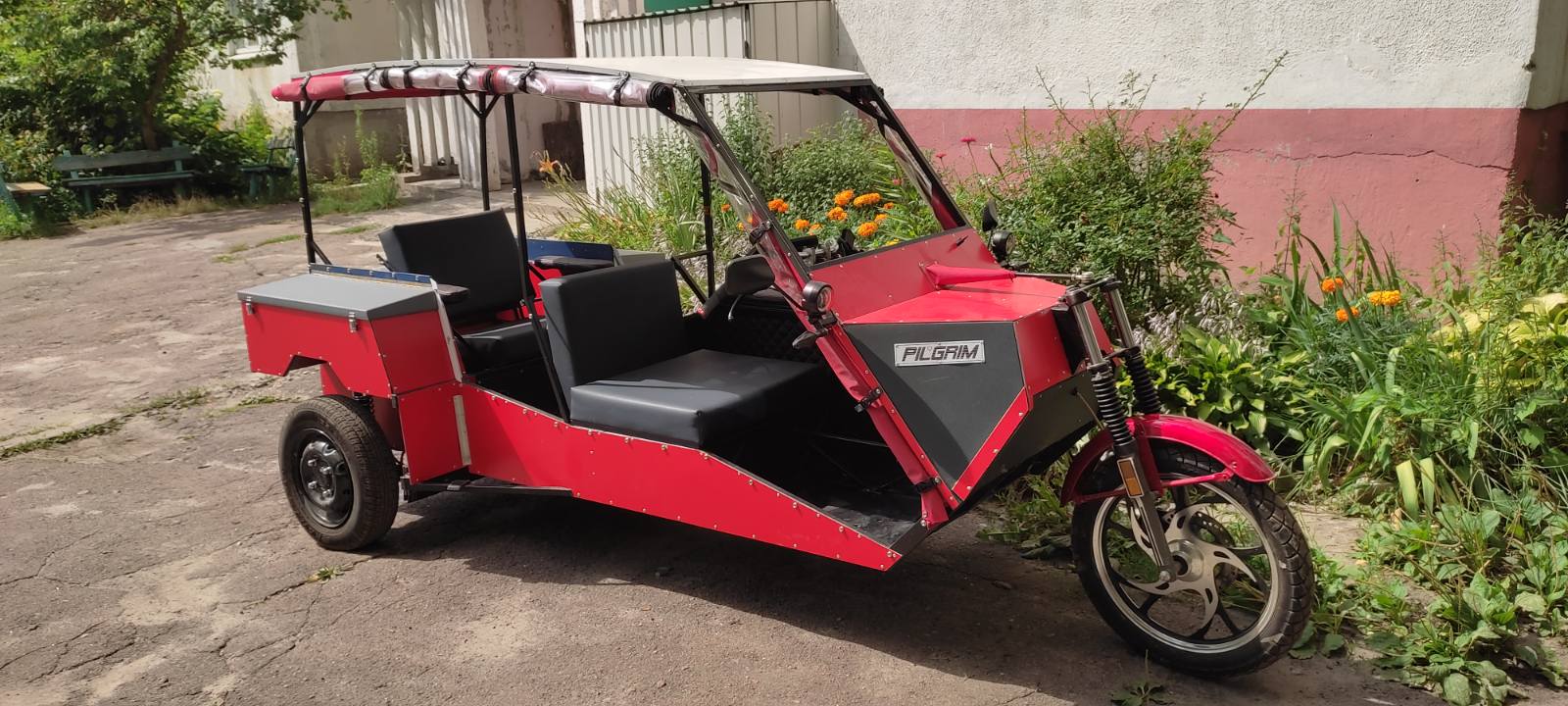

Не ожидал что строительство трицикла затянется. Вроде начал клеить тент в мае, а уже август. Много переделок : - Руль , крышки для боковых багажников и очень много времени потратил на освоение настроек контроллера Вотол-ЕМ50, которые так и не настроил. Посоветовали Fardriver. Купил 50 амперные, но с ними ещё хуже. Всё работает, но тяги нет - плохо трогается и временами отключается мотор. Поставил работающие Вотол--ЕМ30, но хотелось бы ЕМ50. Кто может их настроить ? Вышлю и отблагодарю.

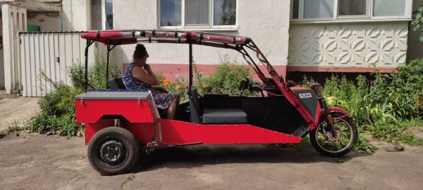

наконец то закончил работу над двухместным трициклом
