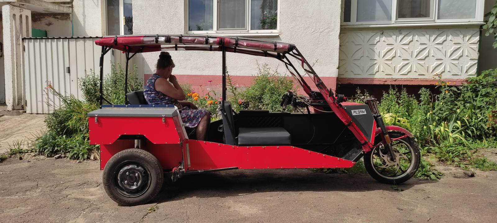

Не ожидал что строительство трицикла затянется. Вроде начал клеить тент в мае, а уже август. Много переделок : - Руль , крышки для боковых багажников и очень много времени потратил на освоение настроек контроллера Вотол-ЕМ50, которые так и не настроил. Посоветовали Fardriver. Купил 50 амперные, но с ними ещё хуже. Всё работает, но тяги нет - плохо трогается и временами отключается мотор. Поставил работающие Вотол--ЕМ30, но хотелось бы ЕМ50. Кто может их настроить ? Вышлю и отблагодарю.
