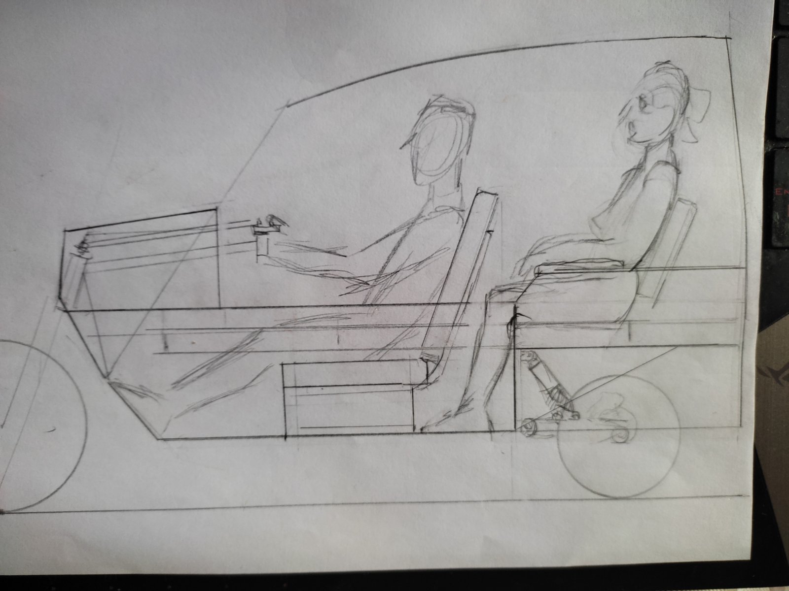

Здравствуйте. Я инвалид и поскольку не могу сесть ни в какой готовый транспорт (Нога не сгибается в бедре и колене, поэтому посадка возможна только в полулежачем положении), решил сделать электротрицикл. 2 авто мотор-колеса по 1500 ватт , аккум. 72 вольта 63а/ч. и контроллеры Вотол ЕМ50. С детства мечтал о путешествиях, поэтому в проекте много багажных отделений и второе сиденье для сопровождающего лица. Сиденья раскладываются в ровную постель 1800х500. Зимой работа остановилась. Весной закончу делать тент и за зиму разберусь с настройками контроллеров. Возможно есть интерес к путешествиям и у других людей с ограниченными возможностями, можете взять за основу.
