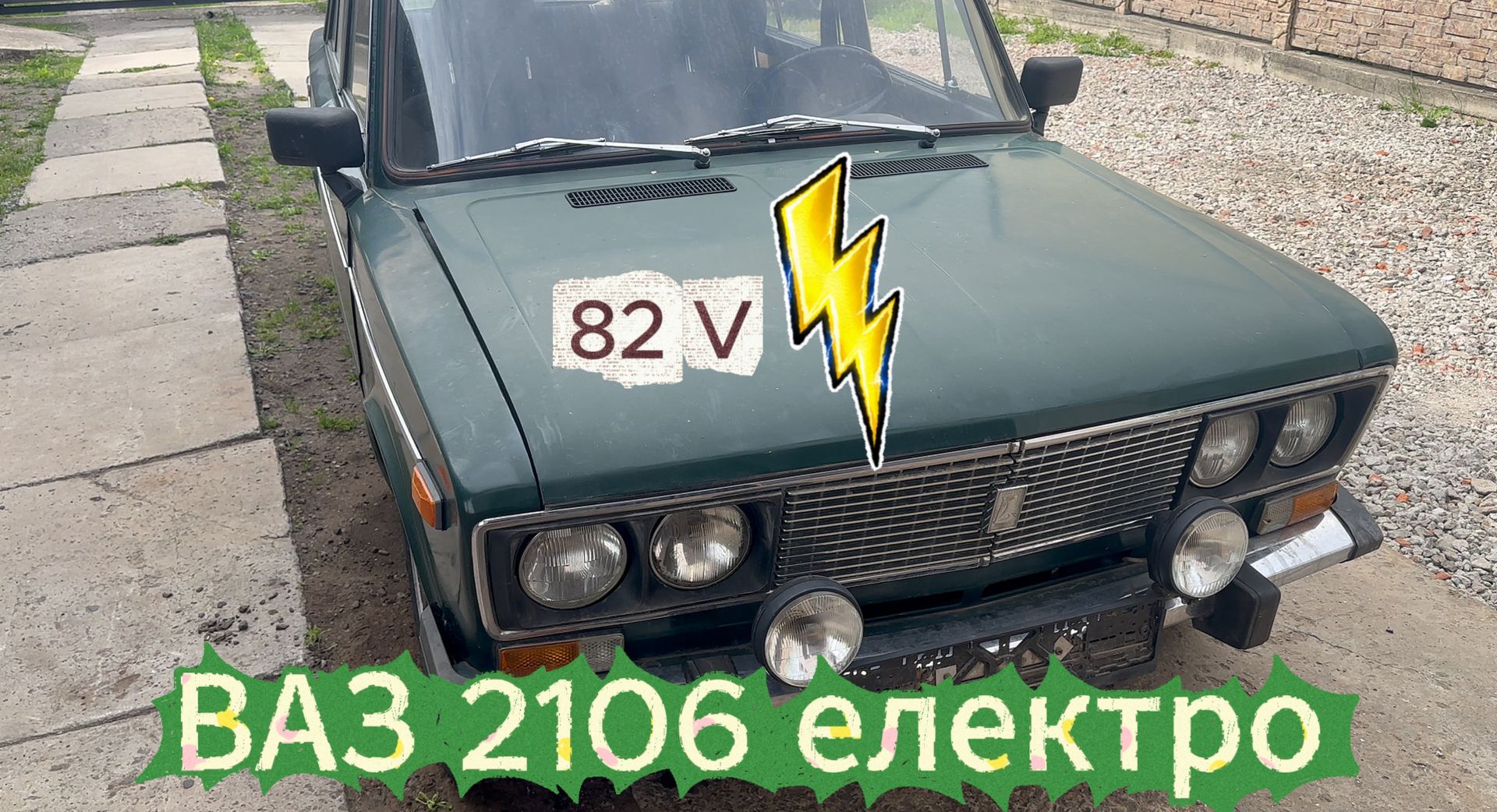

#140894Повідомлення 14 трав 2026, 17:45
Дякував (ла) 3 Подякували 6
Хочу електротранспорт: 2106 "Зеленка"
Потроху проект рухається {zzz}
https://youtu.be/JiSaAt5y1UA
Без имени.jpg [ 418.79 КБ | Переглядів: 101 ]
