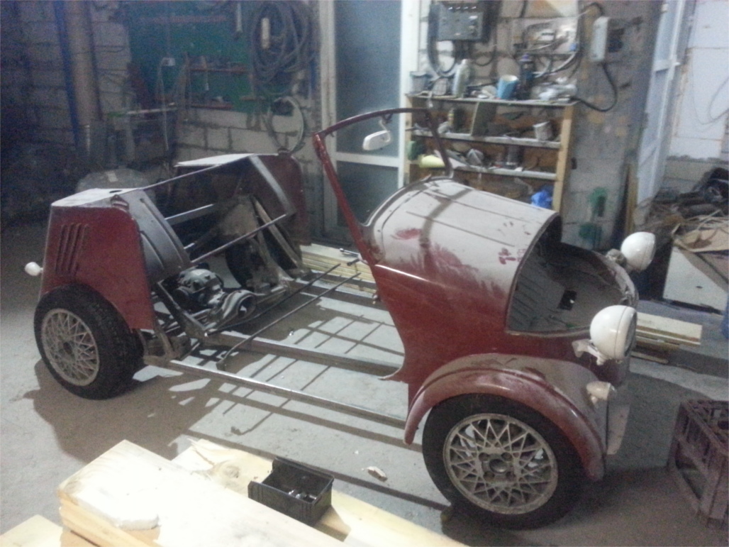

 Заголовок повідомлення: Re: Электромобиль из СМЗ С3А
#59752Повідомлення 31 трав 2018, 14:59
Звідки: г. Киев
Дякував (ла) 5 Подякували 29
Хочу електротранспорт: СМЗ С3А
Муки творчества, начало 2018 года
2.jpg [ 210.05 КБ | Переглядів: 16202 ]
3.jpg [ 219.09 КБ | Переглядів: 16202 ]
#59766Повідомлення 31 трав 2018, 19:53
Звідки: г. Киев
Потом стало красиво, приварили двери, порезали стойки
ftront.jpg [ 183.61 КБ | Переглядів: 16173 ]
side1.jpg [ 157.12 КБ | Переглядів: 16173 ]
side2.jpg [ 159.99 КБ | Переглядів: 16173 ]
back.jpg [ 181.4 КБ | Переглядів: 16173 ]

А потом оказалось что рама поведена влево на 2,5 см.
И пришлось все спилить :(
fail.jpg [ 180.64 КБ | Переглядів: 16172 ]

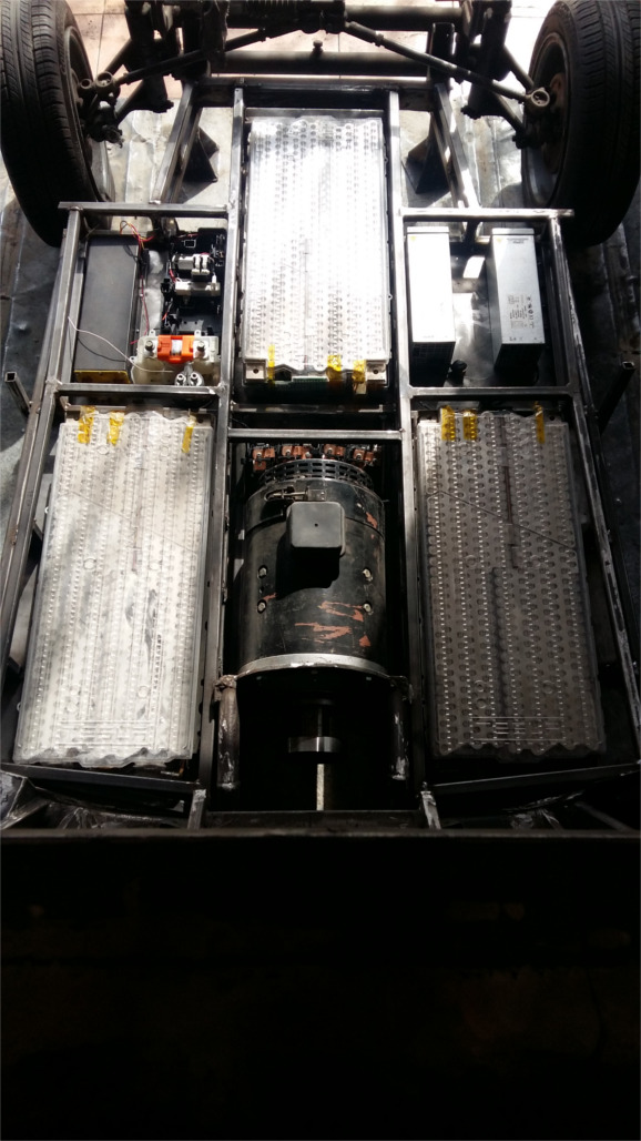

В итоге был сварен стапель. Домкраты на которых он был выставлен в уровень.
И за неделю была сварена новая рама с днищем.
Сейчас задачи:
По корпусу:
1. Установить двери
2. Приварить морду
3. Сделать арки передних колес
4. Сделать крепление под педаль газа, тормоза
5. Стойки
6. Крыша
По ходовой
1. Тормоза
2. Полуоси e39-e21
Ну и начинать электрическую часть
Посему вопросы, буду признателен за ответы:
1. От чего лучше взять тормоза?
2. Нужен ли вакумный усилитель?
3. Нужен DC-DC преобразоваитель. Какая мощность оптимальна? Какой взять? Где?
4. Какой аккумулятор взять на 12В?
5. Какой разъем вставлять для заряда в машину? Общепром или Type2
Буду очень благодарен за ответы, т.к. и путь долгий и цена эксперимента высока
new0.jpg [ 190.93 КБ | Переглядів: 16167 ]
new1.jpg [ 207.37 КБ | Переглядів: 16167 ]
new2.jpg [ 169.76 КБ | Переглядів: 16167 ]
new3.jpg [ 221.08 КБ | Переглядів: 16167 ]
#59772Повідомлення 31 трав 2018, 20:21
Звідки: г. Киев
Кстати получился достаточно вместительный багажник в бывшем моторном отсеке.
Туда влезли еще 2 аккумулятора, сразу за редуктором ниже уровня пола.
Так что пол вышел ровным.
new4.jpg [ 154.35 КБ | Переглядів: 16165 ]
