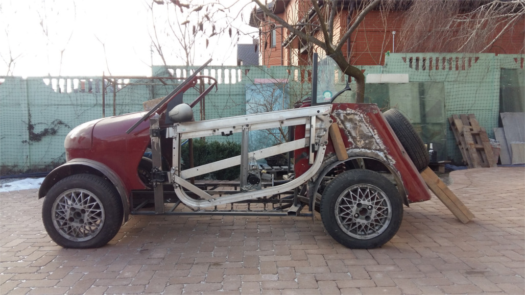

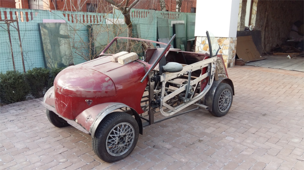

Так оно стояло 2016 - начало 2017
0.jpg [ 324.73 КБ | Переглядів: 16570 ]
1.jpg [ 296.59 КБ | Переглядів: 16570 ]

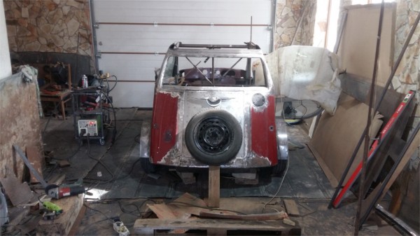

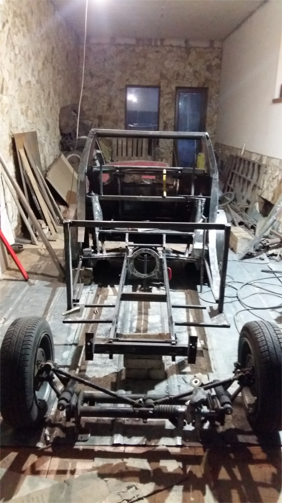

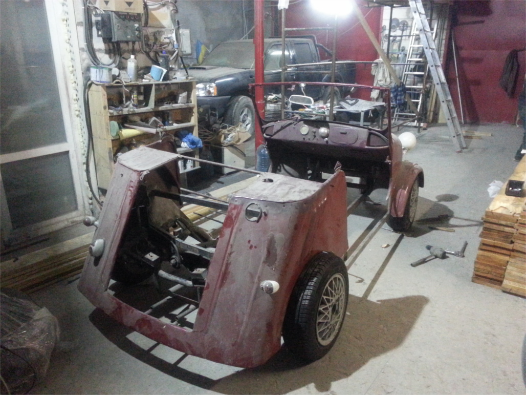

Муки творчества, начало 2018 года
2.jpg [ 210.05 КБ | Переглядів: 16567 ]
3.jpg [ 219.09 КБ | Переглядів: 16567 ]
4.jpg [ 221.87 КБ | Переглядів: 16567 ]

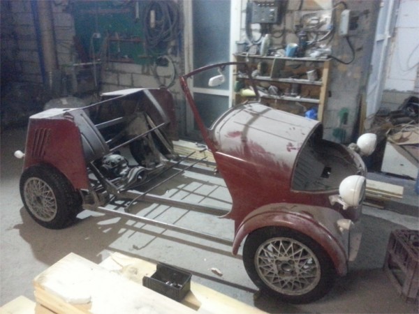

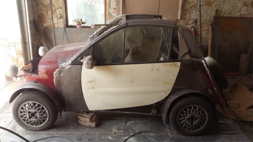

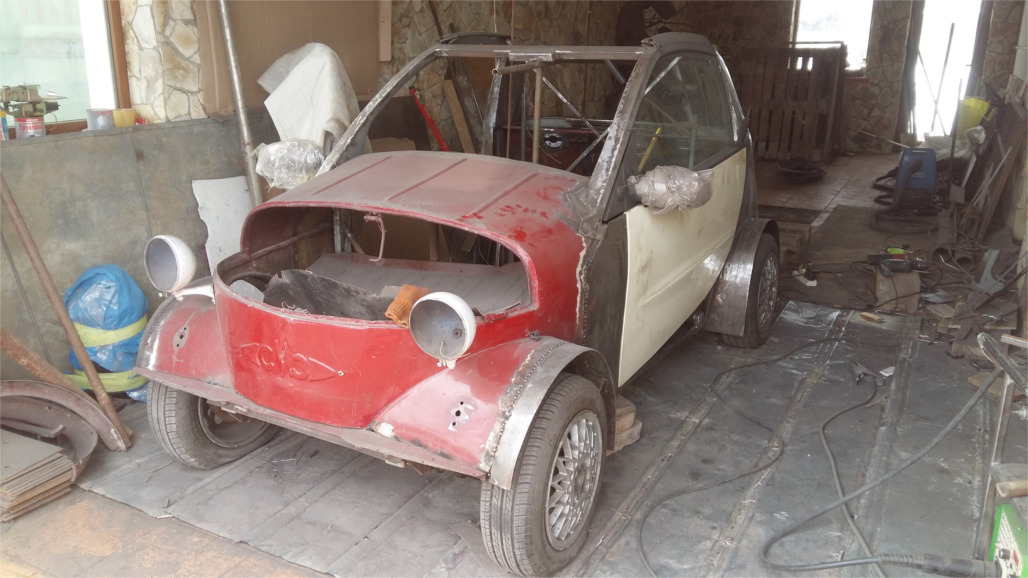

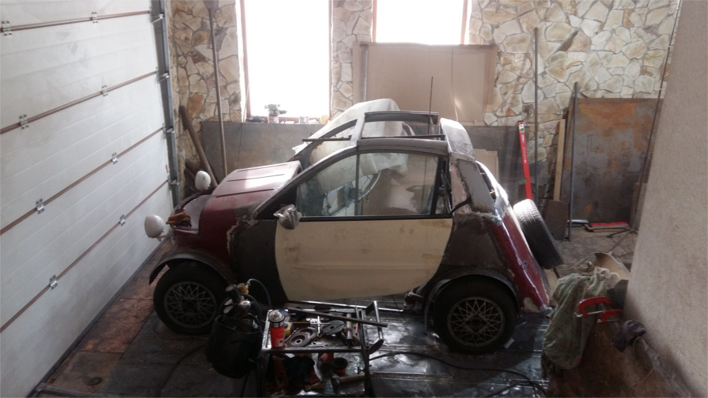

Потом стало красиво, приварили двери, порезали стойки
ftront.jpg [ 183.61 КБ | Переглядів: 16538 ]
side1.jpg [ 157.12 КБ | Переглядів: 16538 ]
side2.jpg [ 159.99 КБ | Переглядів: 16538 ]
back.jpg [ 181.4 КБ | Переглядів: 16538 ]

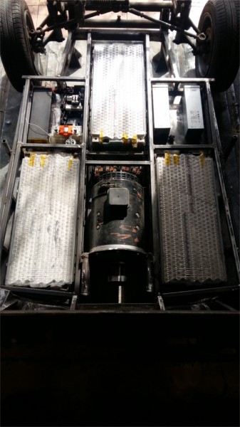

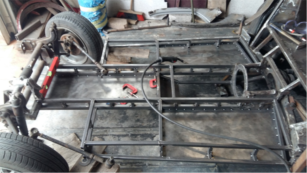

В итоге был сварен стапель. Домкраты на которых он был выставлен в уровень.
И за неделю была сварена новая рама с днищем.

new0.jpg [ 190.93 КБ | Переглядів: 16532 ]
new1.jpg [ 207.37 КБ | Переглядів: 16532 ]
new2.jpg [ 169.76 КБ | Переглядів: 16532 ]
new3.jpg [ 221.08 КБ | Переглядів: 16532 ]

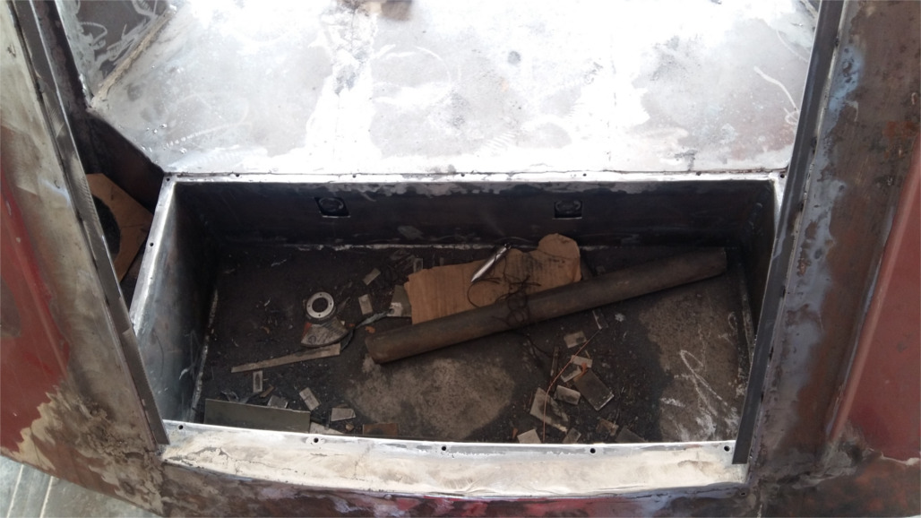

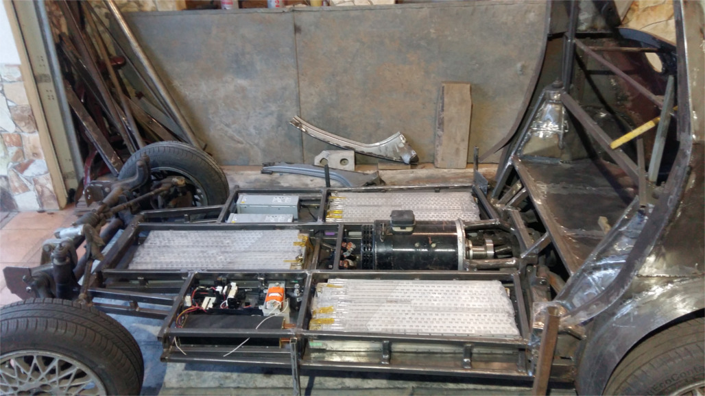

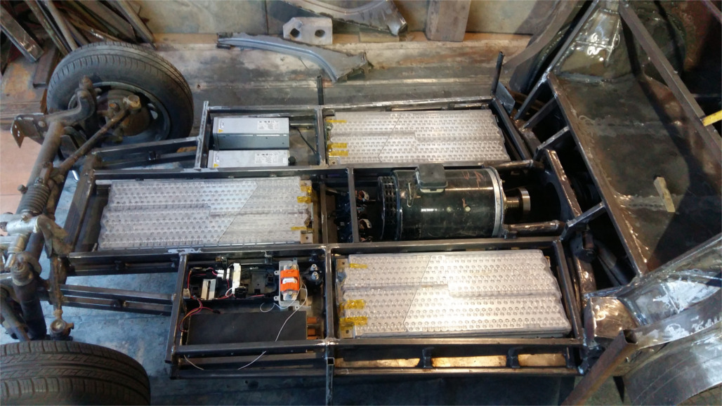

Кстати получился достаточно вместительный багажник в бывшем моторном отсеке.
Туда влезли еще 2 аккумулятора, сразу за редуктором ниже уровня пола.
Так что пол вышел ровным.
new4.jpg [ 154.35 КБ | Переглядів: 16530 ]

#59774Повідомлення 31 трав 2018, 21:00
прикольно получается! единственное,это не очень хорошо крепить мотор жестко к раме (кузову)
 Заголовок повідомлення: Re: Электромобиль из СМЗ С3А
#59785Повідомлення 31 трав 2018, 22:09
В общем и мне в основном нравится что получается- самобытный, приятный на вид , неплохо скомпанованый автомобильчик. Единственное из важного что точно я не делал бы - это подвеска от мотоколяски. Любая подвеска и рулевое управление от более современного автомобиля , например от того же Смарта и даже Таврии, будет лучше. И снимутся с повестки куча вопросов и по тормозам и по надёжности и по качеству работы.
