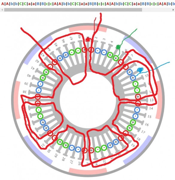

сколько у вас в статоре полей?
 Заголовок повідомлення: Re: Geely Emgrand X7h
#53122Повідомлення 27 лют 2018, 20:15
Звідки: м Львів
Дякував (ла) 245 Подякували 192
andy210 писав(ла):
36
Якщо я правильно розумію принцип роботи, то
(Холл1(Фаза1)=поле 1 статора)
(Холл2(фаза2)=поле 2 статора ) ______+3 * n де (n від 0 до 11)
(Холл3(фаза3)=поле 3 статора)

датчики установлены в статоре там где точки, только тут мотор на 48 а у тебя на 36
датчики стоят возле выводом фазных проводов под 30 градусов
