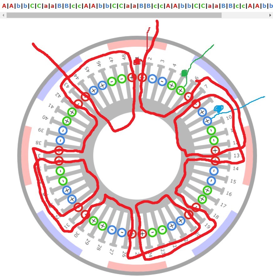

#53126Повідомлення 27 лют 2018, 20:50
датчики установлены в статоре там где точки, только тут мотор на 48 а у тебя на 36
датчики стоят возле выводом фазных проводов под 30 градусов
