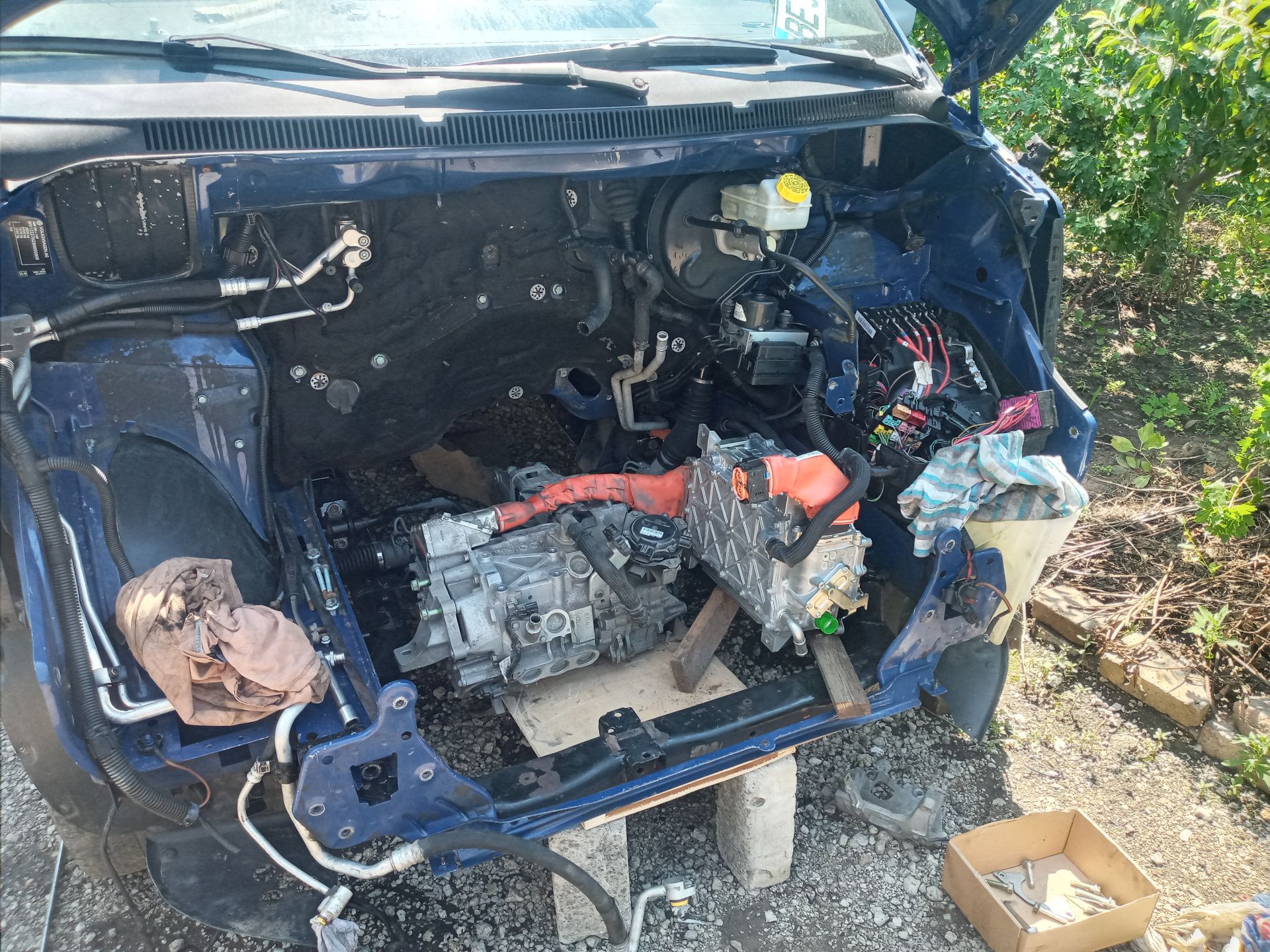

#120273Повідомлення 11 лип 2021, 21:27
спасибо за идею.датчик от ГБО норм подходит,уже проэксперементировал)
сегодня начал прикидывать компоновку,пока правда нету еще ЕГУРа но я приблизно знаю какой будет)

#120284Повідомлення 12 лип 2021, 09:31
Когда дойдет дело до печки, и кондея, есть готовое решение, по управлению компрессором и теном проточным от лифа - кенги.

#120942Повідомлення 11 серп 2021, 15:45
Alex Dnepr писав(ла):
Механику собрали? Все влезло все красиво?
заканчиваю,уже сделаны все крепления ,кроме зарядок...крепеж зарядок лазером вырезали(12 деталей), сейчас на гибке.
трассировка шлангов гидроусилителя,проводов... полуоси,все предварительно готово... как только доделаю крепеж для зарядок,сниму подрамник с авто,все обварю.ну и пескоструйка-покраска...
вроде получается все красиво...а там посмотрим...мож Инженеру и не понравится.....)
