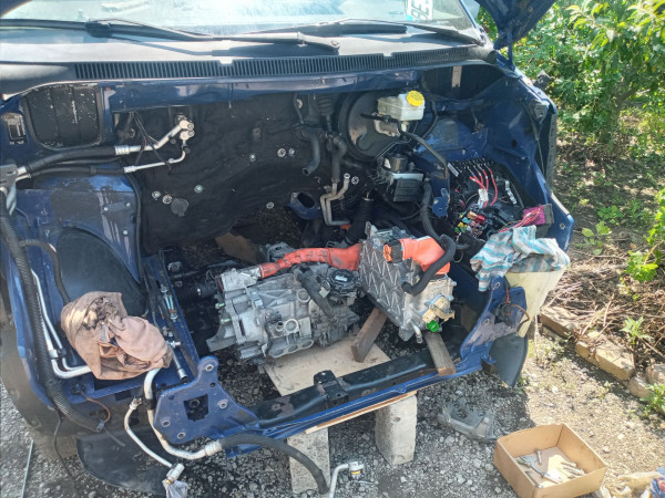

#120273Повідомлення 11 лип 2021, 21:27
спасибо за идею.датчик от ГБО норм подходит,уже проэксперементировал)
сегодня начал прикидывать компоновку,пока правда нету еще ЕГУРа но я приблизно знаю какой будет)

#120284Повідомлення 12 лип 2021, 09:31
Когда дойдет дело до печки, и кондея, есть готовое решение, по управлению компрессором и теном проточным от лифа - кенги.
