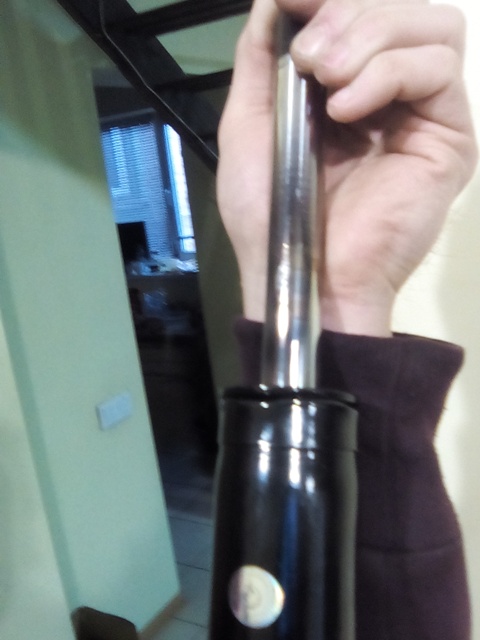

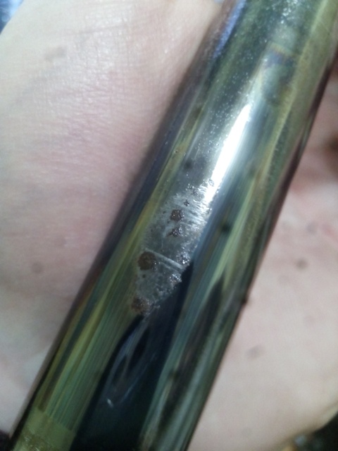

Потихоньку добрался и до грузовичка. Пока вопрос двигателя и контроллера висит в воздухе, сделал ходовую. Не обошлось и без "сюрпризов". Купил "новые" китайские передние стойки и.......
IMG_20180203_155245.jpg [ 80.63 КБ | Переглядів: 12504 ]
IMG_20180203_155616.jpg [ 83.01 КБ | Переглядів: 12504 ]

Стойка новая, а шток на ней установлен старый, хромовое покрытие изношено до металла. Металл поржавел. Вот такое г...но возят наши ребята из Китая как "новые" запчасти.
