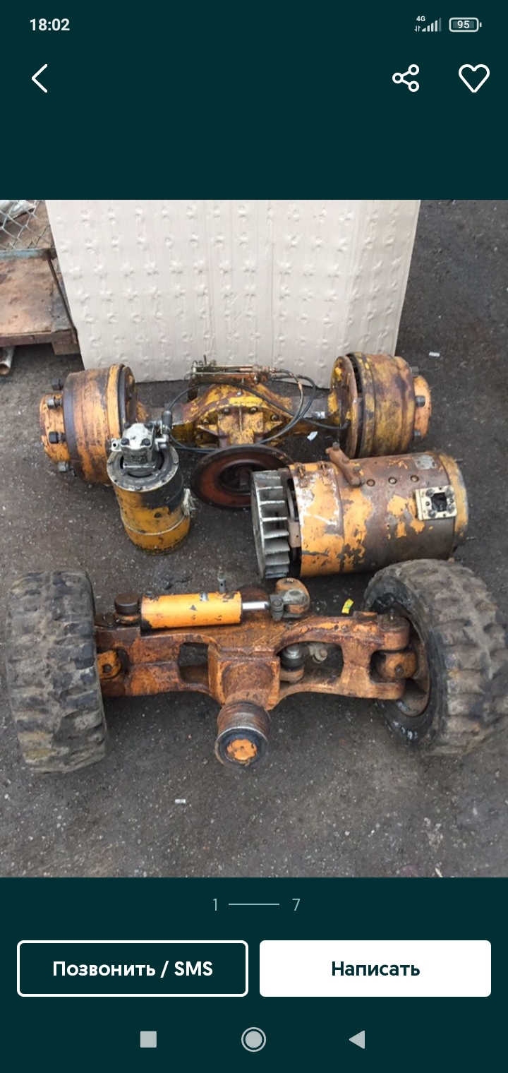

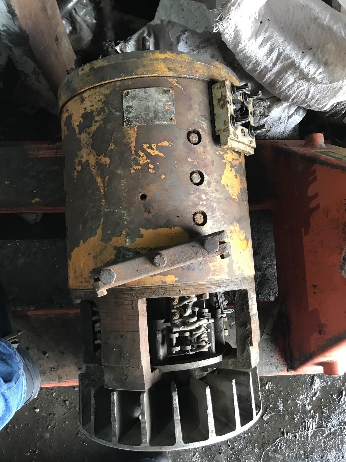

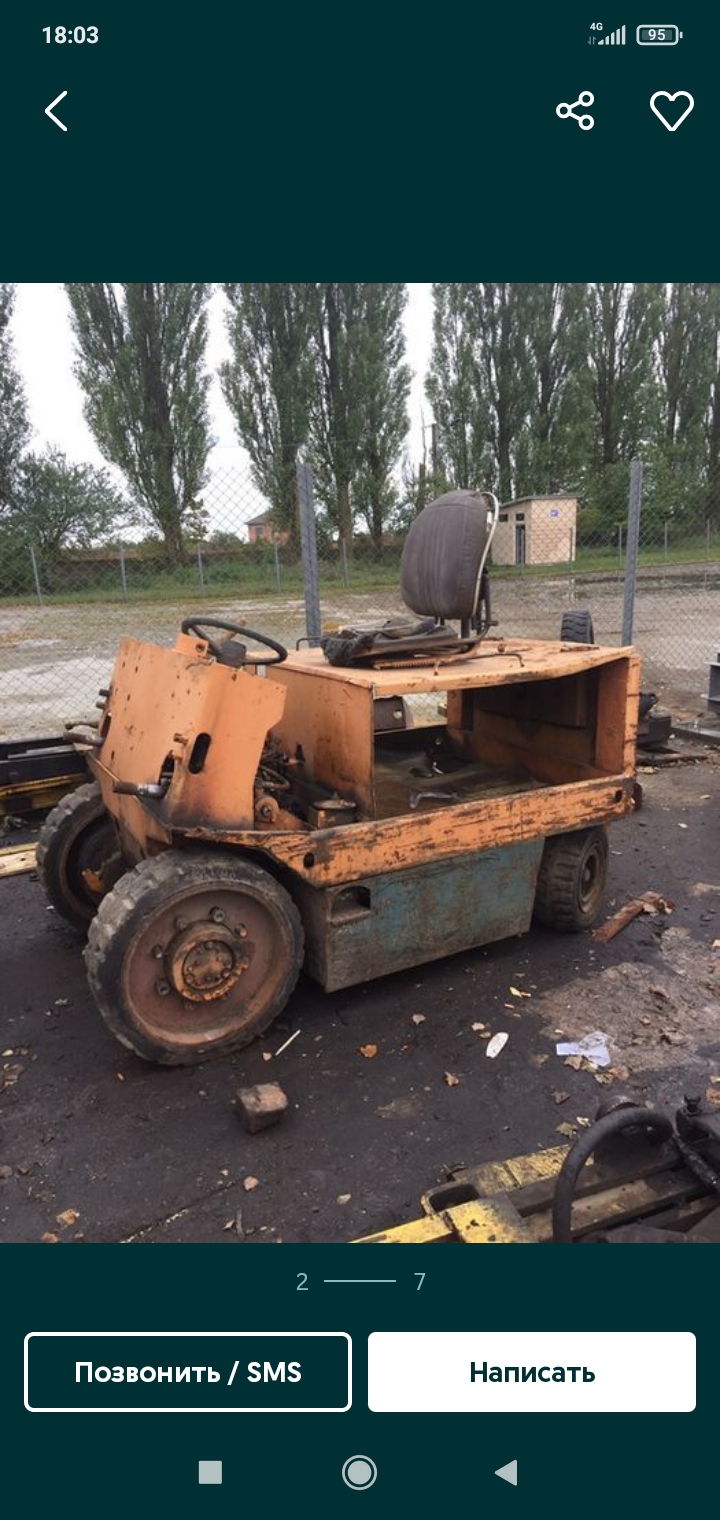

Купил Я, такой мотор с этого погрузчика
Очень мощный, большой в диаметре (лучше под задний привод, на большую машину)
Отревизировал, можно глянуть видео в начале.
Понял, что слишком, и не станет на передний привод.
Может кому нужен, Маякуйте...

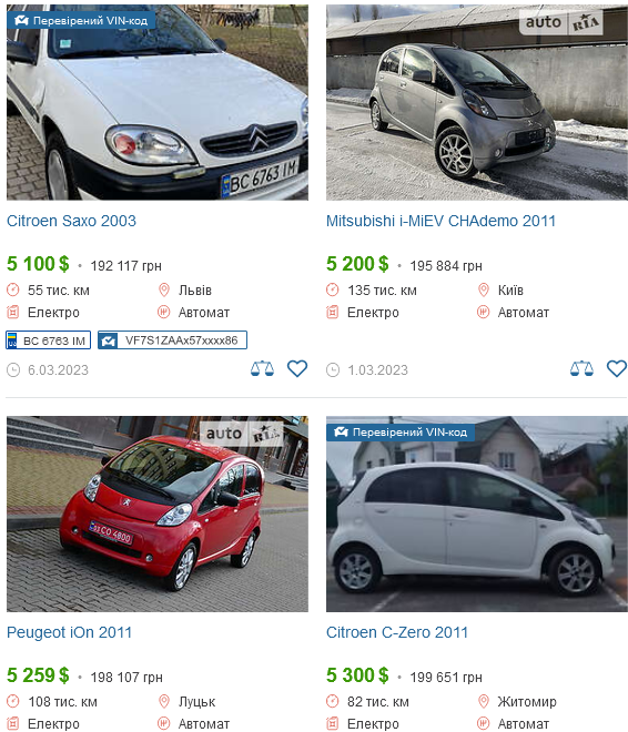

#132194Повідомлення 09 квіт 2023, 08:50
Dima писав(ла):
З Вашим бюджетом подивіться на Пежо іон, Міуцубісі м-ев
Бюджет 1+4 к$. Де ви купити Імев за такі гроші?? Якщо знаєте такий товар в України і на ходу, то дайте дві!
На Ріо сама дешевша на ходу 5100$, і то це Саксо 2000х. Середня ціна низу ринка того що їздить і в Україні - 6к$.
