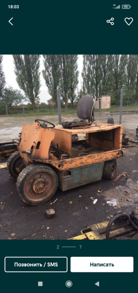

Купил Я, такой мотор с этого погрузчика
Очень мощный, большой в диаметре (лучше под задний привод, на большую машину)
Отревизировал, можно глянуть видео в начале.
Понял, что слишком, и не станет на передний привод.
Может кому нужен, Маякуйте...

Ну а теперь немного по делу.
Пока мотор едет ко мне, прошу знающих помочь дельным советом, правильно ли Я настроен.
ДС. 3.6 ревизировать нет желания особого, но некие вещи нужно с ним провернуть. (хоть подшипники поменяны и щëтки)
Планирую разобрать так как нужно якорь отдать токарю чтобы он сделал подобие хвостовика коленвала, потому что сцепление хочу оставить.
Могу сделать другую крышку и укоротить мотор, но не буду заморачиваться. (Типа, что случилось, мотор снял, поставил другой, без перетачивания)
И заодно выведу от катушек нормальные провода и цельные до контроллера.
Одобряете??

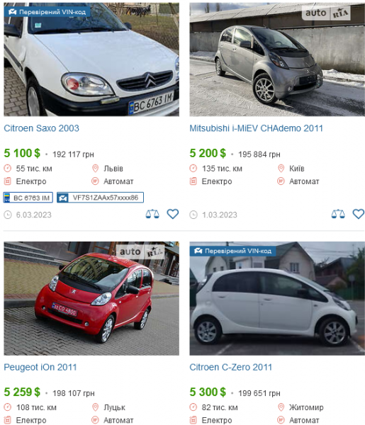

Dima писав(ла):
З Вашим бюджетом подивіться на Пежо іон, Міуцубісі м-ев
Бюджет 1+4 к$. Де ви купити Імев за такі гроші?? Якщо знаєте такий товар в України і на ходу, то дайте дві!
На Ріо сама дешевша на ходу 5100$, і то це Саксо 2000х. Середня ціна низу ринка того що їздить і в Україні - 6к$.
