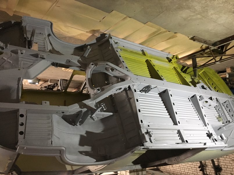

Olaff писав(ла):
надеюсь ты сразу эту красоту покроешь как минимум грунтовкой!

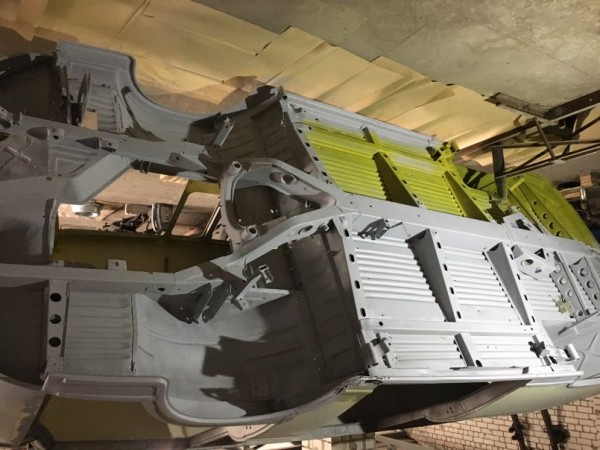

...канЭшна, дАрагой! :winken: Не стал расписывать дальнейшие "процедуры". Там работы ещё тьма 8O ,но по днищу сварки будет немного (подлатается где необходимо и фсё). Поэтому всё "песоченное" закрою сразу кислотный+акриловый. Локальные места сварки покрытие особо не повредят. Ну а потом окончательная обработка. Краской можно не покрывать,эпоксидный запечатывает не хуже. К тому же по верху планирую какое-нибудь битумообразное (или полиуретановое) покрытие. А всем остальным железом пусть маляра занимаются...

...спасибо,ребята! Это всё я изучал. Но дело в том,что в состав кислотных (или фосфатирующих) грунтов кроме всего прочего уже входят и цинк и марганец. И технология,и опыт их применения отработаны уже давненько. Это не говорит о том,что предложенные вами способы хуже (или лучше).Просто я выбрал более распространённый и опробованный (как мне кажется). Т.е. - кислотный+акриловый (на этапе промежуточных сварочных и др. работ по днищу), затем всё это накрою эпоксидным. Ну и финишное - какой нибудь антигравий (под покраску) и краска (шо-б уже полностью по "гурмански" :lol: ). Кто-то скажет,что это уже "извращение" - и будет прав! Ну а шо-ж ещё нам "извращенцам" делать?!

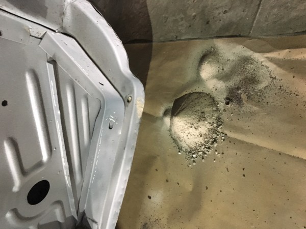

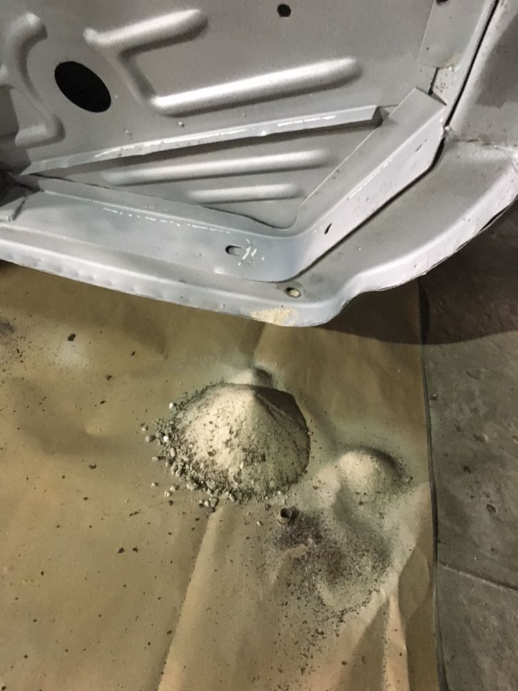

...ещё "пескоструйщикам" на заметку - выражение "...песок,как вода..." взято из реальной жизни!!! :lol: Набивается во-все полости авто (хоть закрытые,хоть открытые), и задача настоящего автостроителя весь этот песочек достать, выковырять,продуть и т.д. до полной!!! очистки всех "закоулков". Иначе все работы пойдут "псу (или коту :D ) под хвост" потому как песочек будет чудесно скапливать и удерживать малейшую влагу.К чему это приведёт думаю объяснять не надо. По скрытым полостям Баркас не особо отстает от других авто - их хватает,поэтому буду сверлить доп. отверстия для вентиляции и самоочистки, которые в последствии ещё и облегчат обработку этих "укромных уголков"...
Вот для наглядности парочка "сталактидов"...или "сталогмитов" ...хрен знает,как правильно пишется...

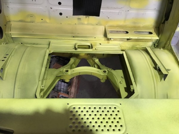

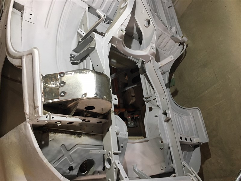

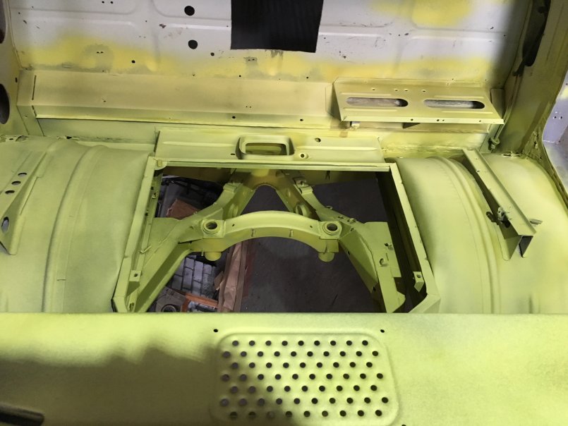

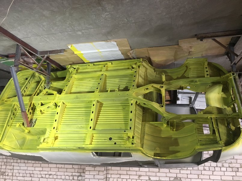

...сказать,что труд автомаляра тяжелый - ничего не сказать!!! Это адский труд!!! Поэтому всем,кто связан с подобной работой (неважно профессиональный он маляр или гаражный автосам) глубочайшее уважение!!! Не зря такая работа стоит дорого!
Не скажу,что я первый раз "с краскопультом" :mrgreen: ,но больших объемов ещё не делал.Думал х..-ли погрунтовать днище...ну день,ну два... А болт! 8O Два дня трахался,пока кислотный нанес, сегодня пол дня ...только половину дна акрилом в один слой 8O 8O ...а надо будет в два! Не ну то я загнул конечно - реально на всё днище в один слой уходит до двух часов.НО! Надо ведь ещё всё подготовить,заколотить,развести и т.п. Ещё и Баркаса переворачивать с боку на бок. Продувать,протирать и ещё мильЁн всяких процедур. Дай Бог,шо-б за неделю справился. А ведь это ещё не вся работа по днищу :cry: Ну и ещё один "контрольный" для тех,кто считает такие работы малобюджетными - одного только грунта на обработку дна пойдёт (а шо-то уже пошло):
- кислотного 6-7литров (1 слой)
- акрилового 5-6литров (2 слоя)
- ...растворители,фильтры и др.мелочь...
всего потянет на 3,5-4тысячи...а то и до 5ти...
грунтовка дно кислот.03.jpg [ 124.6 КБ | Переглядів: 16606 ]
грунтовка дно кислот.04.jpg [ 75.66 КБ | Переглядів: 16606 ]
грунтовка дно акрил 01.jpg [ 115.73 КБ | Переглядів: 16606 ]

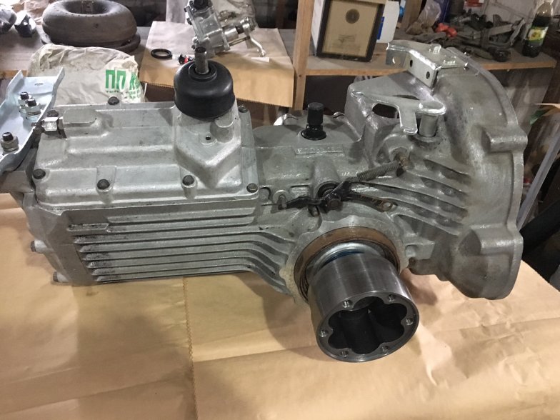

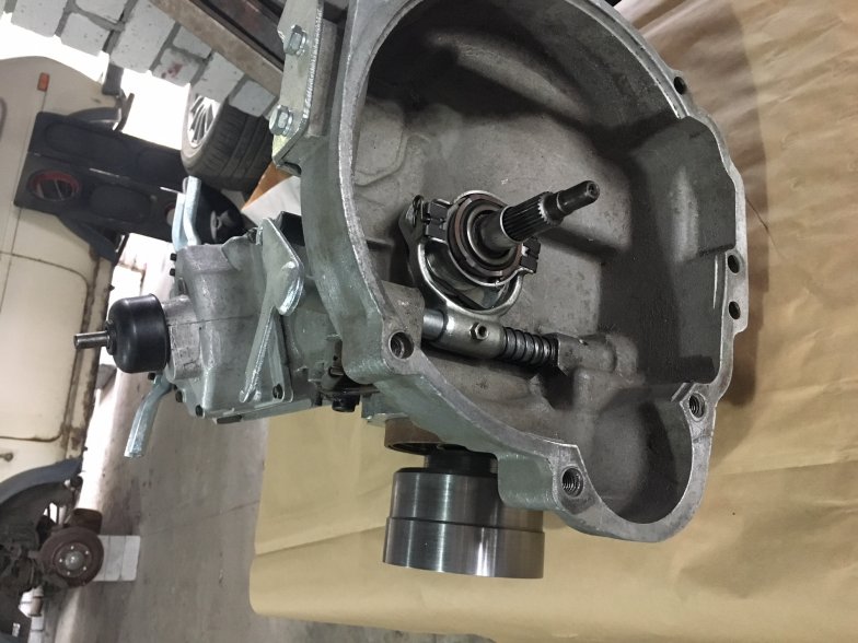

#62947Повідомлення 23 лип 2018, 12:27

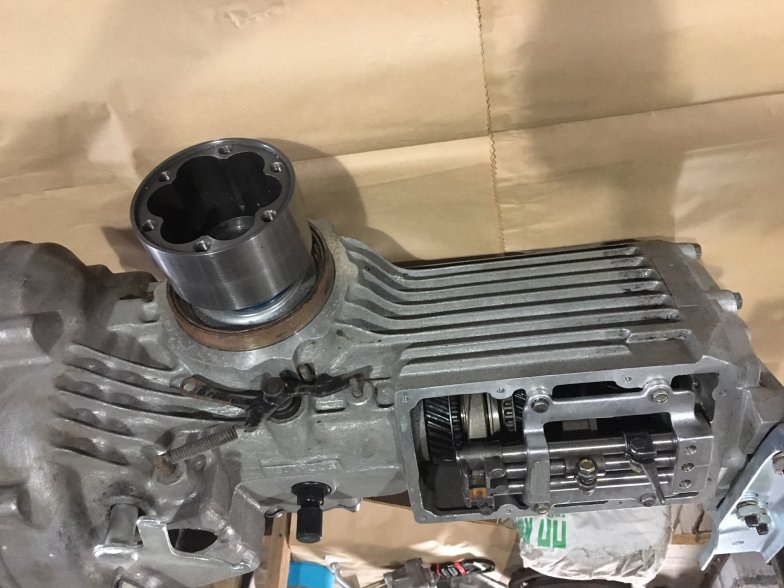

КПП готова к установке/примерке:

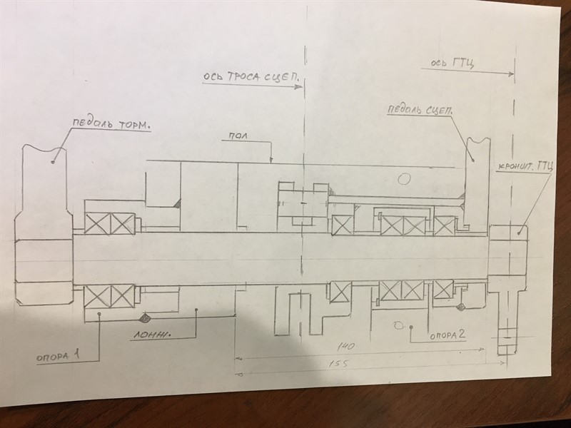

#66534Повідомлення 26 вер 2018, 12:43
...если вы думаете,что проект заглох,то ошибаетесь :D . Да - медленно,да - по чуть-чуть...но движемся потихоньку.

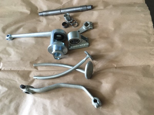

В желании сохранить напольное исполнение педалей и при этом внедрить ВУТ (который в заводском исполнении не предусмотрен) "родилась" некоторая конструкция. Вот по такой (см. эскиз) схеме:
эскиз педального узла.JPG [ 646.85 КБ | Переглядів: 16464 ]

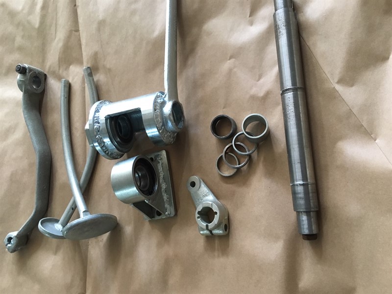

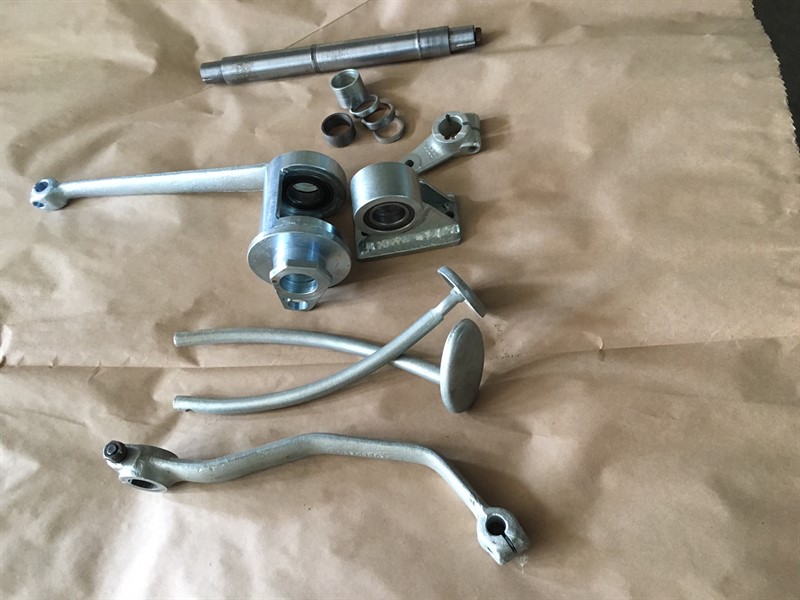

...более понятно станет по следующим фото.
Набор деталей узла такой:
ВУТ и педальный узел 05.jpg [ 96.97 КБ | Переглядів: 16463 ]
ВУТ и педальный узел 06.jpg [ 99.36 КБ | Переглядів: 16463 ]

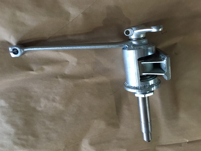

...собранный механизм:

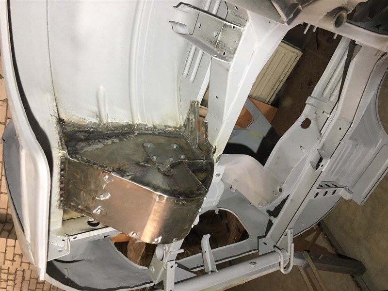

...далее сварены опорные площадки и кожух:
ВУТ и педальный узел 01.jpg [ 108.16 КБ | Переглядів: 16463 ]
ВУТ и педальный узел 02.jpg [ 113.11 КБ | Переглядів: 16463 ]
