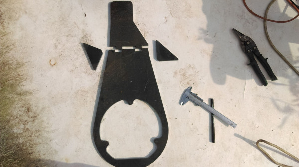

Продолжаем не спеша, вот вырезали мне кронштейн по моим размерам
IMAG3616.jpg [ 279.53 КБ | Переглядів: 14961 ]
Вот так это будет выглядеть:
IMAG3617.jpg [ 395.33 КБ | Переглядів: 14961 ]
Угловое соединение как не хотел соединять на сварку - не получилось. Потому добавили пару косынок.

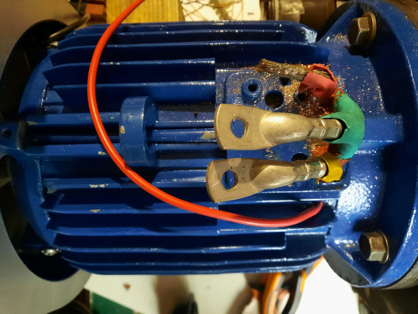

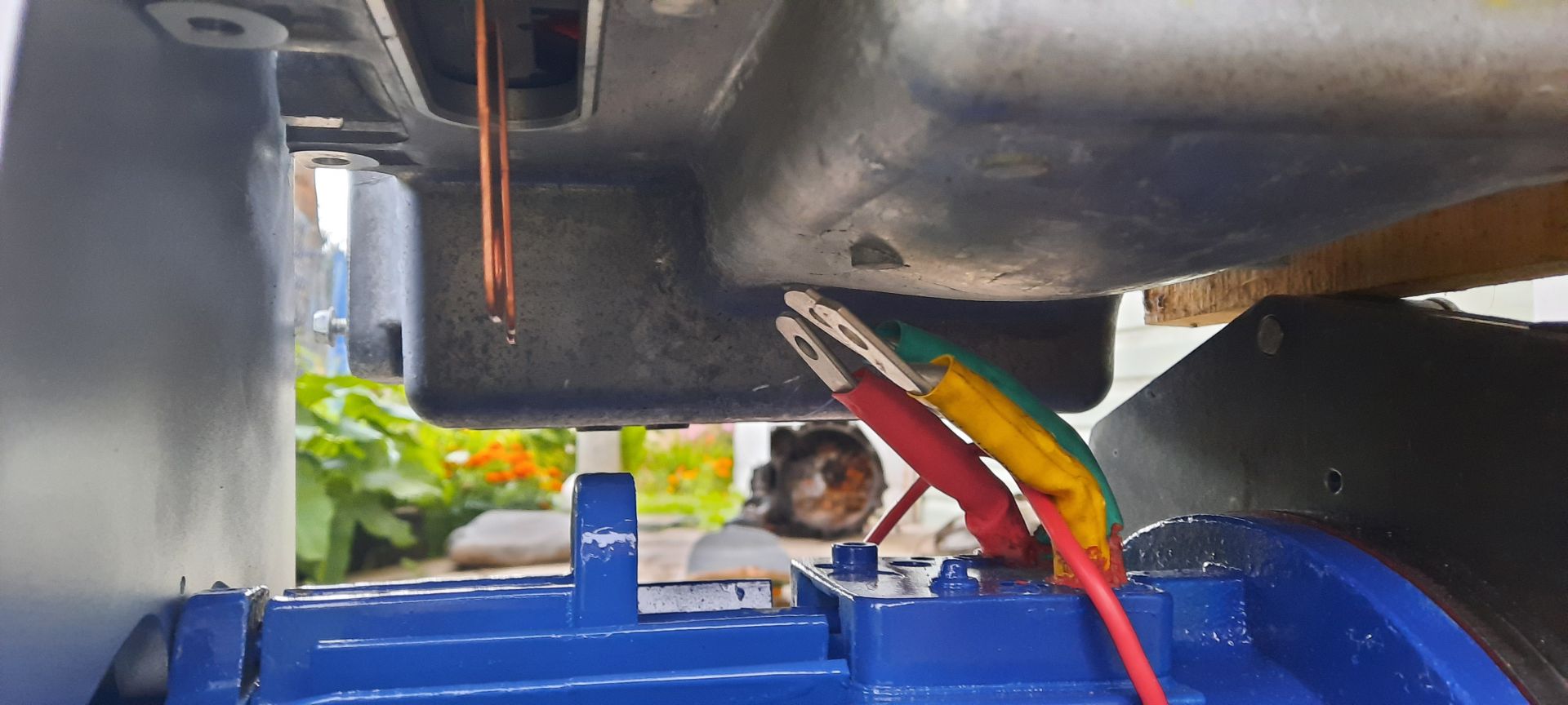

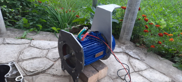

Запустил лифовский двигатель, "раскрутил" до 1300 об/мин при батарейном 48 вольт. При этом он кушал около 28 А :? Да и ладно, на данном этапе он меня не особо интересует, я поигрался с настройками контроллера, убедился что всё работоспособно, поэтому оставил его на потом :idee:
А с асинхронником всё вот так:
Коментарій до файлу: Вот такое замечательное крепление получилось!
20200826_191245.jpg [ 389.6 КБ | Переглядів: 14509 ]
Коментарій до файлу: Вот так это будет выглядеть с инвертором
20200826_192822.jpg [ 320.47 КБ | Переглядів: 14509 ]
Коментарій до файлу: Опрессованые гильзы придётся обрезать и нарастить фазные провода до выводных шин инвертора. (честно говоря так не нравится как я сделал выводы из мотора) в следующий раз - учту это.

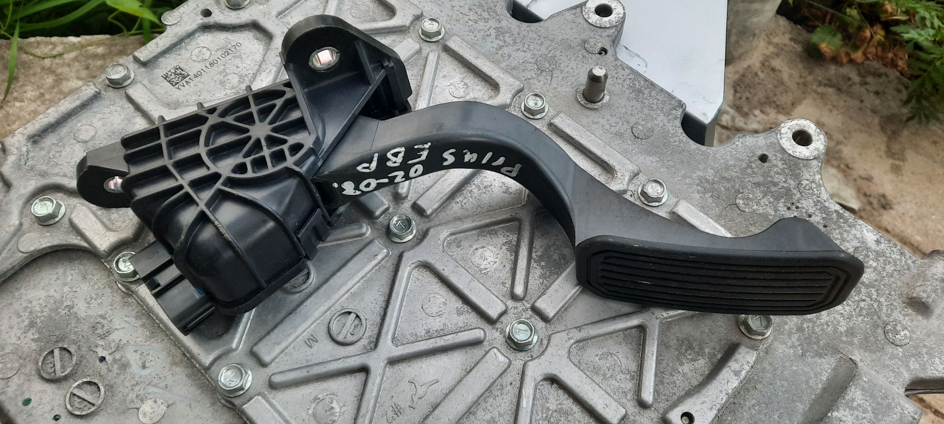

Коментарій до файлу: Педаль от toyota prius которая отлично управляет этим инвертором )

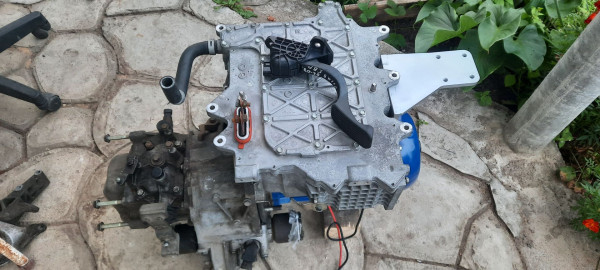

20200826_191335.jpg [ 236.43 КБ | Переглядів: 14509 ]

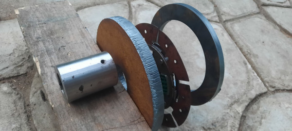

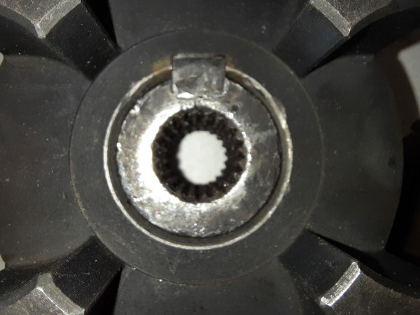

А теперь вопрос знатокам: как посоветуете состыковать вал двигателя и КПП :?
У меня напрашивается два основных варианта:
20200826_193535.jpg [ 299.19 КБ | Переглядів: 14504 ]
"левый" вариант - двигательная сторона с ней всё понятно - шпоночный паз под размер 100 габарита.
а вот как закрепить грамотно ступицу сцепления
20200826_201935.jpg [ 102.92 КБ | Переглядів: 14504 ]
такой вариант у меня вызывает сомнения O_o . Изначально предполагал нарезать шлицы в муфте - но не тут-то было, не всё там так просто.
Правый вариант:
Коментарій до файлу: Я освоил 3D моделирование!
20200826_193209.jpg [ 186.85 КБ | Переглядів: 14504 ]
всё просто в изготовлении но потребуется балансировка этой конструкции. Что можете посоветовать?
Ну и вот что делают иностранные коллеги: https://www.youtube.com/watch?time_cont ... e=emb_logo
что интересно применяется 2 ступицы на один вал.

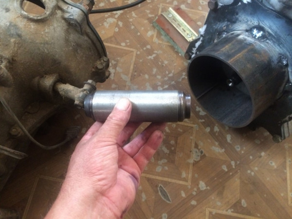

Yahha777 писав(ла):
Я планирую стыковать через жесткое соединение, вроде в ролике рассказывал:
8.jpg [ 148.6 КБ | Переглядів: 14448 ]
9.jpg [ 208.1 КБ | Переглядів: 14448 ]

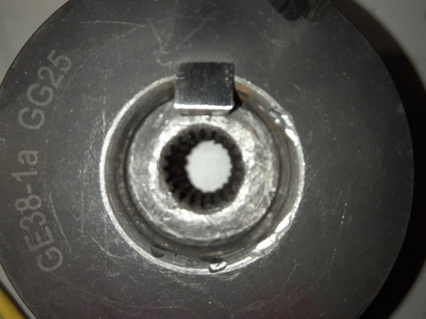

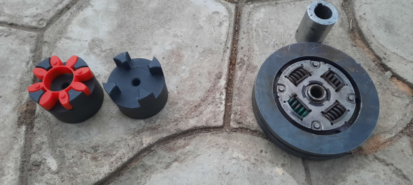

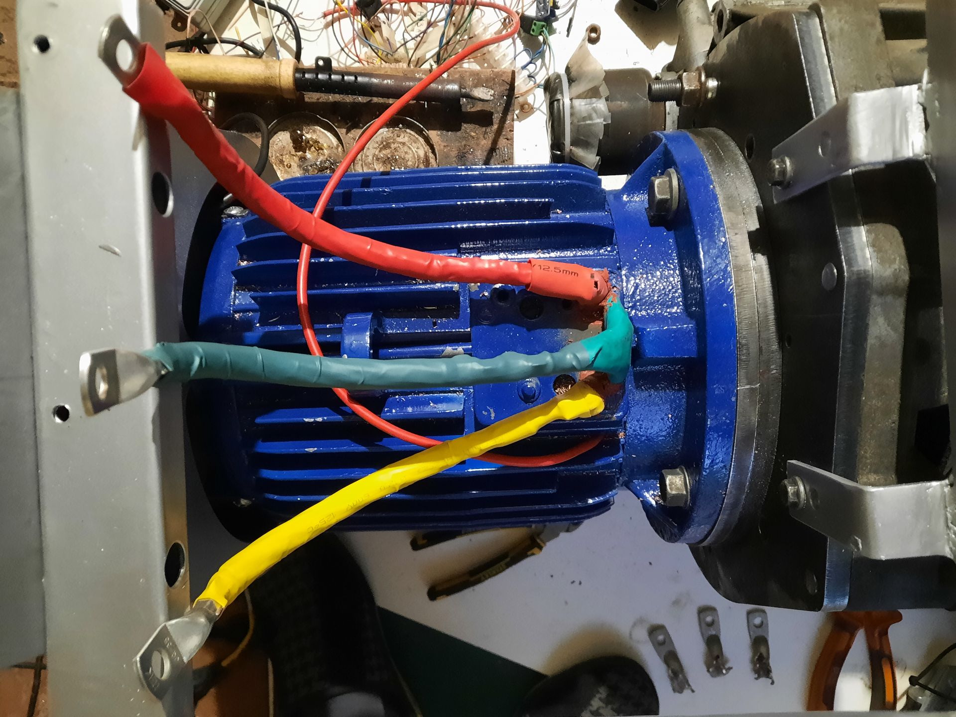

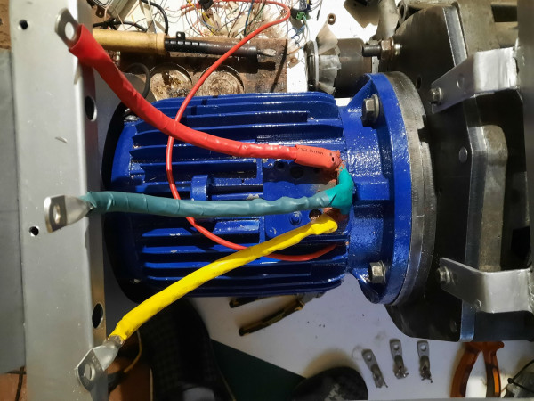

Вот - прошло уже прилично времени и не в пустую ) Сделана небольшая работа над ошибками -
Коментарій до файлу: Было ...
20201108_151254.jpg [ 331.82 КБ | Переглядів: 13276 ]
Коментарій до файлу: Стало
20201108_172702.jpg [ 367.07 КБ | Переглядів: 13276 ]
Нужно будет в кронштейне вырезать окно - очень неудобно соединять фазные провода. В общем наподобие решения в лифовском двигателе.
Незаметно как-то прошла "свадьба" двигателя и коробки передач :hurra:
Остановился я на выборе с кулачковой муфтой со стороны двигателя всё обычно - посадочное диаметром 28mm и шпоночный паз на 8mm. Со стороны коробки сделал в муфте посадку под 32mm и шпонку на 10mm ( это размеры вала 112 габарита). Взял две ступицы сцепления на валу их обварил (их чутка повело от температуры, так я решил проблему фиксации их на первичном валу) по внешнему диаметру обточил их на 32mm ну и как-же без шпонки на 10. В общем вышло вот так:
20201031_175617.jpg [ 209.01 КБ | Переглядів: 13276 ]
20201031_175509.jpg [ 248.43 КБ | Переглядів: 13276 ]
Ну и собственно - запуск! Не было без мелких проблем, даже засомневался в правильности расключения катушек в моторе :roll: - но ведь он крутился! (Это отдельная история как нельзя делать :zensur: ) Но проблема была в смене сигналов A B энкодера. В общем пятница 13 - нормальный такой день)
