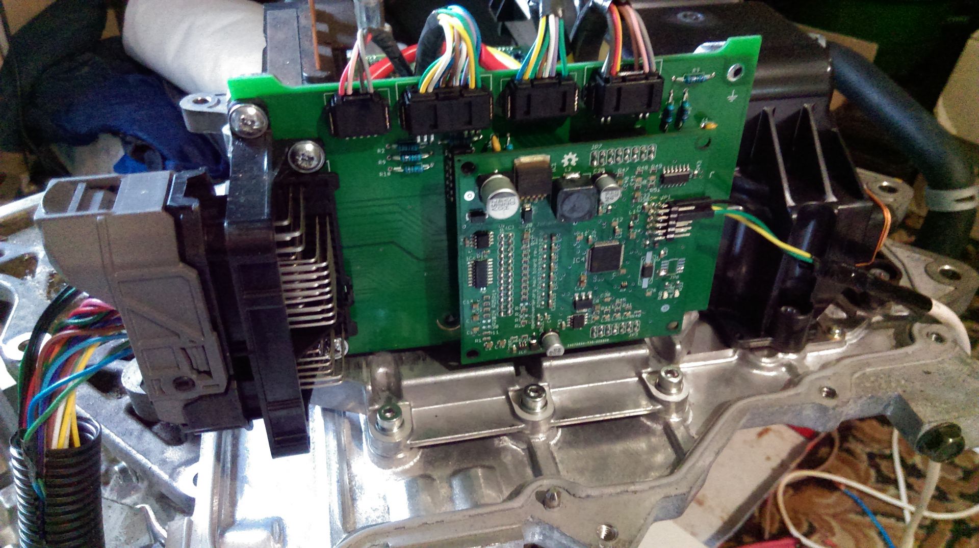

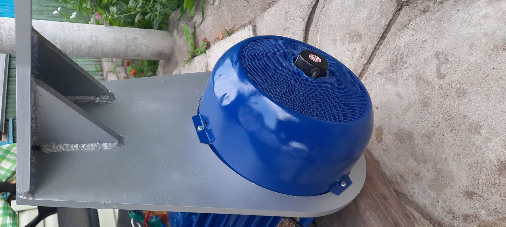

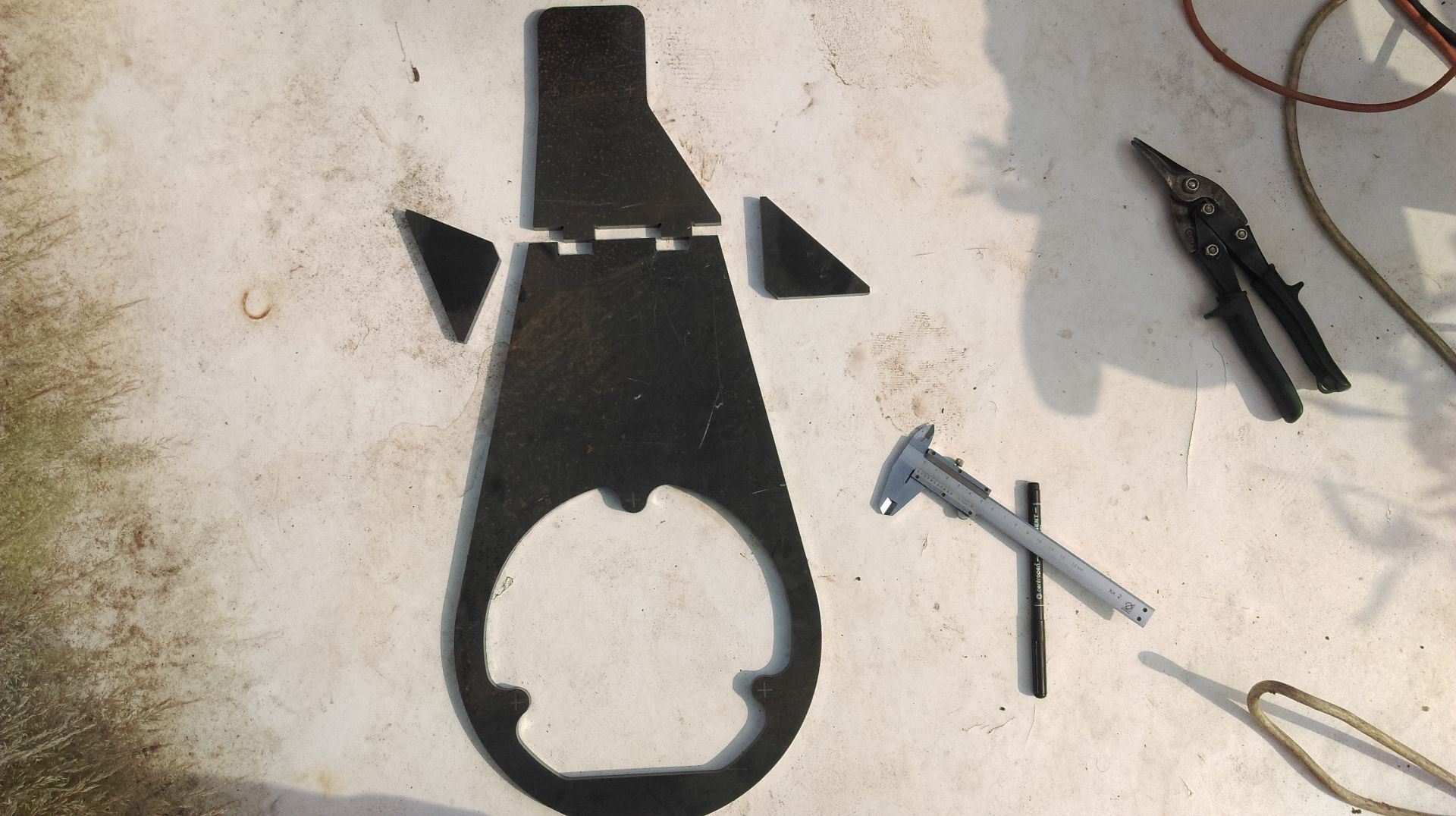

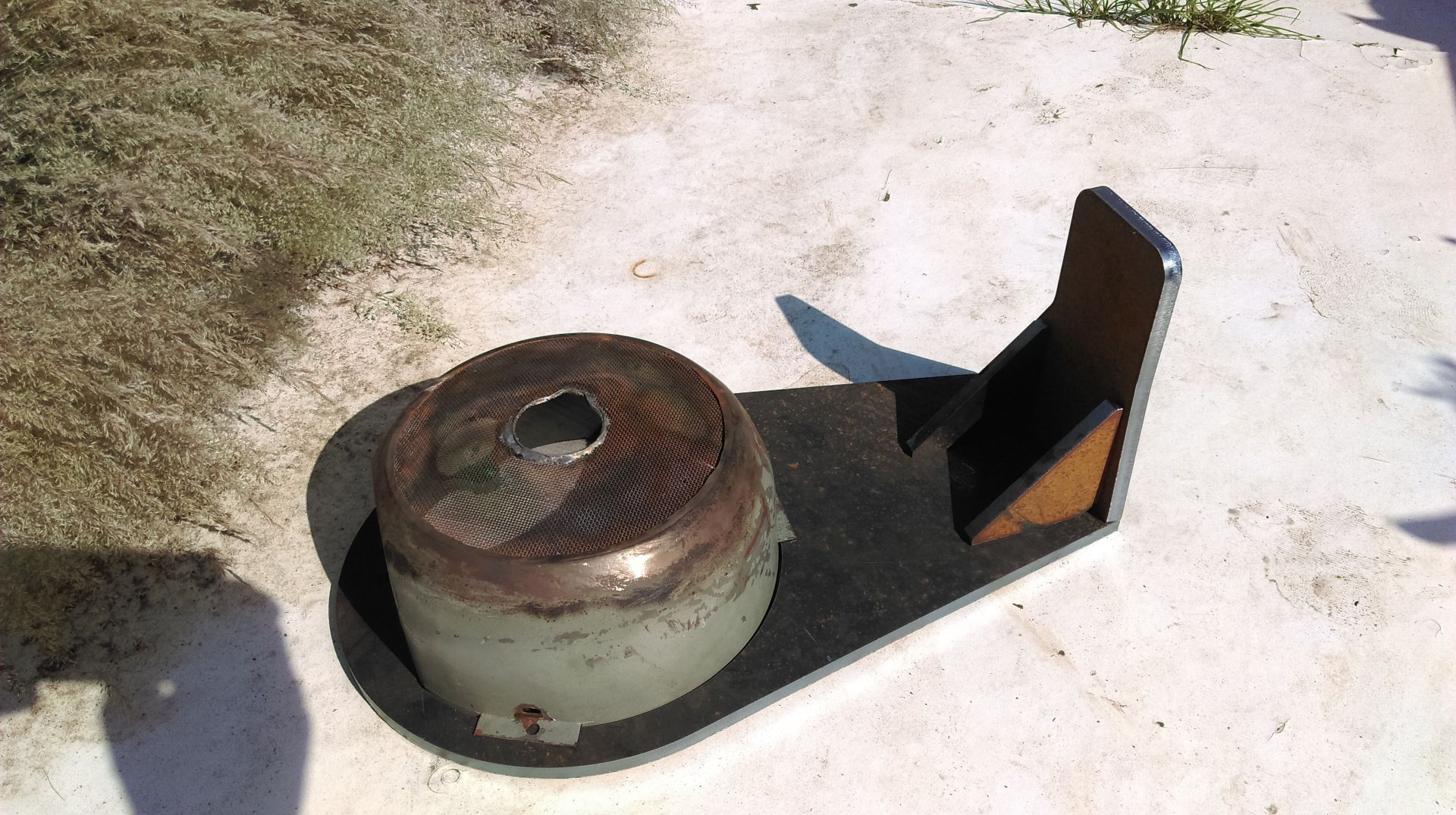

Продолжаем не спеша, вот вырезали мне кронштейн по моим размерам
IMAG3616.jpg [ 279.53 КБ | Переглядів: 14903 ]
Вот так это будет выглядеть:
IMAG3617.jpg [ 395.33 КБ | Переглядів: 14903 ]
Угловое соединение как не хотел соединять на сварку - не получилось. Потому добавили пару косынок.
Так-же подъехали печатные платы с JLCPCB
IMAG3619.jpg [ 332.08 КБ | Переглядів: 14903 ]
- которые уже "прошил" одну для Leaf-овского мотора. Вторую для асинхронника. На лифовском моторе хочу отработать настройку и работу с этим контроллером. После планирую взяться за славянку. Пробный запуск мотора буду производить на 48 вольтах, сейчас собираю (побираюсь :( )детали цепи контактора и предзаряда.

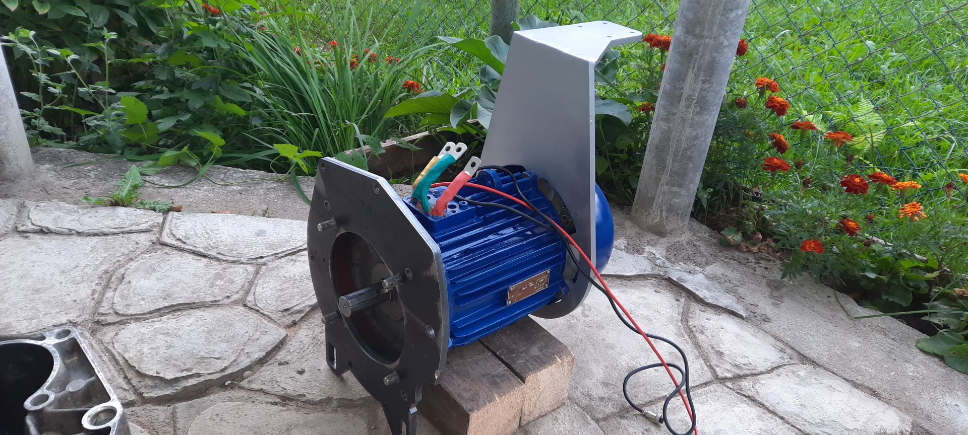

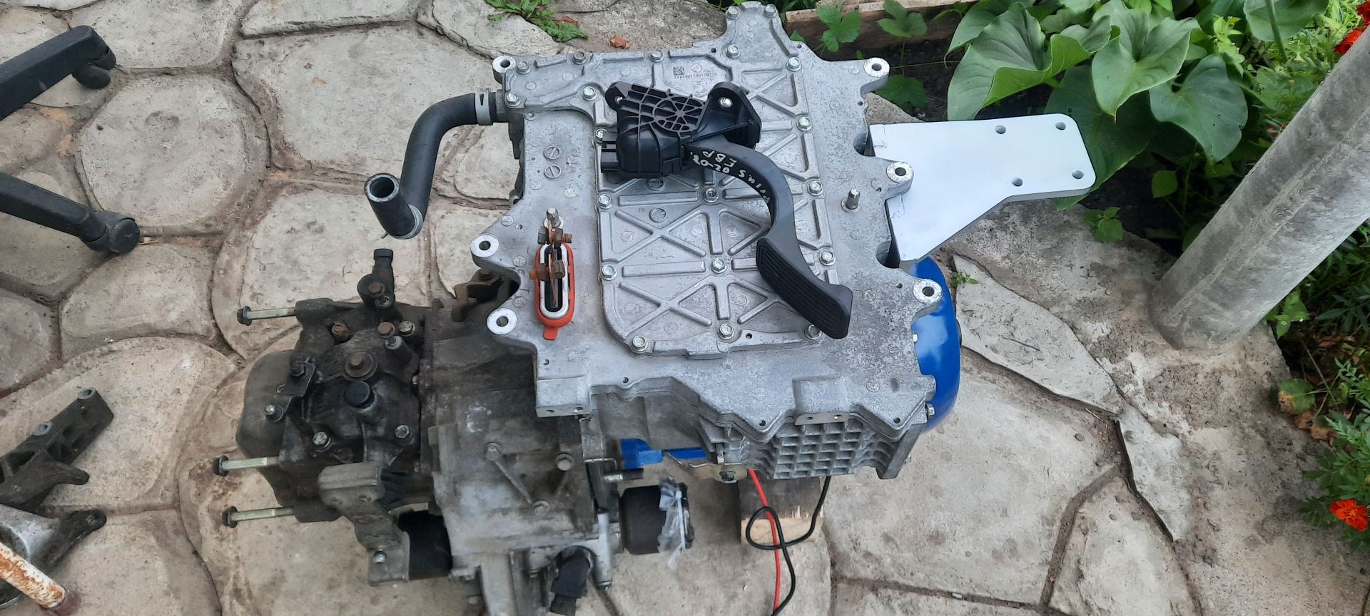

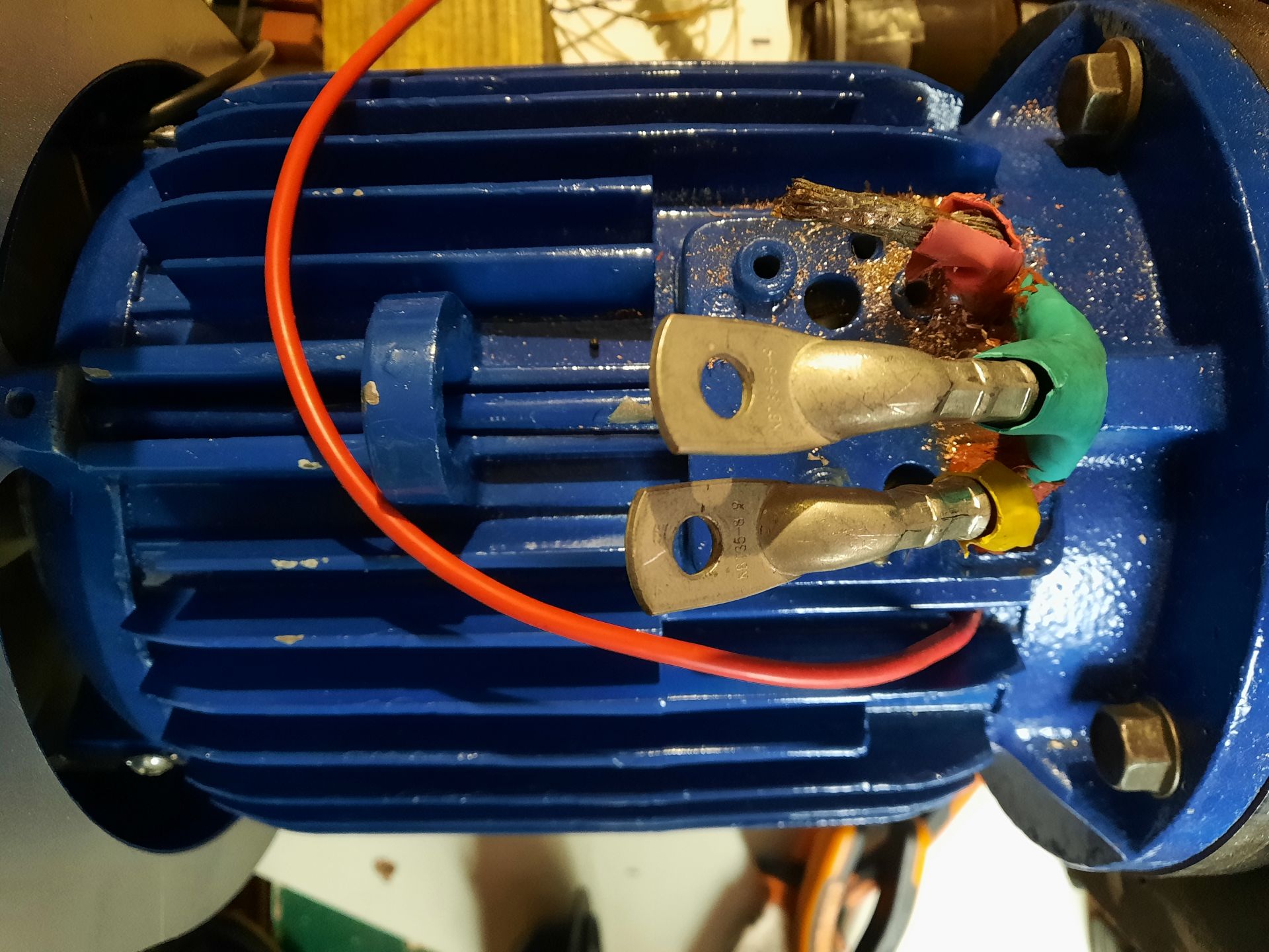

Запустил лифовский двигатель, "раскрутил" до 1300 об/мин при батарейном 48 вольт. При этом он кушал около 28 А :? Да и ладно, на данном этапе он меня не особо интересует, я поигрался с настройками контроллера, убедился что всё работоспособно, поэтому оставил его на потом :idee:
А с асинхронником всё вот так:
Коментарій до файлу: Вот такое замечательное крепление получилось!
20200826_191245.jpg [ 389.6 КБ | Переглядів: 14451 ]
Коментарій до файлу: Вот так это будет выглядеть с инвертором
20200826_192822.jpg [ 320.47 КБ | Переглядів: 14451 ]
Коментарій до файлу: Опрессованые гильзы придётся обрезать и нарастить фазные провода до выводных шин инвертора. (честно говоря так не нравится как я сделал выводы из мотора) в следующий раз - учту это.
20200826_192848.jpg [ 167.91 КБ | Переглядів: 14451 ]
Коментарій до файлу: Педаль от toyota prius которая отлично управляет этим инвертором )
20200826_192909.jpg [ 331.98 КБ | Переглядів: 14451 ]
20200826_191335.jpg [ 236.43 КБ | Переглядів: 14451 ]

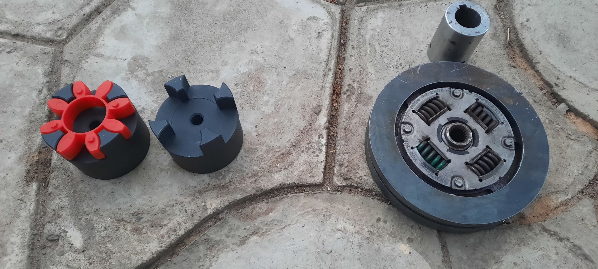

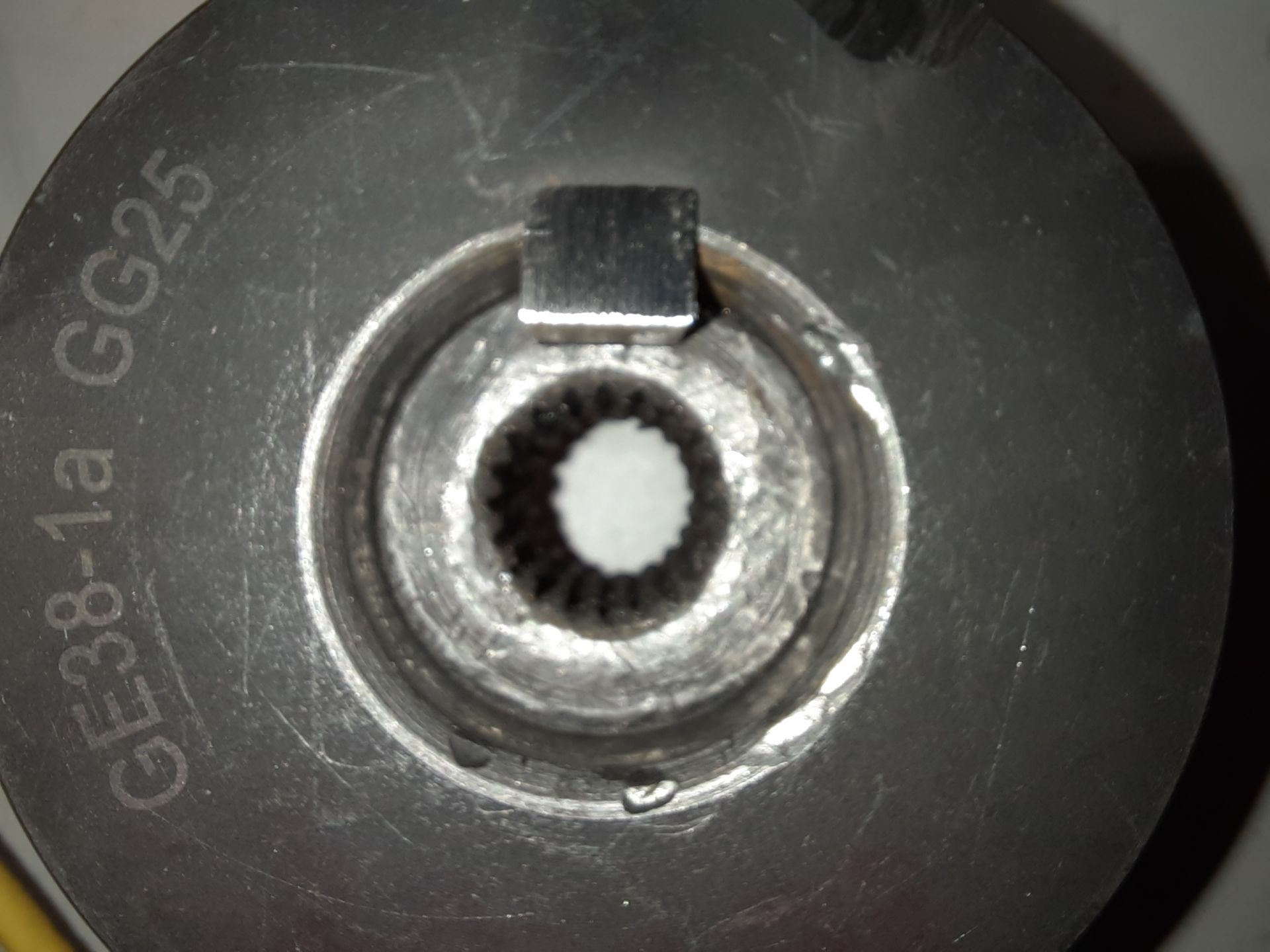

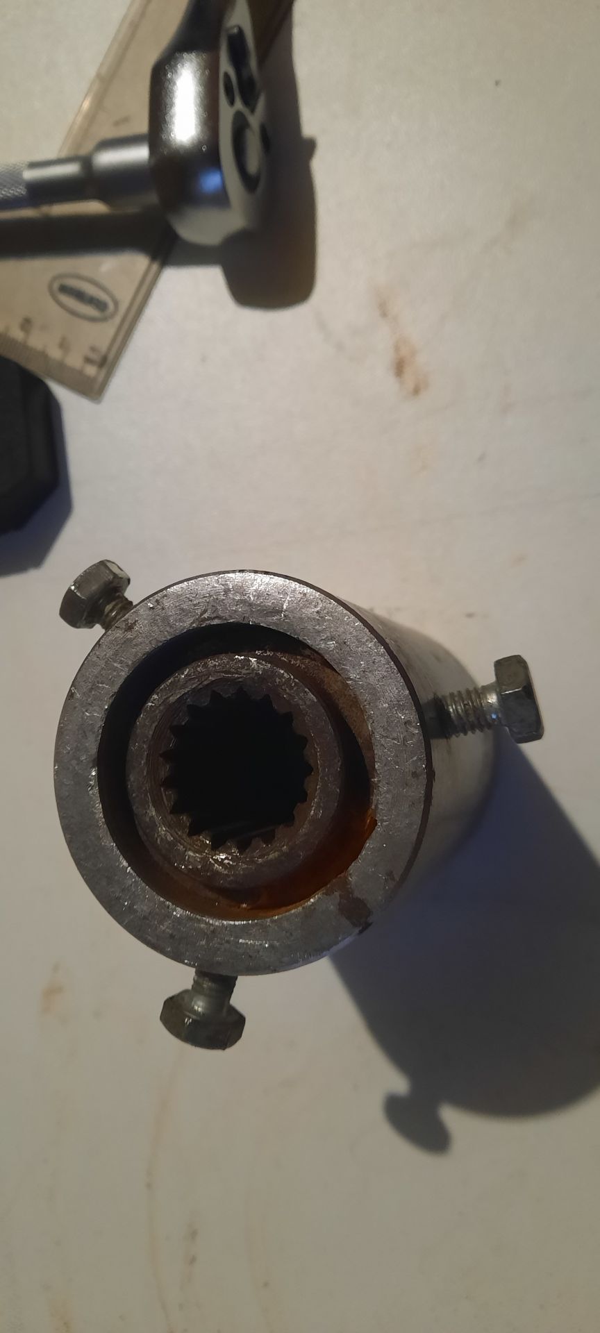

А теперь вопрос знатокам: как посоветуете состыковать вал двигателя и КПП :?
У меня напрашивается два основных варианта:
20200826_193535.jpg [ 299.19 КБ | Переглядів: 14446 ]
"левый" вариант - двигательная сторона с ней всё понятно - шпоночный паз под размер 100 габарита.
а вот как закрепить грамотно ступицу сцепления
20200826_201935.jpg [ 102.92 КБ | Переглядів: 14446 ]
такой вариант у меня вызывает сомнения O_o . Изначально предполагал нарезать шлицы в муфте - но не тут-то было, не всё там так просто.

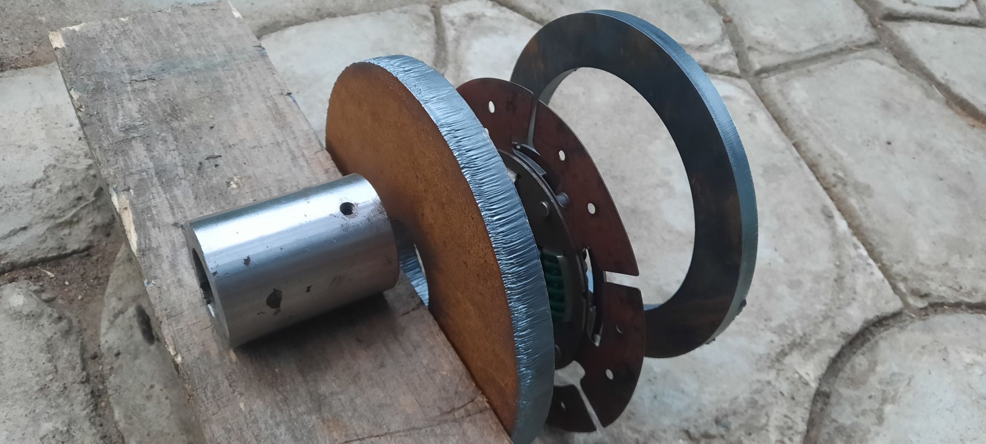

Правый вариант:
Коментарій до файлу: Я освоил 3D моделирование!
20200826_193209.jpg [ 186.85 КБ | Переглядів: 14446 ]
всё просто в изготовлении но потребуется балансировка этой конструкции. Что можете посоветовать?
Ну и вот что делают иностранные коллеги: https://www.youtube.com/watch?time_cont ... e=emb_logo
что интересно применяется 2 ступицы на один вал.

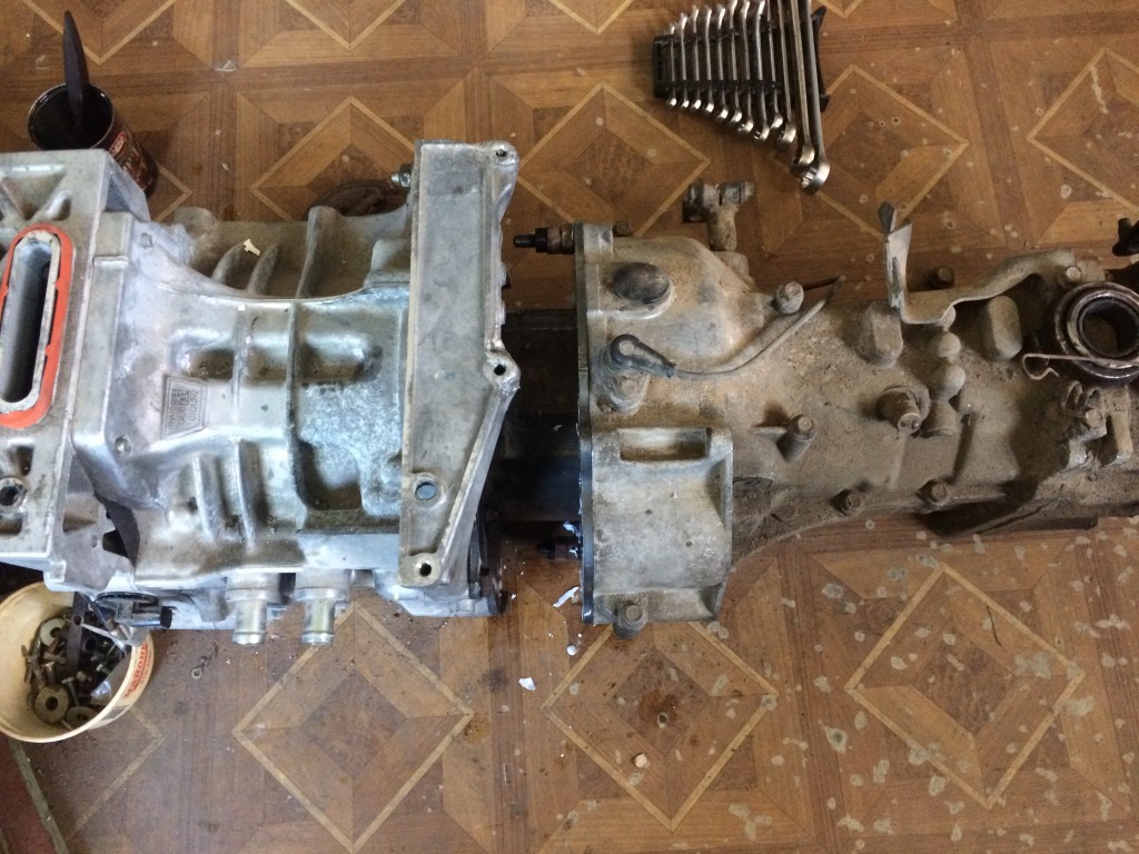

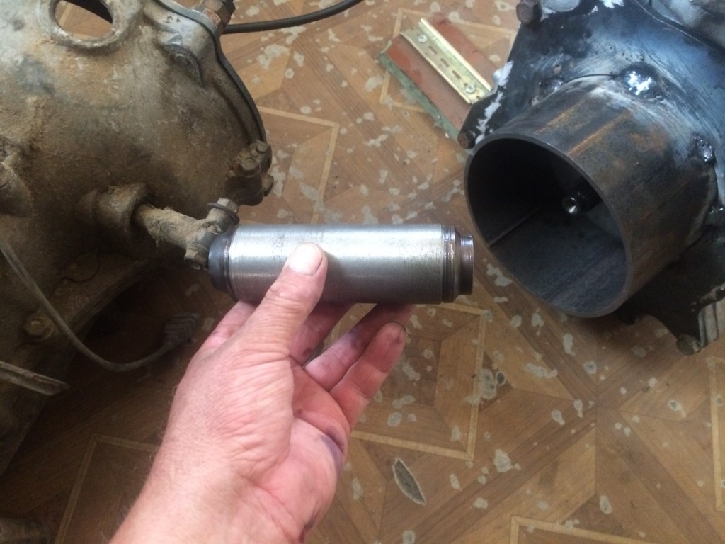

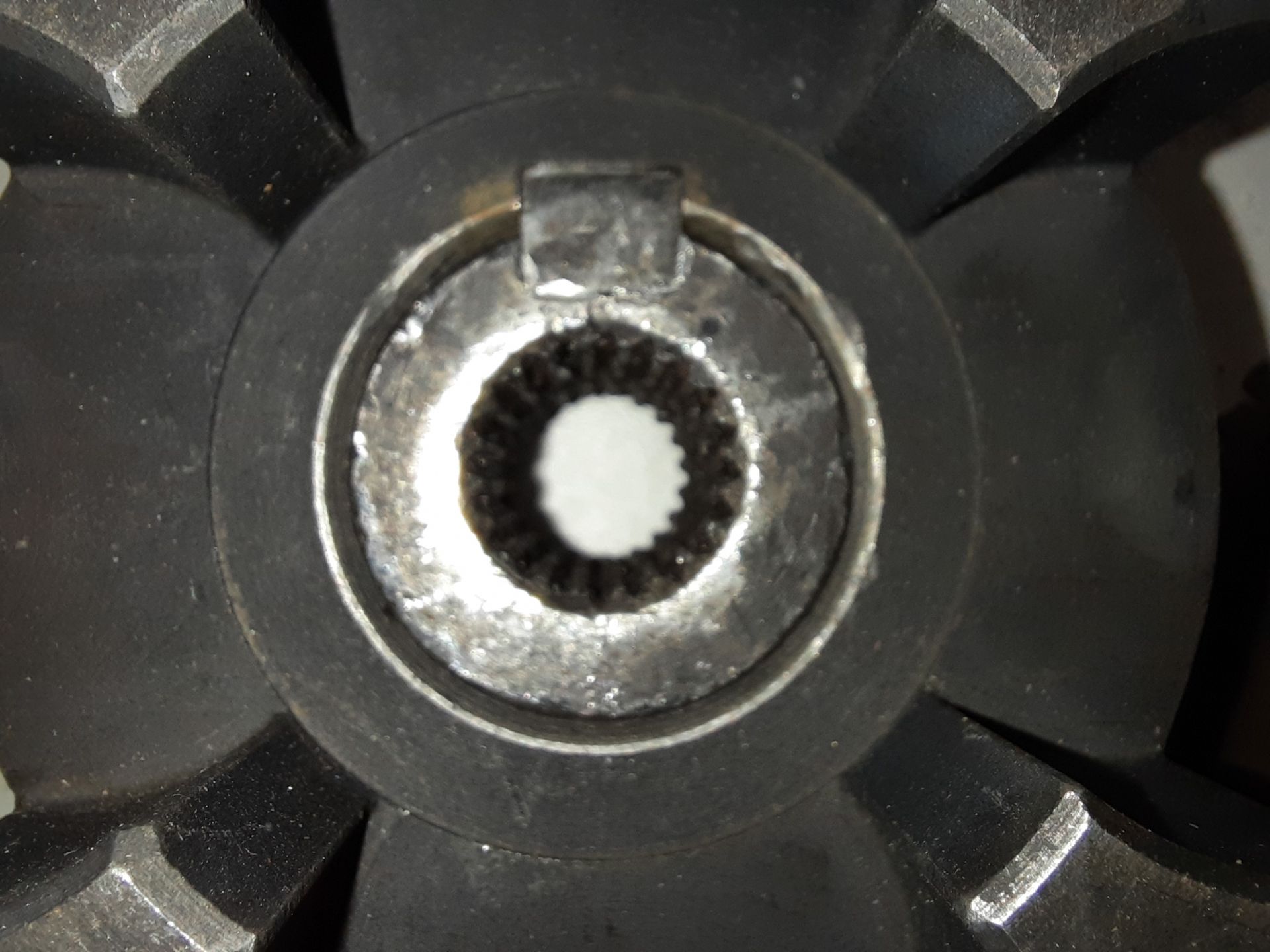

Вот - прошло уже прилично времени и не в пустую ) Сделана небольшая работа над ошибками -
Коментарій до файлу: Было ...
20201108_151254.jpg [ 331.82 КБ | Переглядів: 13218 ]
Коментарій до файлу: Стало
20201108_172702.jpg [ 367.07 КБ | Переглядів: 13218 ]
Нужно будет в кронштейне вырезать окно - очень неудобно соединять фазные провода. В общем наподобие решения в лифовском двигателе.
Незаметно как-то прошла "свадьба" двигателя и коробки передач :hurra:
Остановился я на выборе с кулачковой муфтой со стороны двигателя всё обычно - посадочное диаметром 28mm и шпоночный паз на 8mm. Со стороны коробки сделал в муфте посадку под 32mm и шпонку на 10mm ( это размеры вала 112 габарита). Взял две ступицы сцепления на валу их обварил (их чутка повело от температуры, так я решил проблему фиксации их на первичном валу) по внешнему диаметру обточил их на 32mm ну и как-же без шпонки на 10. В общем вышло вот так:
20201031_175617.jpg [ 209.01 КБ | Переглядів: 13218 ]
20201031_175509.jpg [ 248.43 КБ | Переглядів: 13218 ]
Ну и собственно - запуск! Не было без мелких проблем, даже засомневался в правильности расключения катушек в моторе :roll: - но ведь он крутился! (Это отдельная история как нельзя делать :zensur: ) Но проблема была в смене сигналов A B энкодера. В общем пятница 13 - нормальный такой день)
Продолжаем :winken:
