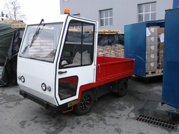

Максим 700. У подобных проектов должен быть бизнес план, где все просчитано…а сейчас одна из концепций - себестоимость в $3000. Но я очень благодарен за предложение, так как оно дало мне толчок для выяснения очень многих вопросов. Например я не мог понять почему Электрокара которую покупало мое предприятие у Балканкара стоит $10000 :)
Balkancar Record ET-3.jpg [ 471.3 КБ | Переглядів: 10346 ]
#19224Повідомлення 12 бер 2016, 04:03
Звідки: Глеваха, возле Киева
Из того к чему относительно пришли - четырех местный пикап (по типу индуса Мультекс), но с возможностью на той же базе двухместный грузовичок для внутризаводского, складского или даже городского коммерческого использования с кузовом 2,5х1,3м (то что предлагает Балканкар за $10000 отлично, но дорого...если мы предоставим за $5000 - мое предприятие будет первым покупателем...а это уже будет отличная реклама). На мое мнение промышленный вариант с асинхронным электроприводом и большим количеством батарей, а народный с BLDC. Один из зависших вопросов - с какого материала и по какой технологии делать облицовку кузова народного? я боюсь что с стекловолокна в $500 не вложится, а хотелось бы (для пром скорей всего металл)
