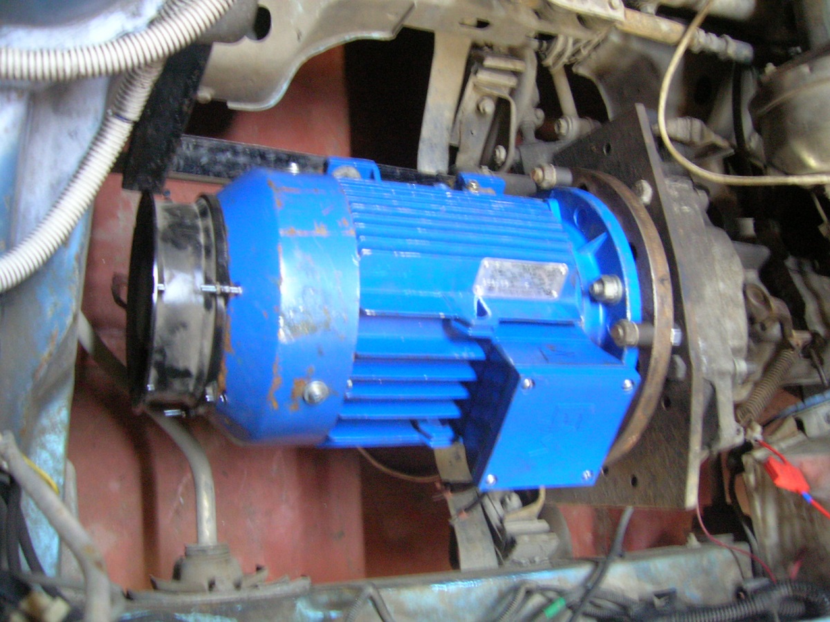

Сегодня на Электро Славуте испытывал усовершенствованный мотор на базе АИР100L8 . Разогнался до 130 км/ч на 3 передаче , при мощности на двигателе 33 кВт и 6600 об/мин . Вес мотора - 30кг.

Вячеслав , а остальные параметры ? Что-ж всегда за язык тянуть ! Любите вы интригу развести :) .
#19215Повідомлення 11 бер 2016, 22:46
Да вроде всё рассказал , остальные параметры высчитываются . Могу добавить , что этот мотор греется меньше , чем предыдущий АИР112М8 в чугуне . Да , еще , максимальная мощность ограничена частотником . Номинальный момент около 50 Нм , пусковой (с частотником) не менее 150 Нм .
#19218Повідомлення 12 бер 2016, 00:12
Звідки: Глеваха, возле Киева
Вячеслав М. А сколько вольт и каким частотником крутили?...Результат шикарный!

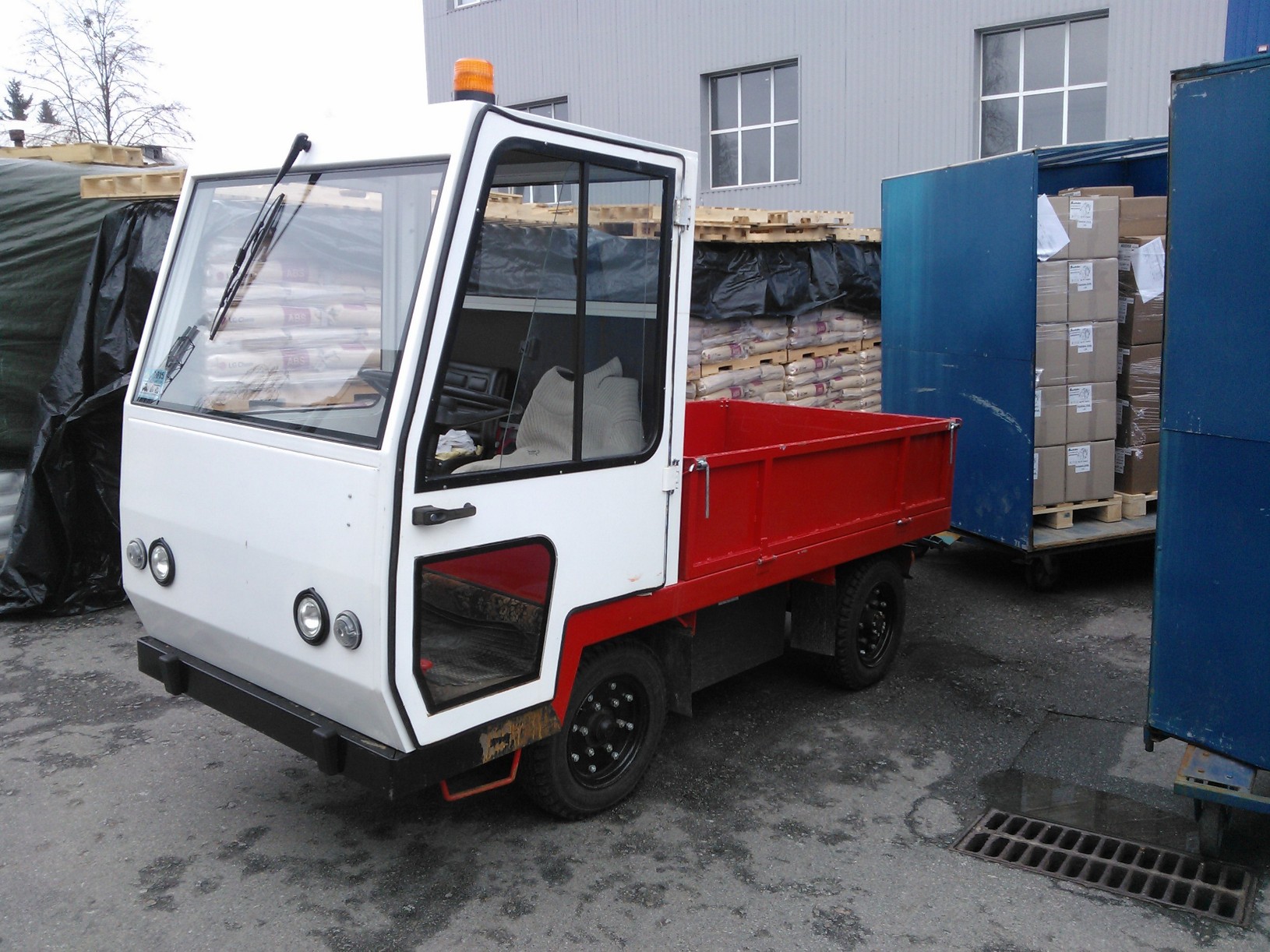

Максим 700. У подобных проектов должен быть бизнес план, где все просчитано…а сейчас одна из концепций - себестоимость в $3000. Но я очень благодарен за предложение, так как оно дало мне толчок для выяснения очень многих вопросов. Например я не мог понять почему Электрокара которую покупало мое предприятие у Балканкара стоит $10000 :)

Из того к чему относительно пришли - четырех местный пикап (по типу индуса Мультекс), но с возможностью на той же базе двухместный грузовичок для внутризаводского, складского или даже городского коммерческого использования с кузовом 2,5х1,3м (то что предлагает Балканкар за $10000 отлично, но дорого...если мы предоставим за $5000 - мое предприятие будет первым покупателем...а это уже будет отличная реклама). На мое мнение промышленный вариант с асинхронным электроприводом и большим количеством батарей, а народный с BLDC. Один из зависших вопросов - с какого материала и по какой технологии делать облицовку кузова народного? я боюсь что с стекловолокна в $500 не вложится, а хотелось бы (для пром скорей всего металл)
