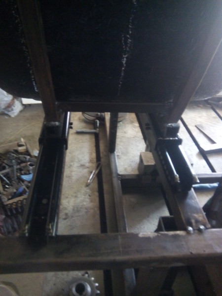

Встановили салазки для реголювання сидінь

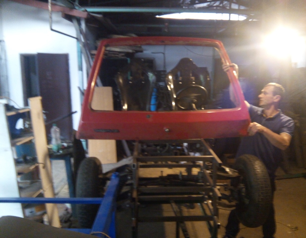

Для монтажу передньої частини вирішили використати задні багажні дверцята від таврії
таврія.jpg [ 272.51 КБ | Переглядів: 9978 ]

А что, оригинально. Попадать внутрь через открытие переда (таврийской ляды), прямо как в бмв изетта.
#25185Повідомлення 02 серп 2016, 08:13
Звідки: из Киева
Дякував (ла) 16 Подякували 33
Дійсно, оригінально. Але збільшує вагу транспорту. Я б обдумав більш декоративне вітрове скло (а їздити на такому транспорті рекомендував би у мотоциклетному шоломі)

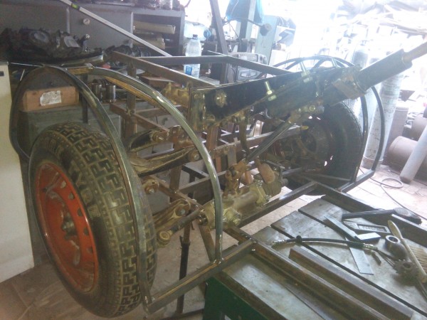

Доставили карданчик на кермо,і у нас тепер обертаються колеса
Починаємо створення елементів просторової рами.
IMG_20160809_193500.jpg [ 1.31 МБ | Переглядів: 9912 ]
IMG_20160809_193530.jpg [ 1.41 МБ | Переглядів: 9912 ]

навіщо колісні арки зі стальною рамою??! вага ж, знову!...
#25533Повідомлення 10 серп 2016, 10:39
Мне кажется, в самой идее ТРАЙКА, изначально было заложено : упрощение , облегчение и удешевление. Классика трайка "ВЕЛОРЕКС"! - и , до сих пор в моде. А всевозможные "Морганы"и "Мессершмитты", с ревущими моторами, - выпендрёж пресыщенных олигархёнышей ! и, косящих под них. .............................
Тогда, Трайк , весом в тонну, - нонсенс ! - ни туда - ни сюда ? Может я и не прав? Но я так думаю.

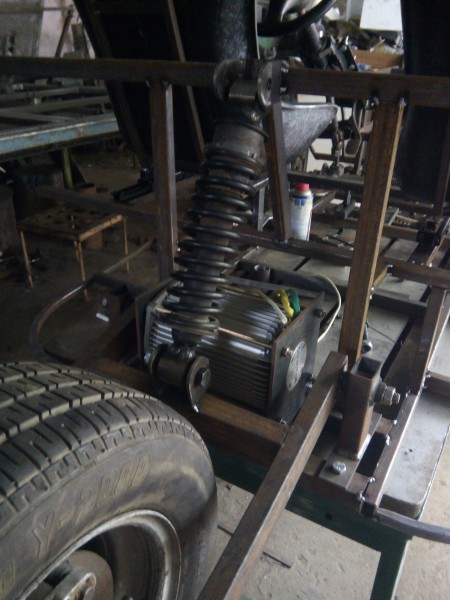

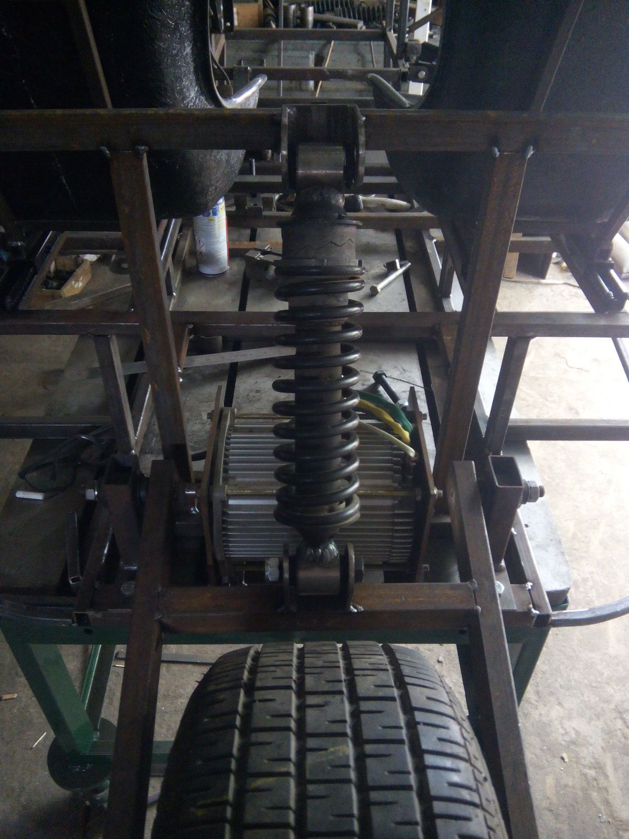

У першому варіанті встановлюємо один амортизатор на маятник.

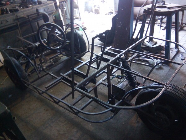

Сьогодні зняли раму з монтажного столу.
IMG_20160812_190145.jpg [ 1.37 МБ | Переглядів: 9813 ]
І відразу отримали перше розчарування...експлуатувати трайк у місті з спортивними сидіннями вкрай незручно.Зняли їх і шукаємо заміну.

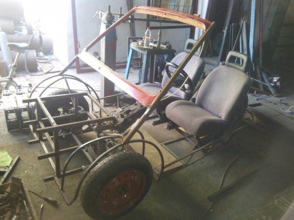

В "коритоподібні" спорт сидіння сідати виявилось вкрай незручно. Придбали пару передніх від "малюха",так стало набагато краще.
автосидіння.jpg [ 242.75 КБ | Переглядів: 9752 ]

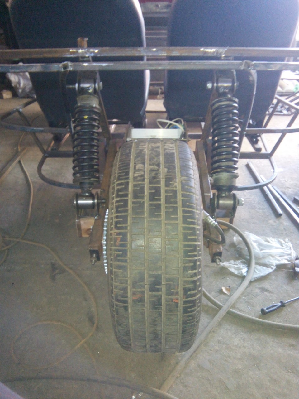

Також добавили другий амортизатор. Один для двомісного трайку виявився надто мяким .
