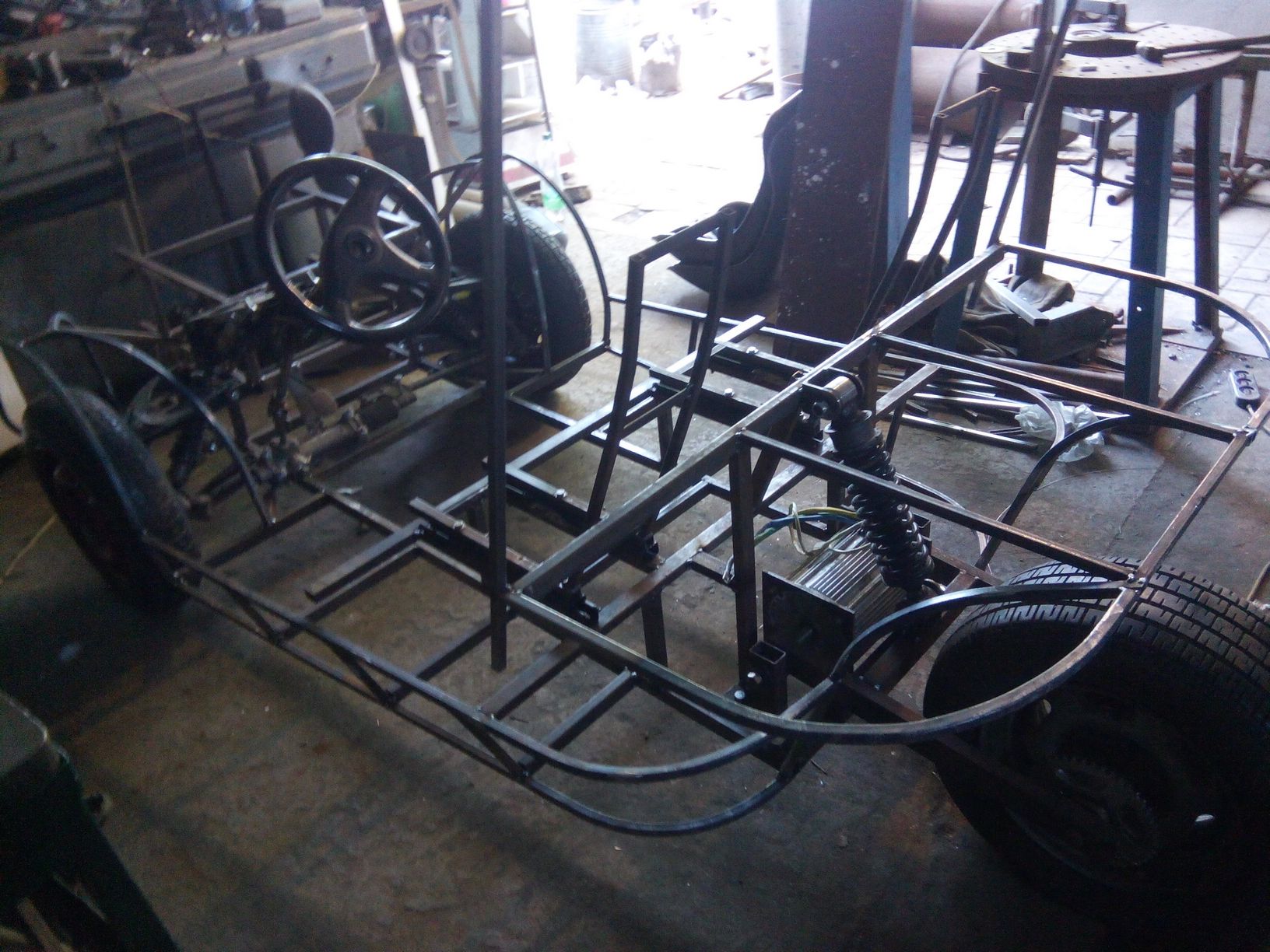

Сьогодні зняли раму з монтажного столу.
IMG_20160812_190145.jpg [ 1.37 МБ | Переглядів: 9626 ]
І відразу отримали перше розчарування...експлуатувати трайк у місті з спортивними сидіннями вкрай незручно.Зняли їх і шукаємо заміну.
