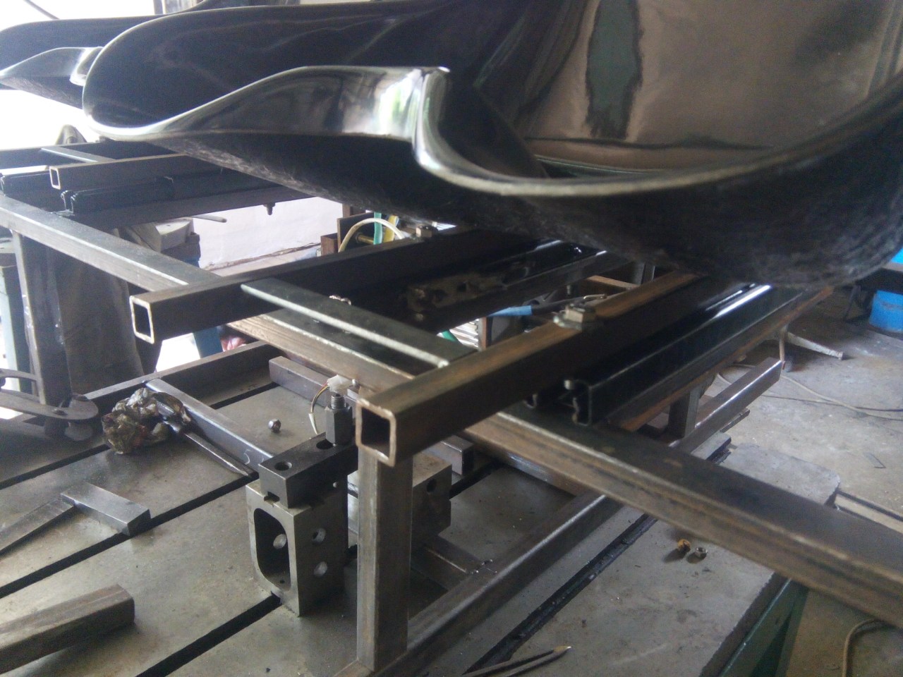

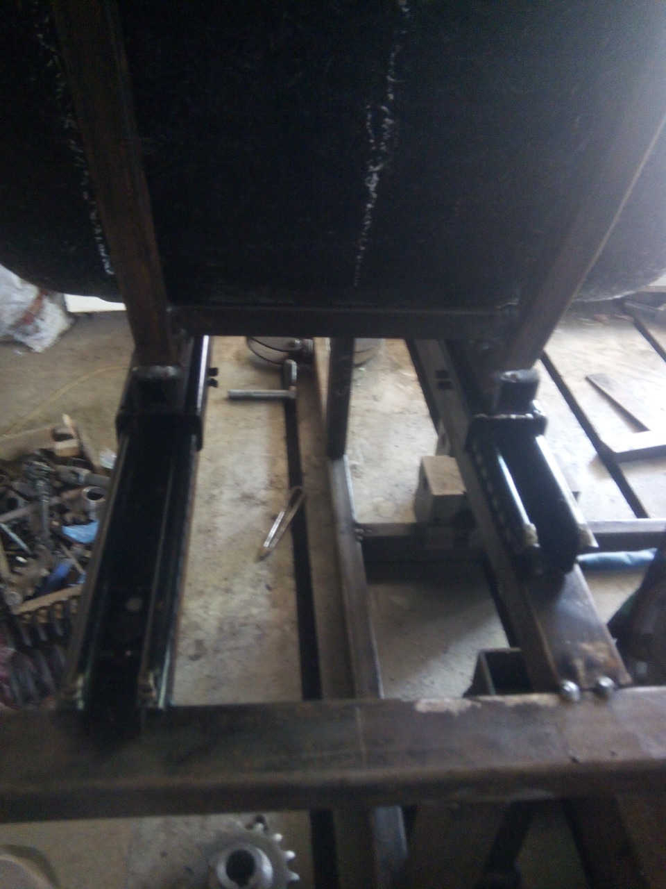

Встановили салазки для реголювання сидінь
салазки2.jpg [ 239.05 КБ | Переглядів: 9957 ]
салазки.jpg [ 240.68 КБ | Переглядів: 9957 ]
Для монтажу передньої частини вирішили використати задні багажні дверцята від таврії

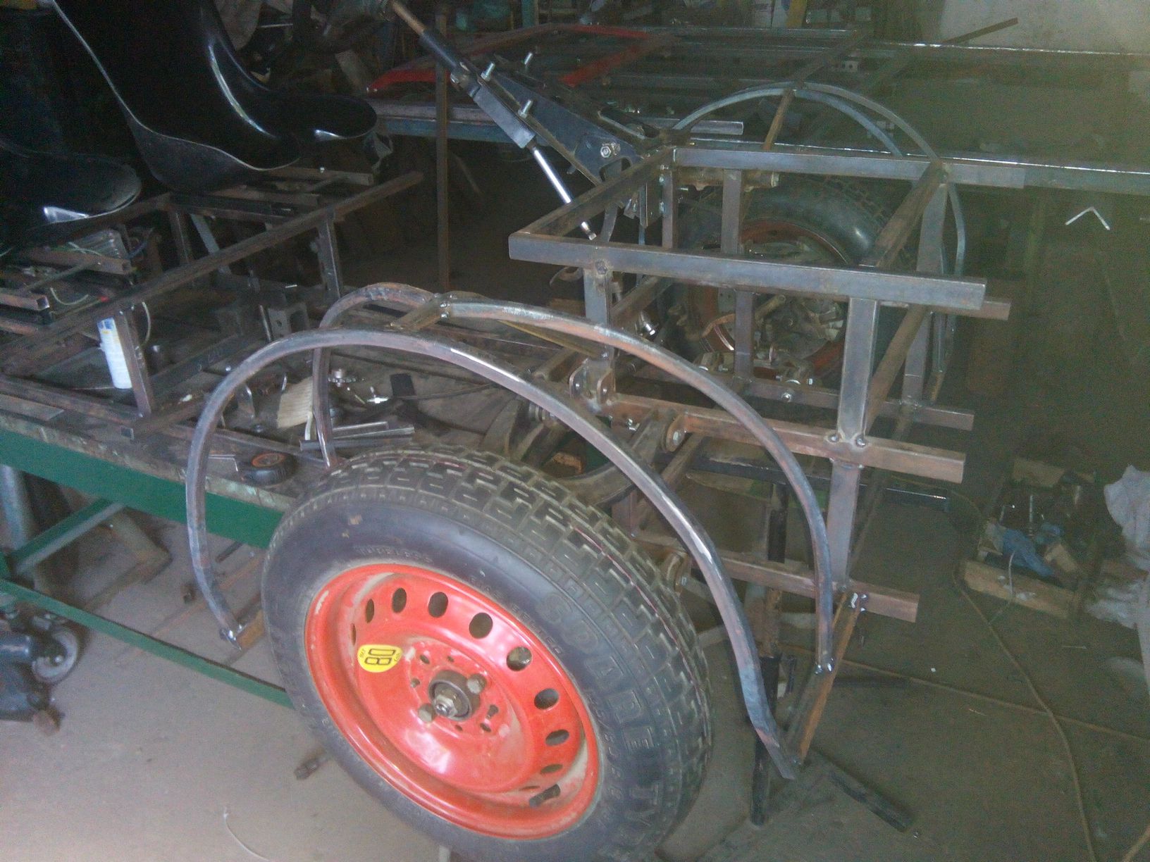

Доставили карданчик на кермо,і у нас тепер обертаються колеса
Починаємо створення елементів просторової рами.
IMG_20160809_193500.jpg [ 1.31 МБ | Переглядів: 9891 ]
IMG_20160809_193530.jpg [ 1.41 МБ | Переглядів: 9891 ]

навіщо колісні арки зі стальною рамою??! вага ж, знову!...
#25533Повідомлення 10 серп 2016, 10:39
Мне кажется, в самой идее ТРАЙКА, изначально было заложено : упрощение , облегчение и удешевление. Классика трайка "ВЕЛОРЕКС"! - и , до сих пор в моде. А всевозможные "Морганы"и "Мессершмитты", с ревущими моторами, - выпендрёж пресыщенных олигархёнышей ! и, косящих под них. .............................
Тогда, Трайк , весом в тонну, - нонсенс ! - ни туда - ни сюда ? Может я и не прав? Но я так думаю.

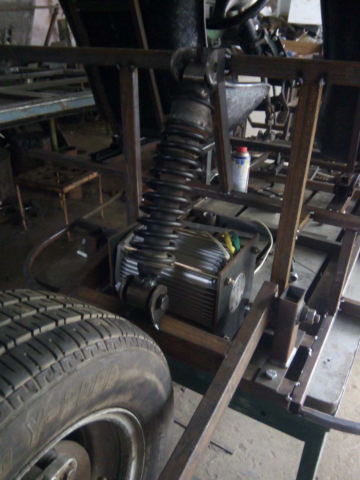

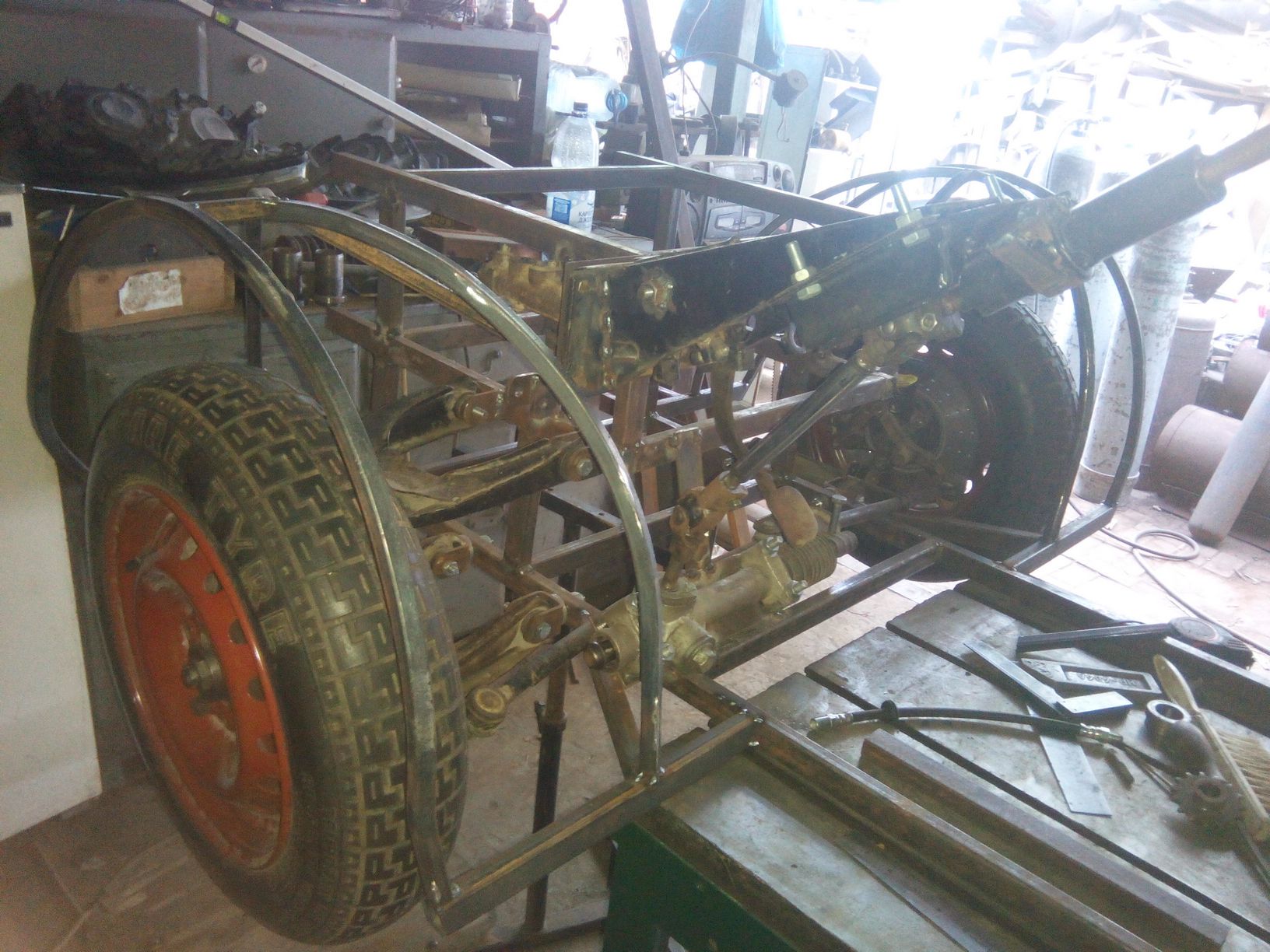

У першому варіанті встановлюємо один амортизатор на маятник.
IMG_20160811_183335.jpg [ 1.32 МБ | Переглядів: 9832 ]
IMG_20160811_183317.jpg [ 1.32 МБ | Переглядів: 9832 ]

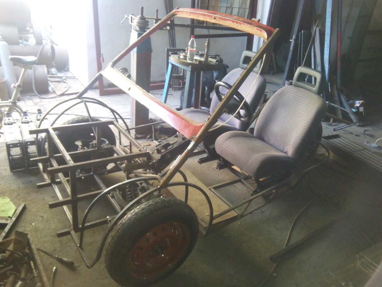

Сьогодні зняли раму з монтажного столу.
IMG_20160812_190145.jpg [ 1.37 МБ | Переглядів: 9792 ]
І відразу отримали перше розчарування...експлуатувати трайк у місті з спортивними сидіннями вкрай незручно.Зняли їх і шукаємо заміну.

В "коритоподібні" спорт сидіння сідати виявилось вкрай незручно. Придбали пару передніх від "малюха",так стало набагато краще.
автосидіння.jpg [ 242.75 КБ | Переглядів: 9731 ]
Також добавили другий амортизатор. Один для двомісного трайку виявився надто мяким .
два амрта.jpg [ 243.82 КБ | Переглядів: 9731 ]
