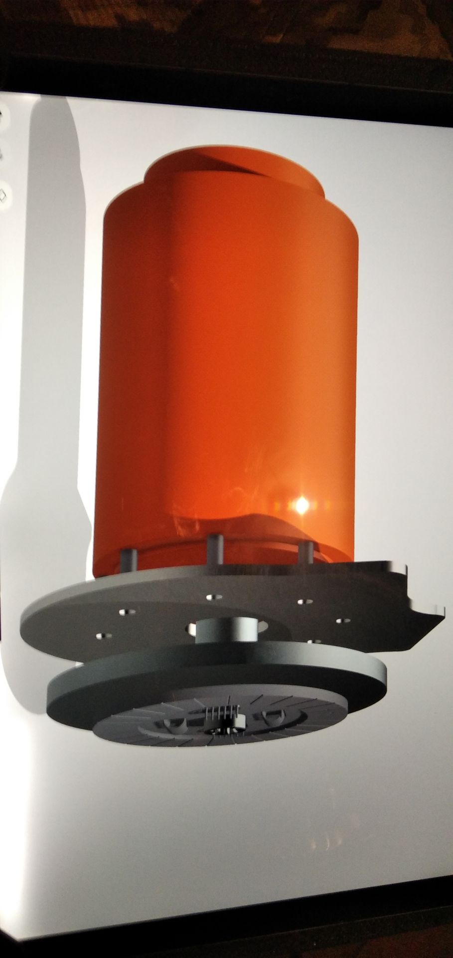

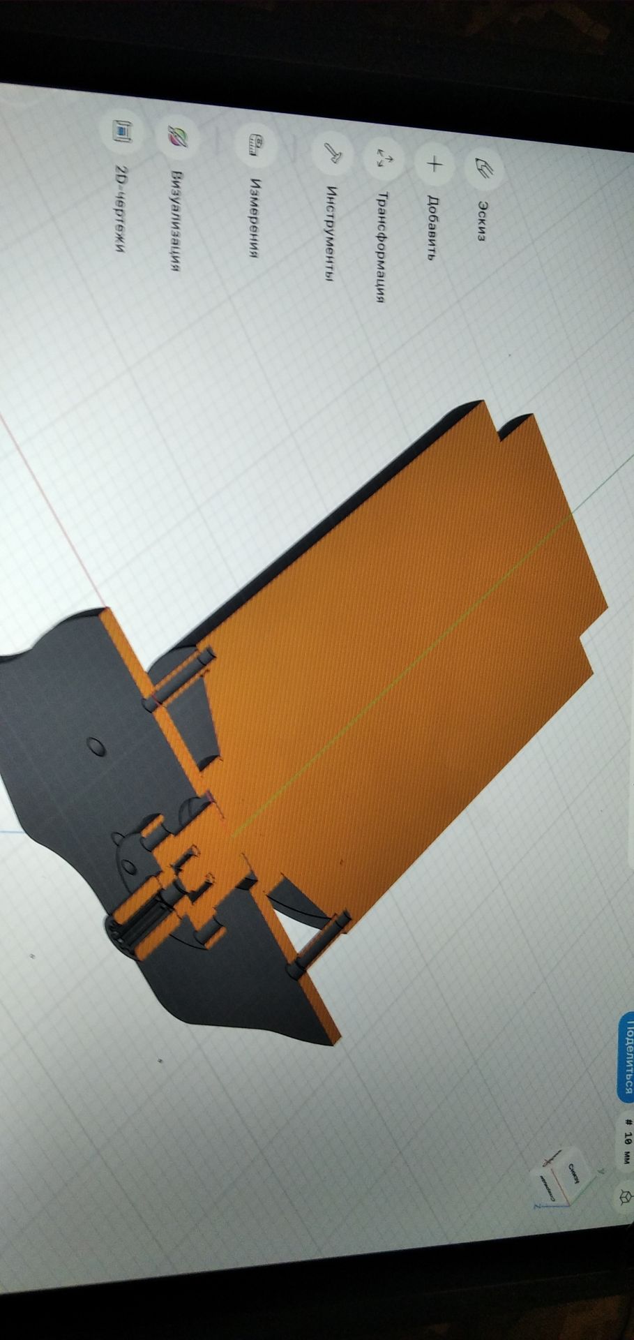

Вариант с диском, вроде проще :D
IMG_20230508_203343_1.jpg [ 103.97 КБ | Переглядів: 20455 ]
IMG_20230508_203415_1.jpg [ 115.71 КБ | Переглядів: 20455 ]
IMG_20230508_203527.jpg [ 127.77 КБ | Переглядів: 20455 ]
IMG_20230508_203827_1.jpg [ 155.18 КБ | Переглядів: 20455 ]
IMG_20230508_203831_1.jpg [ 277.71 КБ | Переглядів: 20455 ]

...такими темпами Вы "докатитесь" до просто жёсткой муфты... :P
