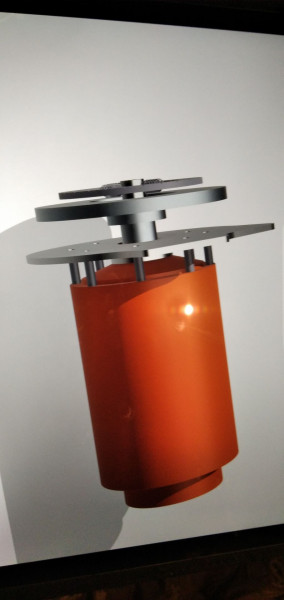

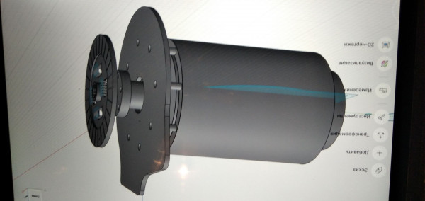

#132666Повідомлення 08 трав 2023, 19:58
Активист руху
Дякував (ла) 2 Подякували 5
Мій електротранспорт: Нету
Хочу електротранспорт: Свій
Вариант с диском, вроде проще :D

#132671Повідомлення 09 трав 2023, 08:05
...такими темпами Вы "докатитесь" до просто жёсткой муфты... :P
