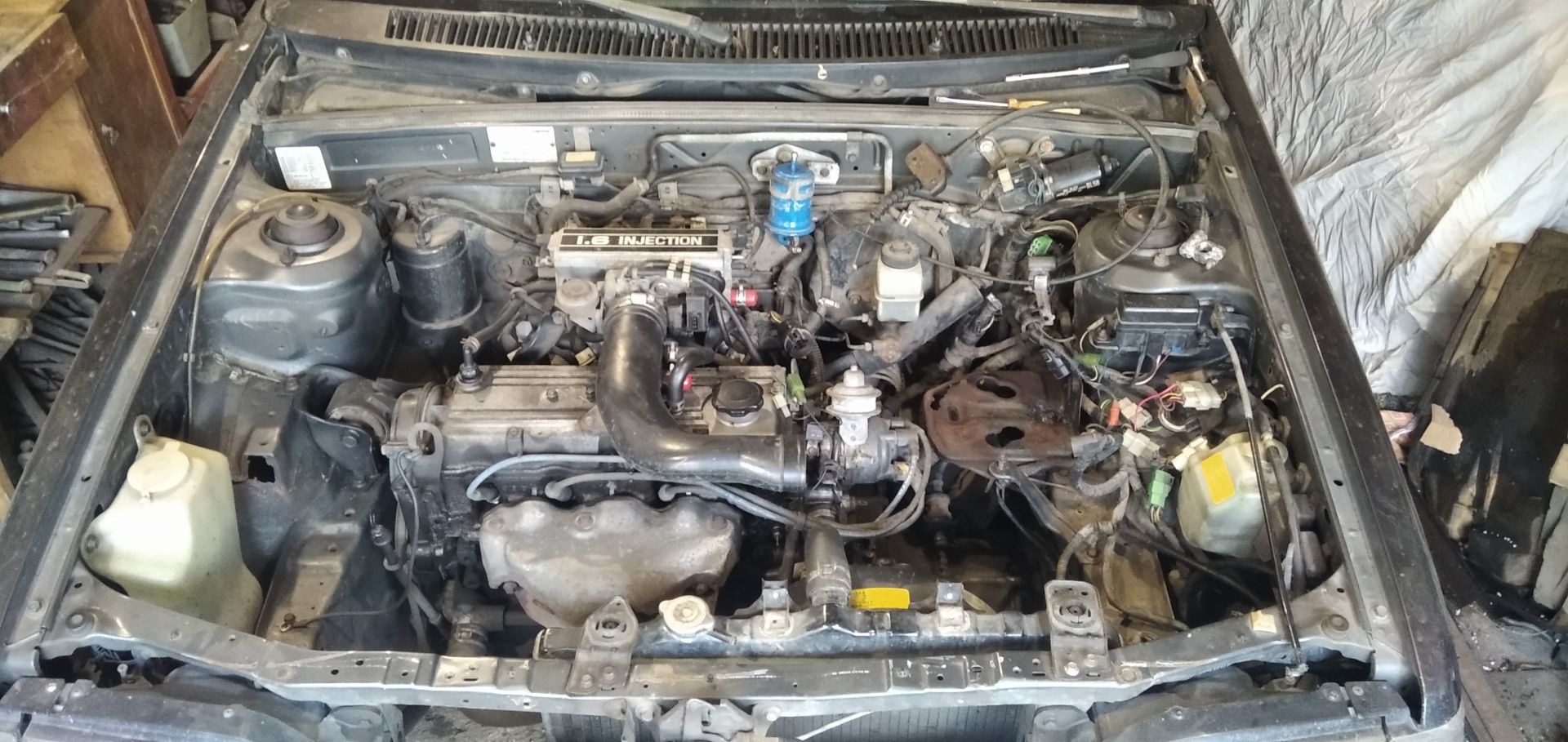

Вырвался домой не надолго, начинаем розбор авто
Вытащил пылесос :D
