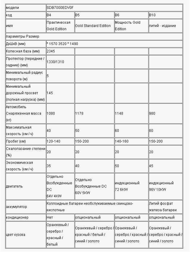

по кузову это Baoya-Yabei
страница с описанием, но на китайском - впрочем есть таблица с ТТХ там более-менее
B4 - 64V/4KW 35 km/h
B5 - 60V/5KW 40 km/h
B6 - 72V/6KW 50 km/h
B10 - 96V/10KW 45 km/h
Baoya-Yabei.PNG [ 32.63 КБ | Переглядів: 13025 ]

...2. масса машины и мощность мотора. ... Вопрос , очень не праздный: при 400кг, 3х квт ах и 40 кмч - недо машина может нерегистрироваться , как автомобиль. .
B5
двигатель 5KW
скорость максимальная (оптимальная) - 50(40) km/h
Коллоидные необслуживаемые свинцово-кислотные аккумуляторные батареи 60V
Пробег (км) 150-200км
Снаряженная масса (кг) 1 178кг :o 8O
так что надо полноценная регистрация.
Хотя это по сути четырехместный скутер с крышей :lachtot:
