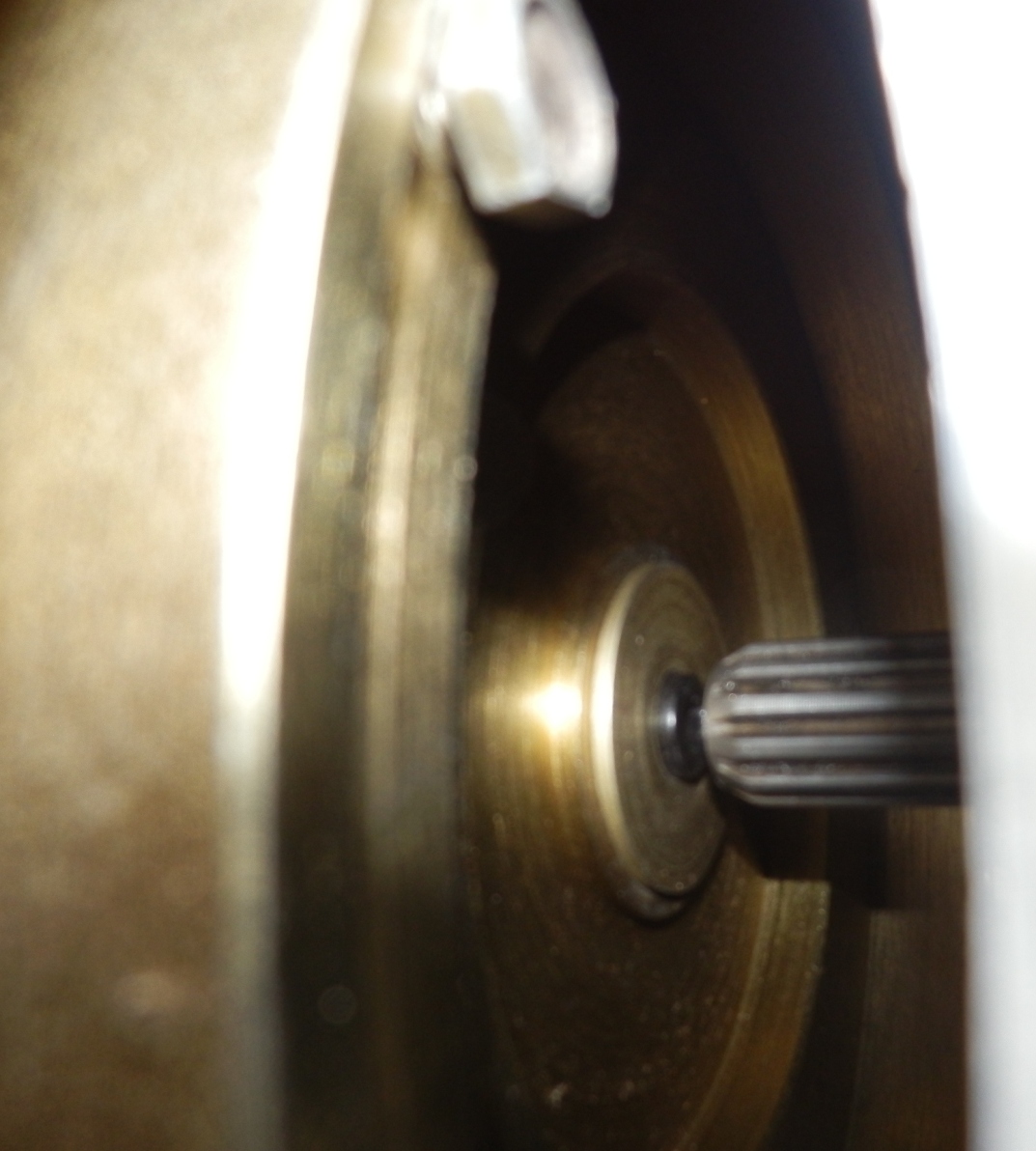

Тут раскажу о давно начатым мной проектом о переоборудовании трабанта на электричестве.
Купил давно так как Трабант самый легкий и дешевый из доступных автомобилей с того времени потому и выбор пал на нем. 400 км ехал пока перебрался дома.
Снял двигатель сделал обмеры и подсчеты и появился переходник.

Тут несколько фоток, надеюсь будет интересно.
Если кто то решил таким двигателем обзавести свой мобиль, дам и чертежи.:)

...Коробка передач для меня очень нужная, так как решает 3 важных вопроса:
1. Не надо искать редуктора и подсаживать на нем ШРУСы. Он уже существует
2. В условиях трабанта, где нет поперечного места дла мотора и коробки, передача крутящего момента через фрикционного диска является самым коротким (по длине) и дешевым способом.
3. Переключение заднего хода не требует допольнительных усложнений в системе управления. Оно уже существует.

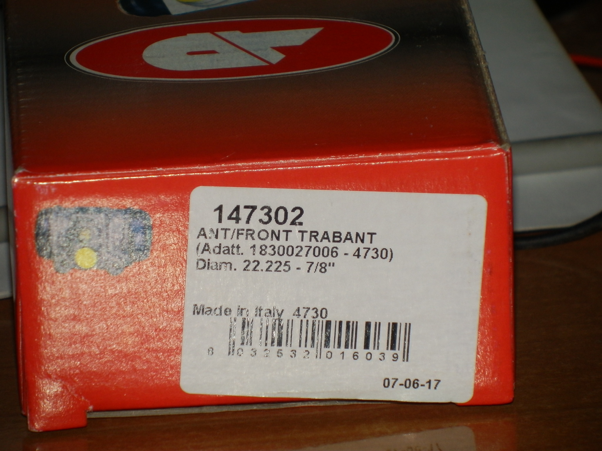

Завтра наделаю фоток по всему трабанту (если хватит время, надо тормозных цилиндров менять.) Кстати если кому то нужны тормозные цилиндры новые венгерского производства в Софии нашел "ларек" есть пока. :)

Сегодня менял тормозные цилиндры передних колес. На одном месте на италиански на другом по венгерски, но фирма реномированная, наверно путь торговли прошел через Венгрию.

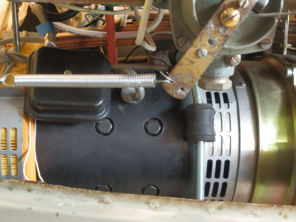

Двигатель закреплен к коробки передач торцом переходника. При помощи скобы зажат к раме. Тест на прочность крепления был сильнейший удар ногой с "разгоном" :lol: . Смещения не было.
Контролер расположил в коробке. Крышка еще не готова:) Там находятся еще контактор и измерительный шунт.
Емкость для батарей из 1.5 мм стали расположена на месте заднего сидения. Ступил одной ногой на днище в центре, без изгиба, вопреки моего центнера с лишкой:).
На фотках показано как выглядут в основном часть оборудования на борту.:)

#61591Повідомлення 01 лип 2018, 08:34
...решение со-скобой из шпильки с резинками не совсем правильное,вернее совсем НЕ правильное решение. И расположенное к тому же почти у самой кпп. Переделайте пока не выехали. Тест "ногой" :lachtot: совершенно не показатель. Не знаю (не помню) конструкцию подрамника Трабанта, но точку крепления к двигателю надо сместить максимально к "хвосту"...

:winken: Инженеру!
Крепление шпилькой М12 возможно максимально назад. Настолько насколько позволяет внутренний просвет подрамника. П-образная шина начала прогибатся при затяжке. Назад есть еще место порядка 50 мм где поставил резиновую прокладку. Расстояние до корпуса элдвигателя 10 мм, чоб был горизонтальным. Там в оригинале стоял амортизатор бензинового двигателя, кстати единственая точка его соприкосновения с рамой. После этой точки - воздух. В основном он крепился 4-мя болтами к КПП. Мой двигатель точно так же крепится к КПП. Провернутся на месте мешает КПП,а проскользнутся вперед сила трения от прижатия. Кпп будет несильно помогать. Идеал это треугольник, но нет твердой точки соприкосновения с двигателем. Единственое что могу сделать ето поменять П-образную шину на П-образний профил на 30мм или 50 мм то что есть по стандарту чтоб гайки могли крутится и чтоб не прогибался. Тогда смогу еще увеличить силу прижатия вплоть до порчи резьбы. Посоветуйте что нибудь без сварки и резки :)
