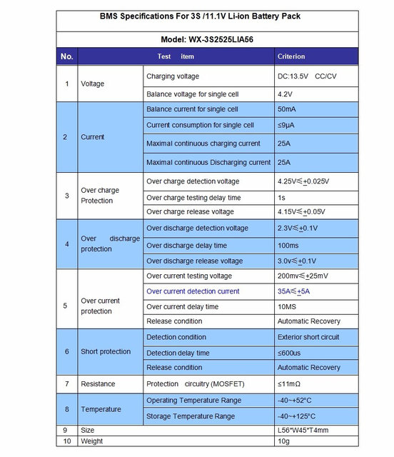

Контроллер этот https://gerbest.com.ua/p452169573-bms-kontroller-plata.html
Зарядка: https://gerbest.com.ua/p519504149-blok-pitaniya-zaryadka.html
Почему контроллер допускает зарядку до уровня в районе 13.5 В, не знаю. Хотя паял все по схеме :?

У Вас явно что-то не так с батареей. С этими ячейками сам не сталкивался, но такой сильной просадки быть не должно. Из того что вижу по фото- скорее всего слишком тонкие силовые провода . И никуда не годные выходные клеммы. Лучше выводить из коробки толстые провода и ставить разьем типа ХТ60 или подобный.
Нагрузка порядка 300Вт- это ток от батареи порядка 25А. А это как бы предел для этой платы БМС. Вполне могут быть и на ней потери. Так же под вопросом качество соединения ячеек между собой и толщина провода между ними.
Проведите эксперимент- подключите нагрузку ватт 250 на 1-2 минуты и просто ощупывайте руками разьем, провода, транзисторы БМС, контакты ячеек. Там где тонко-будет тепло :)
И последнее: 4,5 В на ячейку -это даже не много, это сильно дохрена=быстрая смерть акка как минимум, возможно с пожаром. Должно быть не больше 4,2В, а лучше 4,17-4,15.
